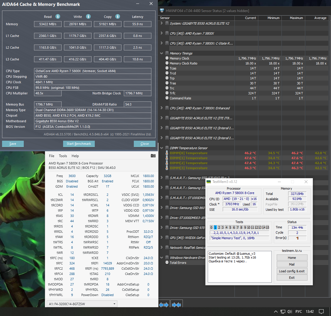

Сейчас прогон без кондиционера, ошибка уже другая, но при той же температуре:
1
error.png [ 444.12 КБ | Просмотров: 5389 ]
The KMS писал(а):
Я не имел ввиду напряжение на память.
Немного боязно задирать на VSOC и VDDP. Это разве не близкие к предельному? Судя по PBO, у меня не самый хороший чип.
Только сейчас заметил, что те настройки, что Вы указали - уже были у меня прошлом посте, за исключением tRDRDSD/DD и tWRWRSD/DD. Но их снижение приводит к чёрному экрану.

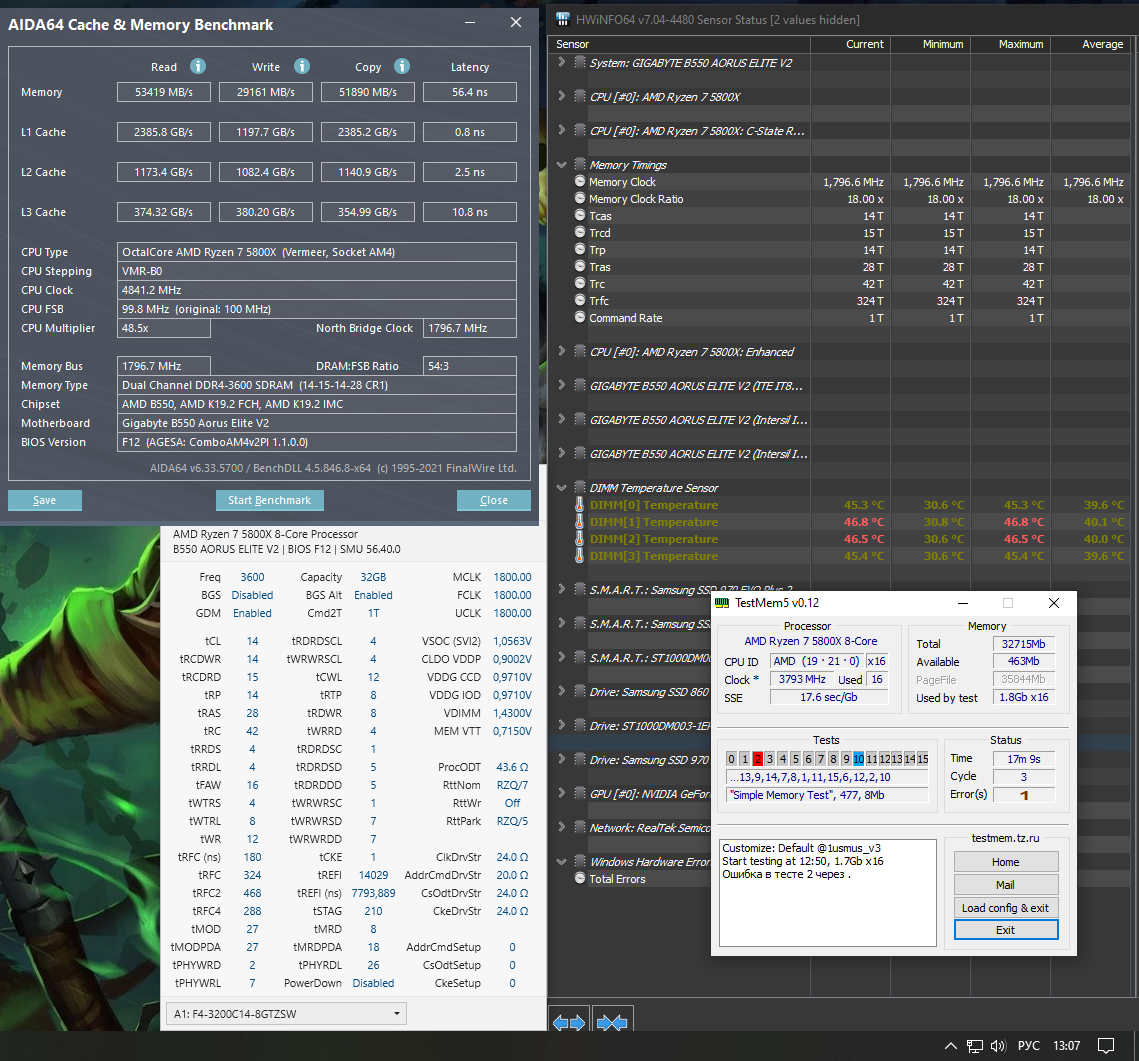

Регистрация: 06.11.2013
1
error2.png [ 433.39 КБ | Просмотров: 5373 ]
Другая ошибка, температура та же. Пробовал ранее 8/4 эти тайминги, на которые указывается ошибка. Но результат такой же был.
Какой стыд, слона в шапке не приметил, каюсь. Там же даже сноска на би-даи при 48+ градусов и ошибки.
Выходит, мой кейс можно закрывать: если в игрушках свои 46+ не буду набирать, то всё отлично. Благо карточка турбинная, память сильно не греет.
5800X | B550 Elite V2 [1.2.0.Сс] | 4*8 G.Skill Trident Z [3800@C16] | ASRock RX 7800XT PG

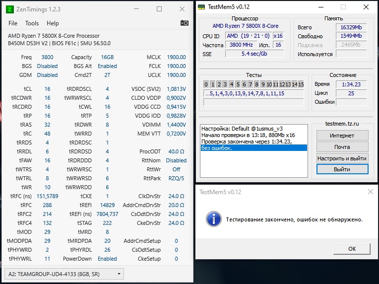

Проверил сегодня. Как раз LTT WAN Show вышла и по длительности как раз подходит для просмотра и запуска долгого теста памяти.
ZenTimings+TM5_3800CL16_tWR=10_tRTP=5@C25
TG-DU4-4133CL19_3800CL16_Complete_C25_tWR_10_tRTP_5.jpg [ 152.97 КБ | Просмотров: 5290 ]
