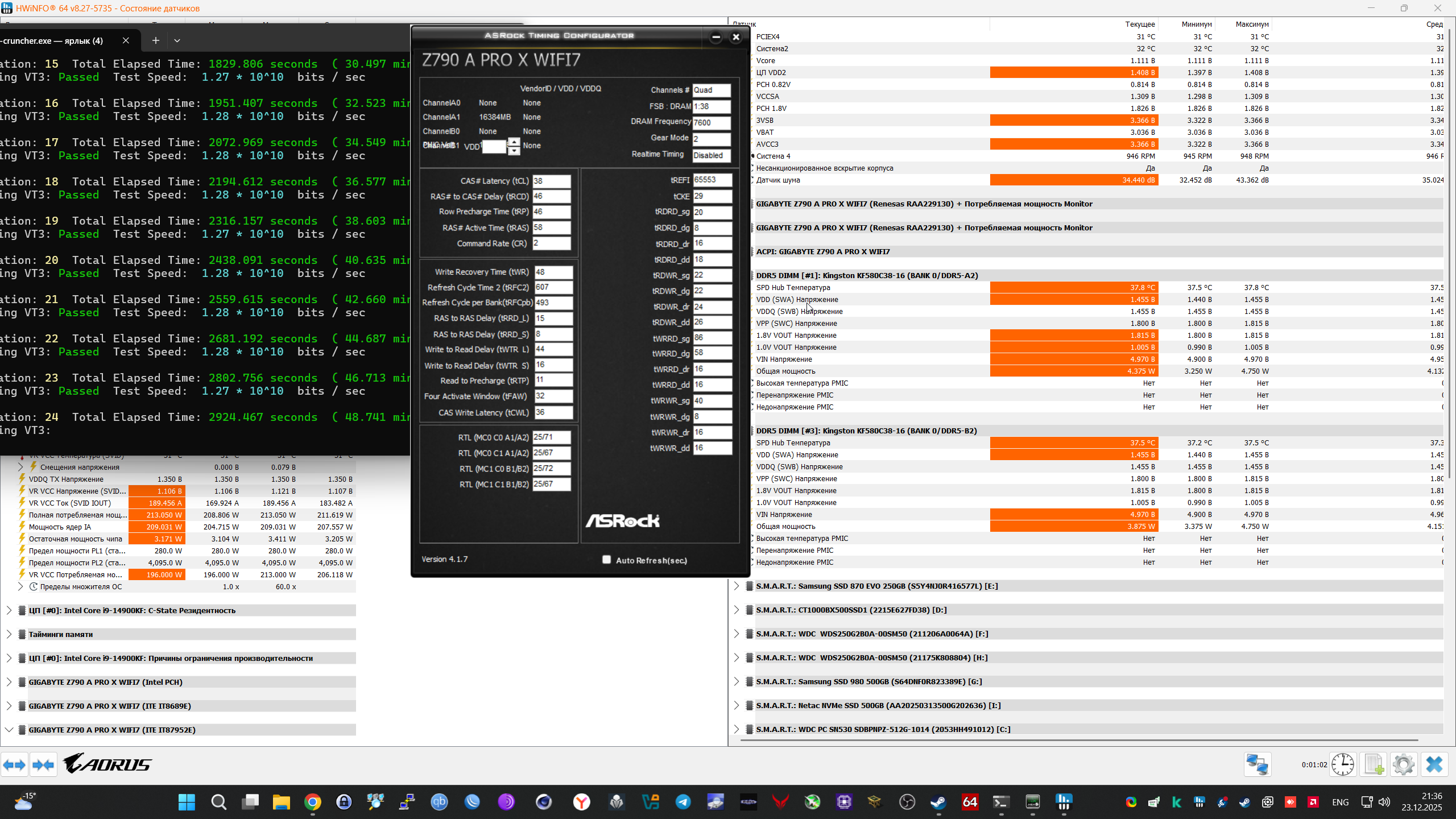

Добрый день всем. Подскажите пожалуйста какие тайминги можно еще ужать?
1.png [ 801.52 КБ | Просмотров: 1287 ]
Регистрация: 04.07.2010
44 и 86
Регистрация: 24.03.2006
Откуда: Moscow
Фото: 266
siozsin
Высокие напруги для сл38, причем все напруги, все 5 штук. Тх не видно, но полагаю там авто и 1.4 В.
Для начала понизить первички, насколько можно, что-то типа 7600-34-44-44-56. РФЦ 493/417, рефи 65535
А потом доконать практически ВСЕ тайминги руками с авто, стоит сейчас какая-то полная жуть. Странно, что плата вообще ничего не поставила нормально, даже РРД.

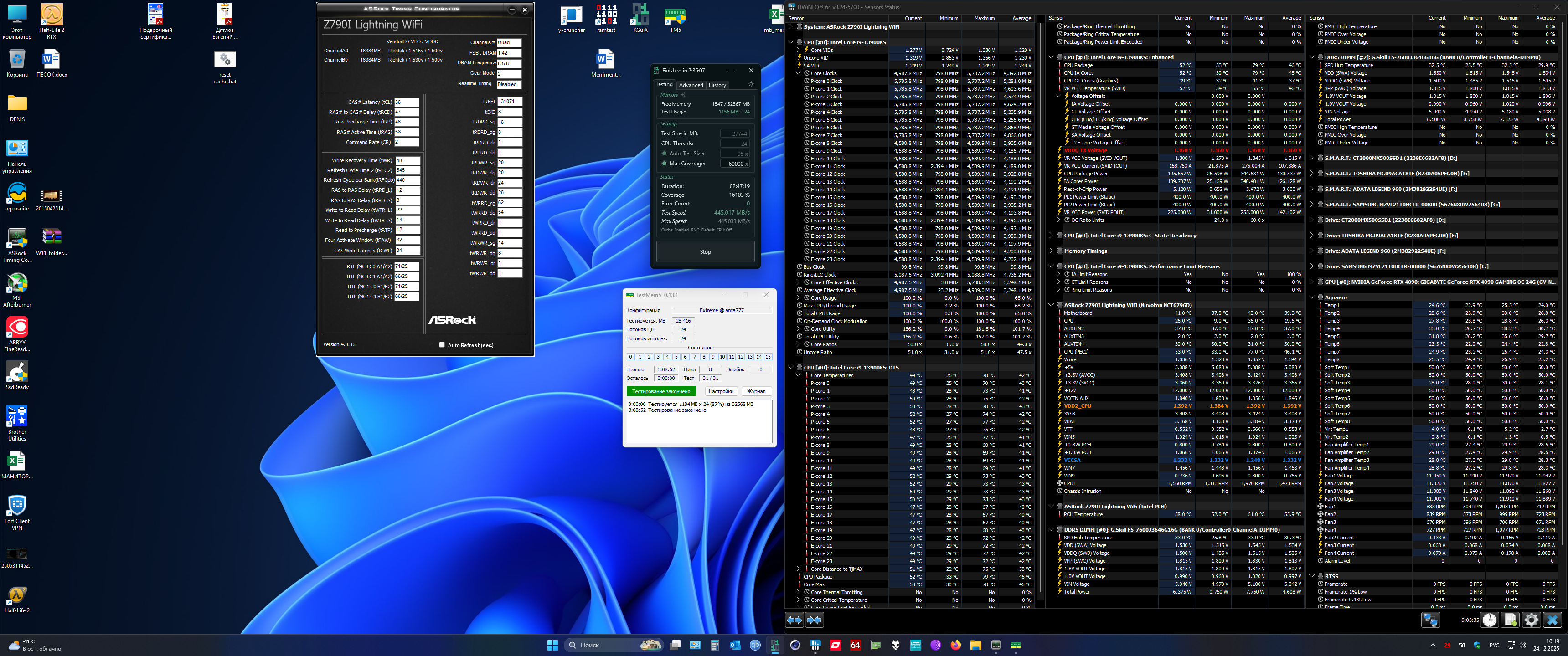

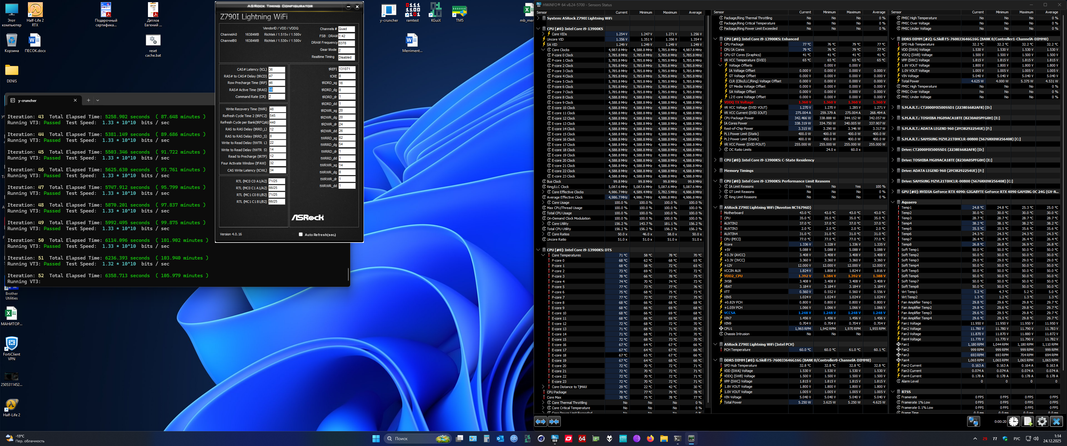

Добавлено спустя 45 минут 17 секунд:
Так, ну чего, лег в направлении своих 8400 еще разок.
не очень нравится вддк 1.5, но вообще так как-то и было)
Снимок экрана (492).png [ 1.8 МБ | Просмотров: 1087 ]
Снимок экрана (495).png [ 1.74 МБ | Просмотров: 1087 ]
В очередной раз асрок удивил, можно сказать, что приятно, но с нюансами.
В этот раз настолько прихотливо плата себя ведет.
Чтобы было понятнее: оставил напруги с 8000, 153/1.44, тх 1.355, вдд2 1.36 са 1.18. Это сразу краска в вт3. Просто с самого пуска, ошибка.
Ищем са, 1.21 - чето 0 или 1 может быть. Понятно, что мало вдд2, ищем с текущим са, находим свиты 1.38-1.39, остальное либо просто небут, либо черный экран винды.
Чисто логически начал с вдд2 1.39. 1.21 +- ок, и бинго - 44 минуты са 1.245. Вот именно 1.245 :D Все вокруг - как выжженная земля, просто нет бута.
Дальше тх, кроме 1.355 есть еще 1.33, там 38 минут вт3. Пробуем вддк с таким тх. Мертвые земли и все, от небута до ошибки сразу же.
Так-сяк, в итоге с тх 1.36 (да, это + 5 тысячных Вольта :lol: ) находим вддк 1.5 и все тесты забегали как надо.
Это уже какой-то просто кинжальный поиск, плин...
Хочу еще тх 1.35 трайнуть, может, на вддк около 1.47 и застабится.
СА искал по 0.005 инкременту, всего около 3 вечеров ушло, и это уже с +- известными вводными.
Так что кто хочет по видосикам или с наскоку - не разочаруйтесь.

В общем, 60к карху отбегала, ща будем еще мучить :crazy:
Снимок экрана (496).png [ 1.73 МБ | Просмотров: 1007 ]
