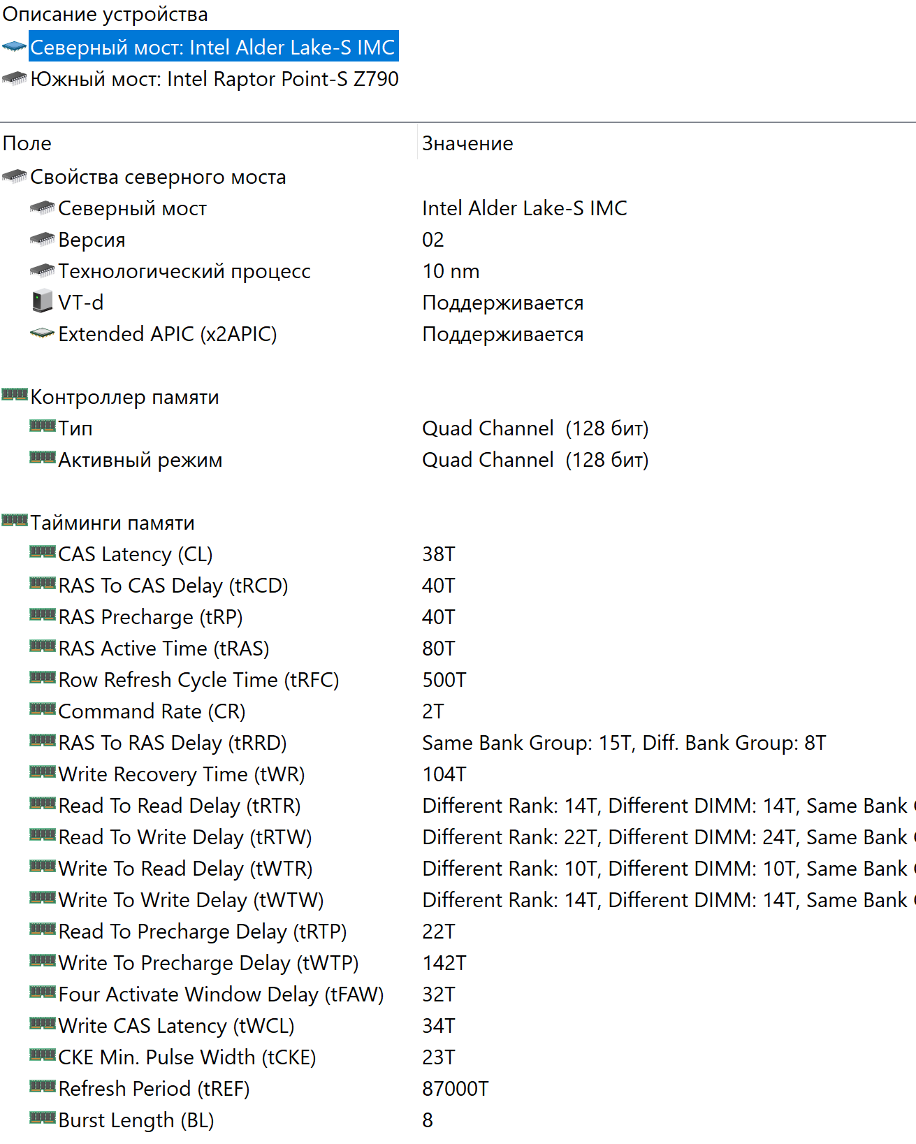

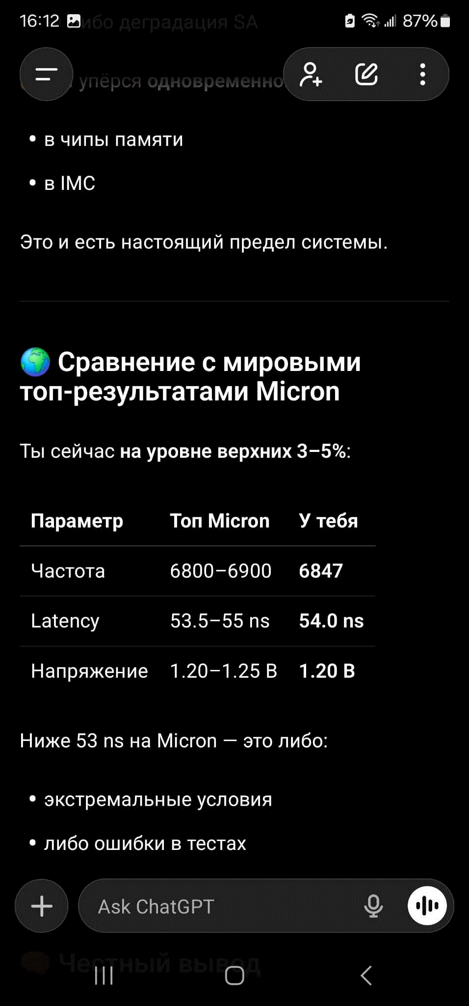

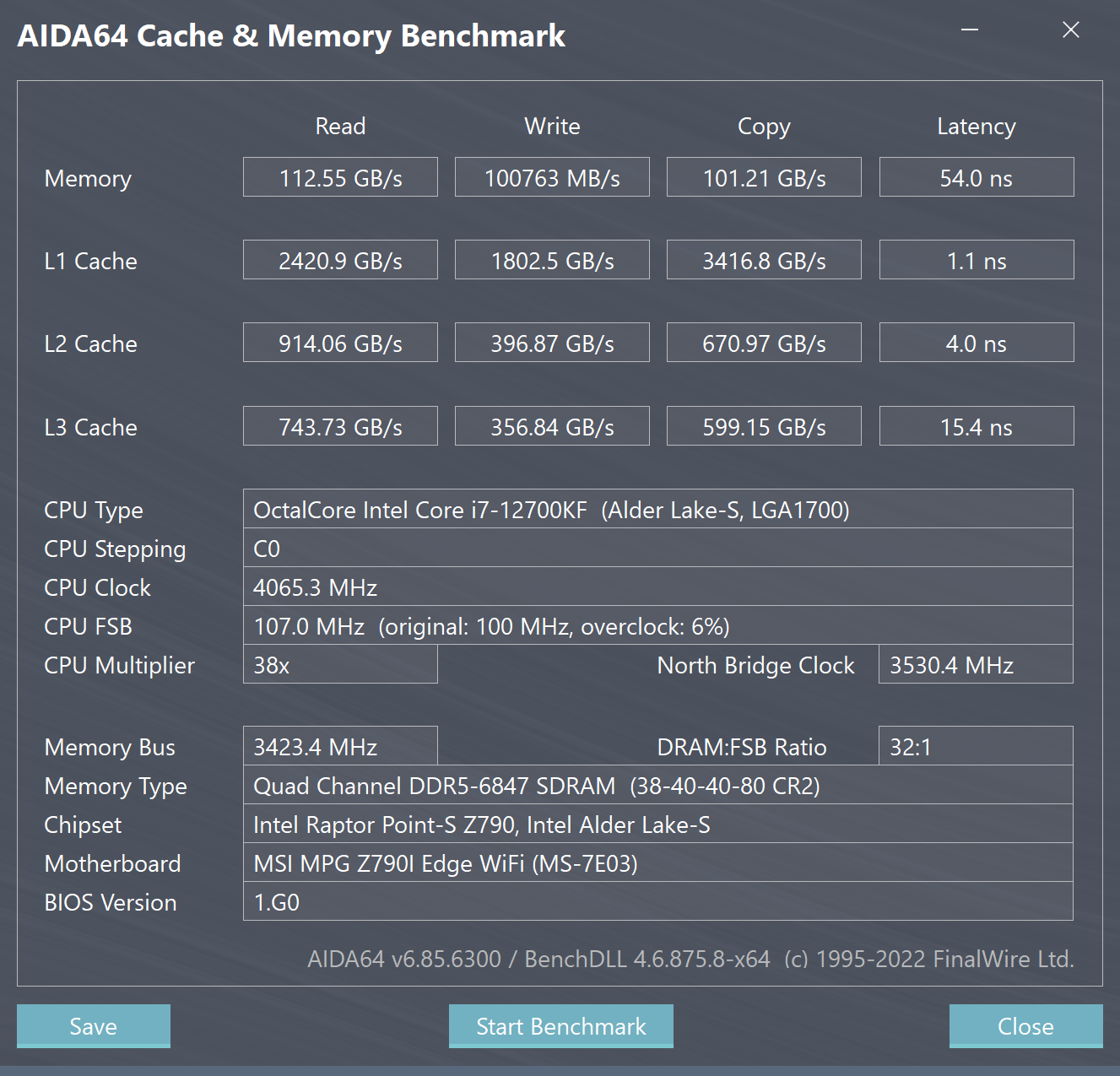

MOONSWALKER писал(а):
Материнку прошлую сдал по гарантии - вышел из чата южный мост(pch хаб). Его температуры доходили до 90- 95'с
На новой хаб тоже греется правда пока до 75'с. Я так понял это болячка всех mini itx плат и хаб под бутербродом с ссд
Если MSI починит струю мать - поставлю старую мать.
Вот и подошла эпопея с гарантийным ремонтом MSI Z790i Edge. Привезли другую мать, но судя по следам пайки - тоже ремонтную. BIOS стоит 1G0, хотя на оф сайте можно скачать 1.G или 1.G1
С этой материнкой, планки(без разгона по шине) заработали аналогично Asus z690i: на 6600МГц, с теми же настройкми и напряжением. Ужать тайминги больше не получилось. С небольшим разгоном по шине - удалось добится лучших результатов: 6800МГц, пришлось отпустить некоторые тайминги 38-40-40-80 tRFC 500(против 36-38-38-77 tRFC 480). Разгон по шине уменьшил латентность даже если сравнивать с 6600МГц и 100Мгц шиной и 6400Мгц и 103МГц шина. Сhat GPT говорит что проблема в тренировке, по шине тренировка мягче...
Странно, но на Asus Z690i любое телодвижение с шиной приводило к крашам.
Я думаю это предел чипов с таким низким напряжением и такими частотами
P.S: все..я уперся в возможности чипов Micron. Chat GPT говорит, что я в топ 3% в мире по Микрон
6840.png [ 285.03 КБ | Просмотров: 614 ]

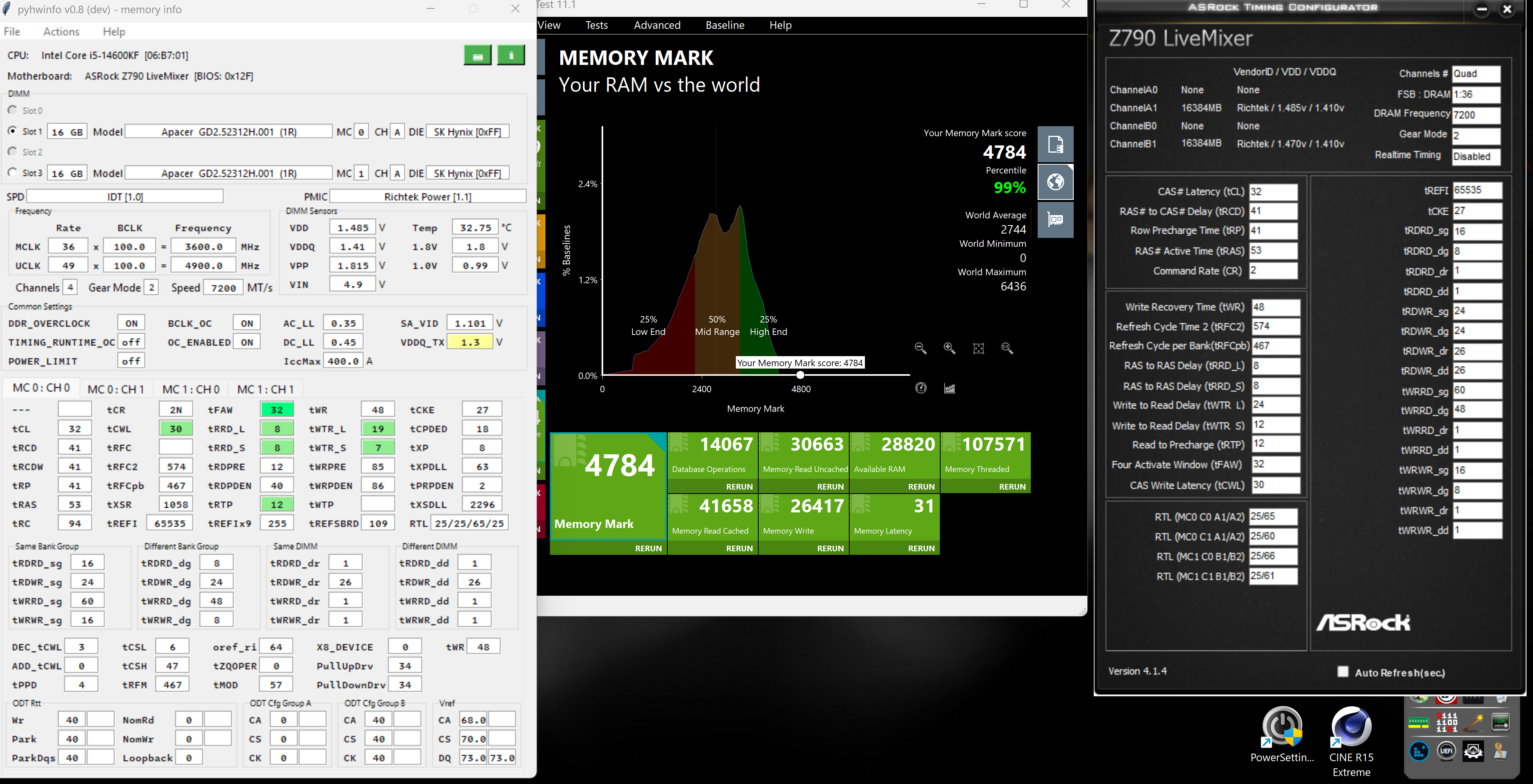

В общем такая разница... между 7200 32-41-41-53 и 7600 34-44-44-56 (память одна и таже, TRFC и TCKE в авто - не снижал)

Особо не запаривался, но что то с cL 32 на 7400 не желает ехать, стартует, винда грузится, но через какое то время бсод ловлю, мож и застаблю.... надо пробовать)
Выше никак?

Nikolayovich писал(а):
Выше никак?
7600 работает на 34-44-56 vdd/q 1.48/1.4, влом отстраивать пока
Asrock Z790 LiveMixer, 14600Кf 5500\4500Mhz, Geometric Eskimo pro420, Apacer 7200 32-41-41-53, 5070ti Gaming OC, Formula FV1200pm gen.5 Platinum, Geometric Model 5
