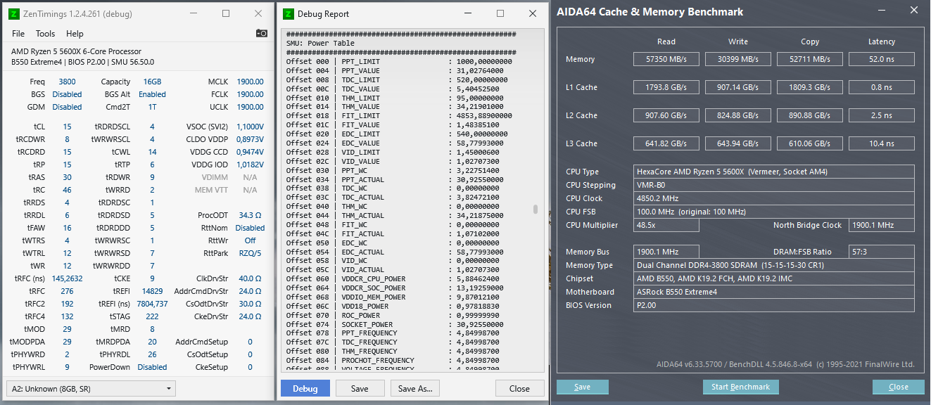

DzmitryGR писал(а):
Всем привет..Дайте совет..есть смысл что-то крутить или уже только частоту пробовать поднимать?
А результаты? Аида memory benchmark хотябы
PJVol @OCN, Anandtech
Регистрация: 08.02.2020
Фото: 12
59659
R5 5600x/ROG B550-F /GTZ 3800/IF1900 cl15 /Corsair iCUE H150i Elite /Fractal Design Ion+ Pl 860W/ RTX™3080 GRock/Odyssey g7/Silent Base 802
Регистрация: 29.09.2017
Откуда: дровишки?
Фото: 29
DzmitryGR
Да норм вроде. С RCD 15 будет ~52.5, если поедет

ragnar писал(а):
а для райзенов 5000 серии не мало ли 1.1 soc? Поставил, тесты проходит, посмотрю как дальше пойдёт.
На 1.075в вполне работают с IF 2000.
На 15 начинают сыпать единичные ошибки..

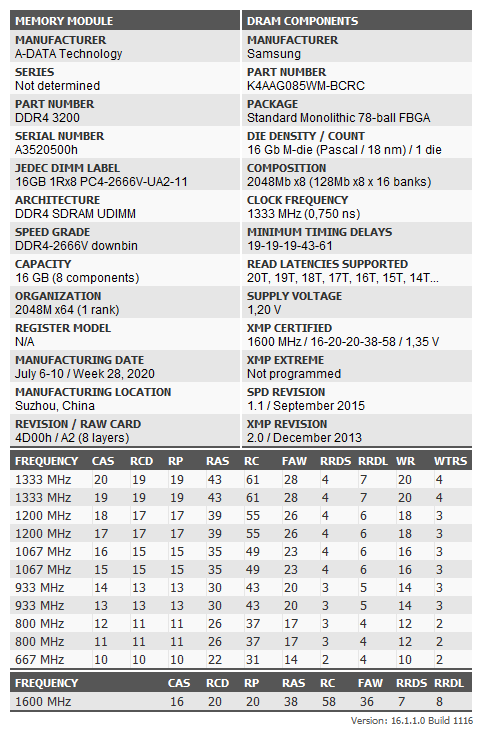

Добрый день. Есть какой-то вариант разогнать данную оперативку или нет?
B550 Aorus Elite, F13C. Ryzen 3700x, A-Data XPG Gammix D10.
Я очень плохо понимаю насчёт этих чипов и как разогнать их.

DzmitryGR ProcODT 30-32. VDDP 0.9.
✪ R9 5950x ✪ Asus Crosshair VII ✪ G.Skill Trident Z Neo [F4-3600C14D-16GTZNA] x2 ✪ RX 6900XT Formula ✪ Super Flower SF-750F14MP
t.me/The_KMS
Фото: 12
Спасибо...исправил...это мать в авто так ставит...какое примерно напряжение на память (+/-) при cl15 3800?..у меня стоит 1,44V
Откуда: дровишки?
Фото: 29
DzmitryGR
У меня тоже 1.44 (load-line 1.448 выдает)
24/7 setup
zt-debug.PNG [ 311.44 КБ | Просмотров: 3010 ]

DzmitryGR с тестами найди минимальное, пока ошибки не будут сыпать, после чего +1-2 шага опять вверх, это будет оптимальным, ну мне кажется у тебя уже минимум стоит.
t.me/The_KMS

Регистрация: 18.04.2015
такие настройки проходят тм5 экстрим и линкс
есть ли ошибки какие-то конкретные и можно ли что-нибудь еще попытаться снизить? есть смысл дальше снижать trp и trcdwr?
trcdwr можно. tRDWR-tWRRRD я бы покрутил.
t.me/The_KMS
The KMS писал(а):
trcdwr можно
прямо до упора попробовать снижать или лучше на каком-то конкретном значении остановиться?
если вначале найти минимальный twrrd а потом искать минимальный trdwr это адекватный план будет?
5600X/ASUS TUF GAMING B550-PLUS/32Gb 3600 CL16 BL2K8G36C16U4B
