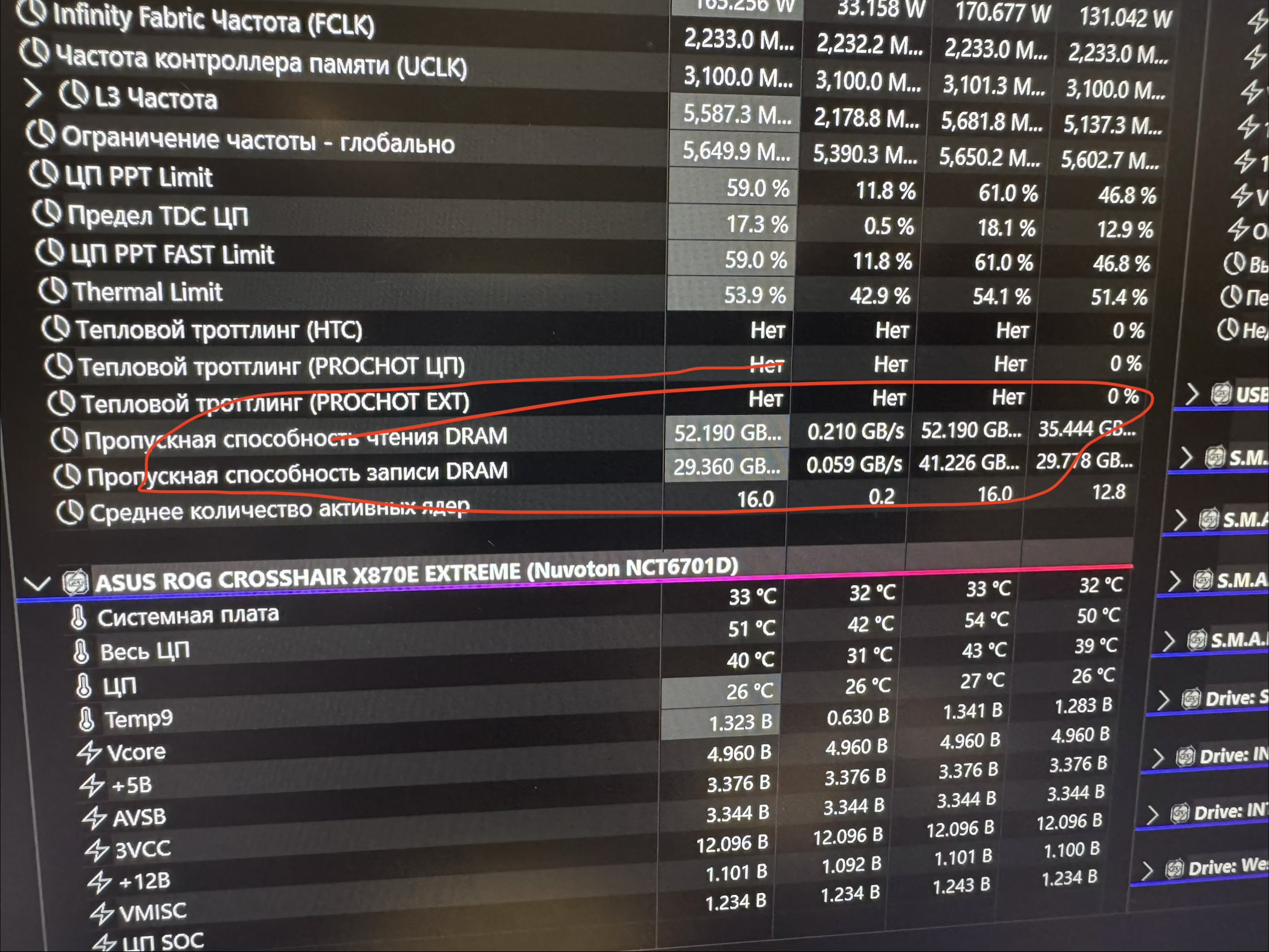

у меня только датчики запущены и счетчик ошибок в фоне во время теста, на что именно обращать внимание?
Ошибки смотреть всегда полезно, конечно, но конкретно в случае Карху я не знаю что должно произойти для того, чтобы WHEA насыпало.

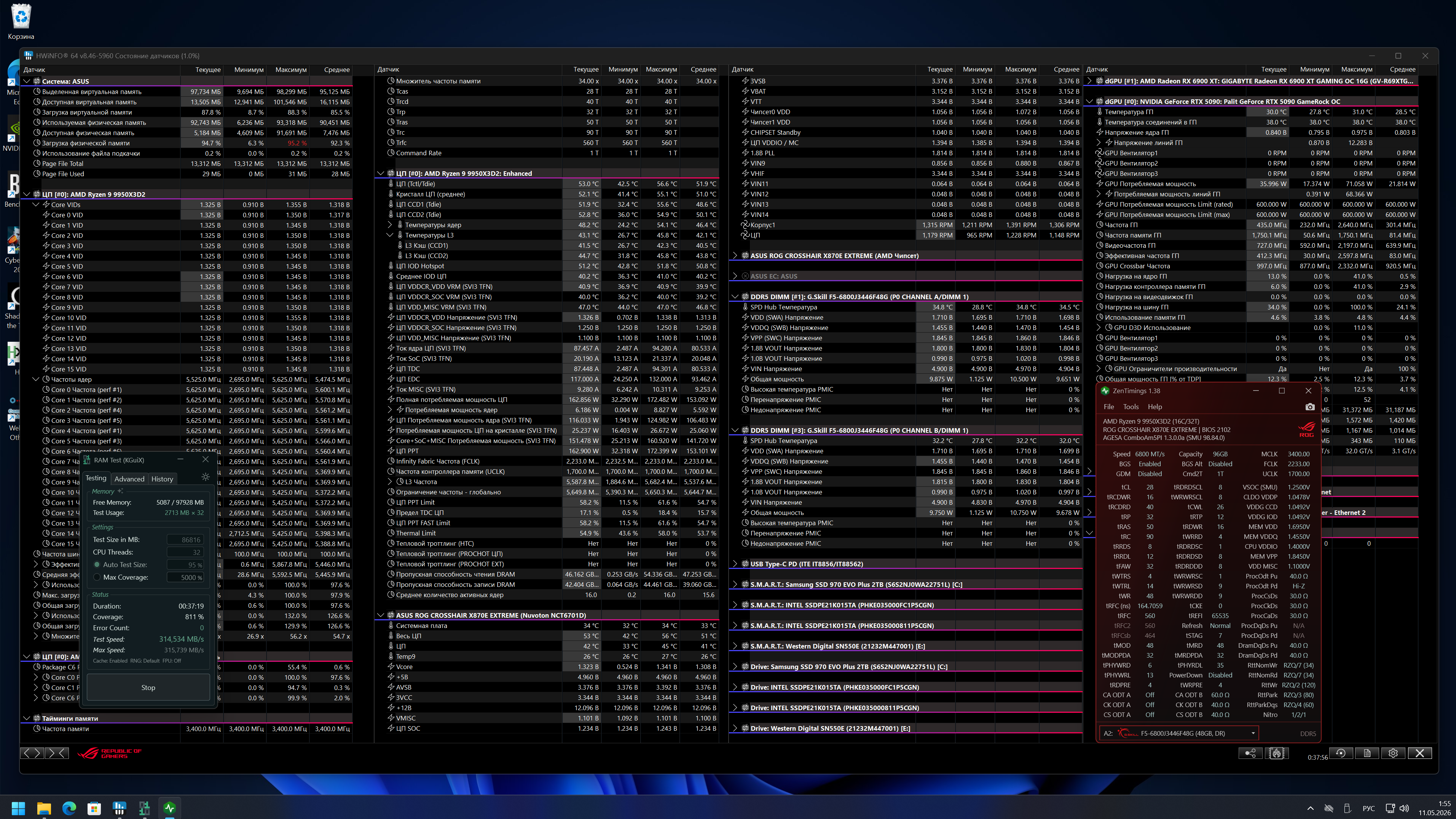

Я же говорил вот о чем:
IMG_5046.jpeg [ 1.45 МБ | Просмотров: 139 ]
Если у тебя вариант настроек (тайминги-частоты-делители и т.п.) А показывает меньшую утилизацию ПСП, чем вариант Б, то он хуже. Смотреть, естественно, со сбросом счетчиков после начала теста и за более-менее долгий период. И естественно, не сравнивать утилизацию в разных тестах и/или при разных настройках процессора друг с другом, это будет бред.
Но самое удобное тут в том, что после исключения влияния процессора эти значения можно сравнивать просто в лоб, без дополнительных размышлений. Стало меньше - значит, хуже. Без вариантов. При кручении всяких SCL, RDWR, фабрик и прочего довольно полезно, поскольку в самих бенчмарках разница при этом может либо отсутствовать, либо быть незаметной и казаться погрешностью.

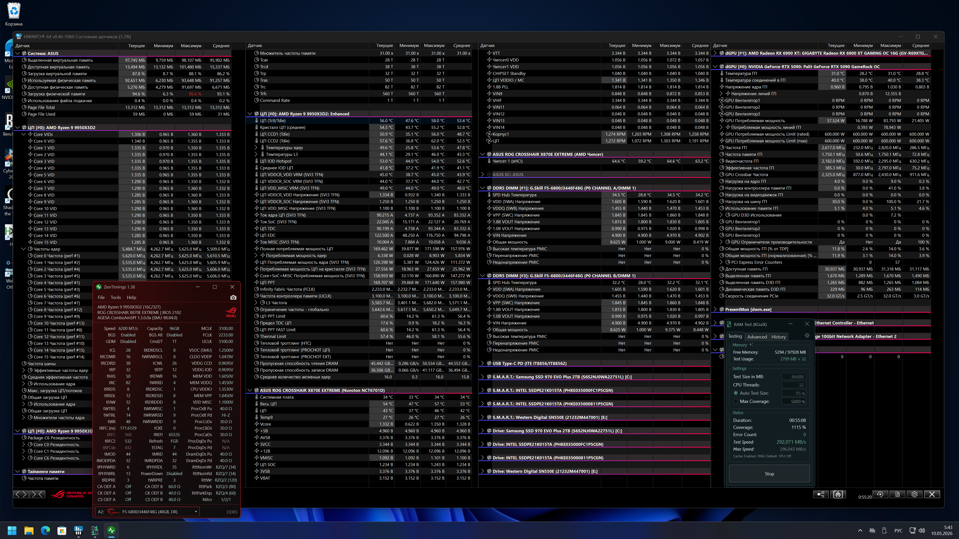

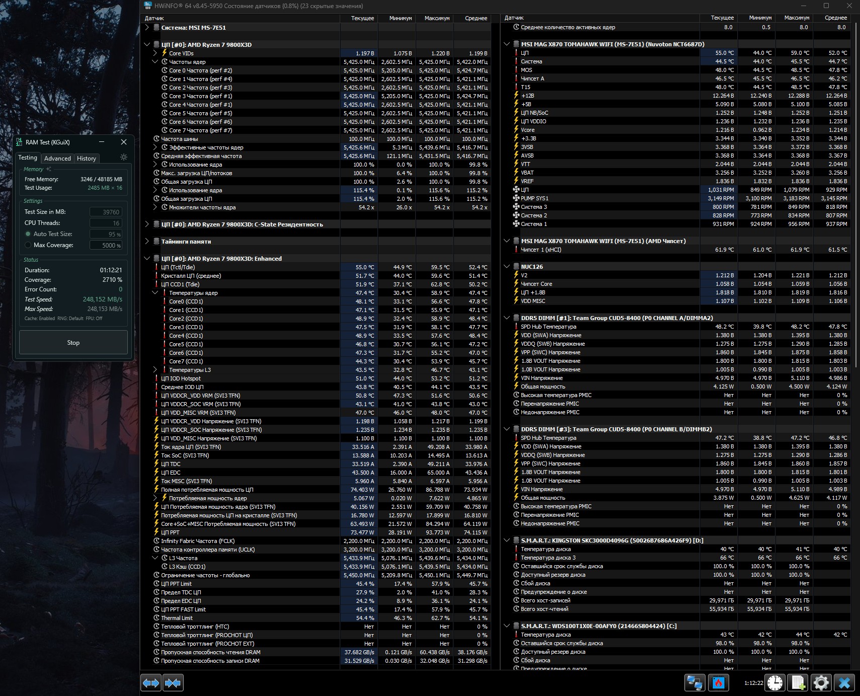

на 2233 лучше не стало, но разница погрешность прям.
Для 6600 1:1 только SOC поднимать? или есть другие напруги, что могут помочь?
Комментарий к файлу: 2233
2233 kg.jpg [ 843.62 КБ | Просмотров: 83 ]
Комментарий к файлу: 2200
2200 kg.jpg [ 741.3 КБ | Просмотров: 83 ]

garison87, VSoc и иногда VDDP. Попробовать не вредно, конечно, но 6600 1:1 это большая удача, ведь и 6400 1:1 не у всех едет. 🤷‍♂️
Если не прокатит, то пробуй 1:2 и 8000, так может получиться проще с подстройкой таймингов и гигабайты будут литься веселее. И SoC так заодно понизить можно будет.
Кстати о таймингах, покрути RCDWR, а ещё SCL, RDWR и прочие мелкие. Их влияние тут можно увидеть, если на твоих модулях они ещё нормально жмутся и это влияние есть. Иногда одним только RCDWR можно на ровном месте 2-5 гигов/с добавить.

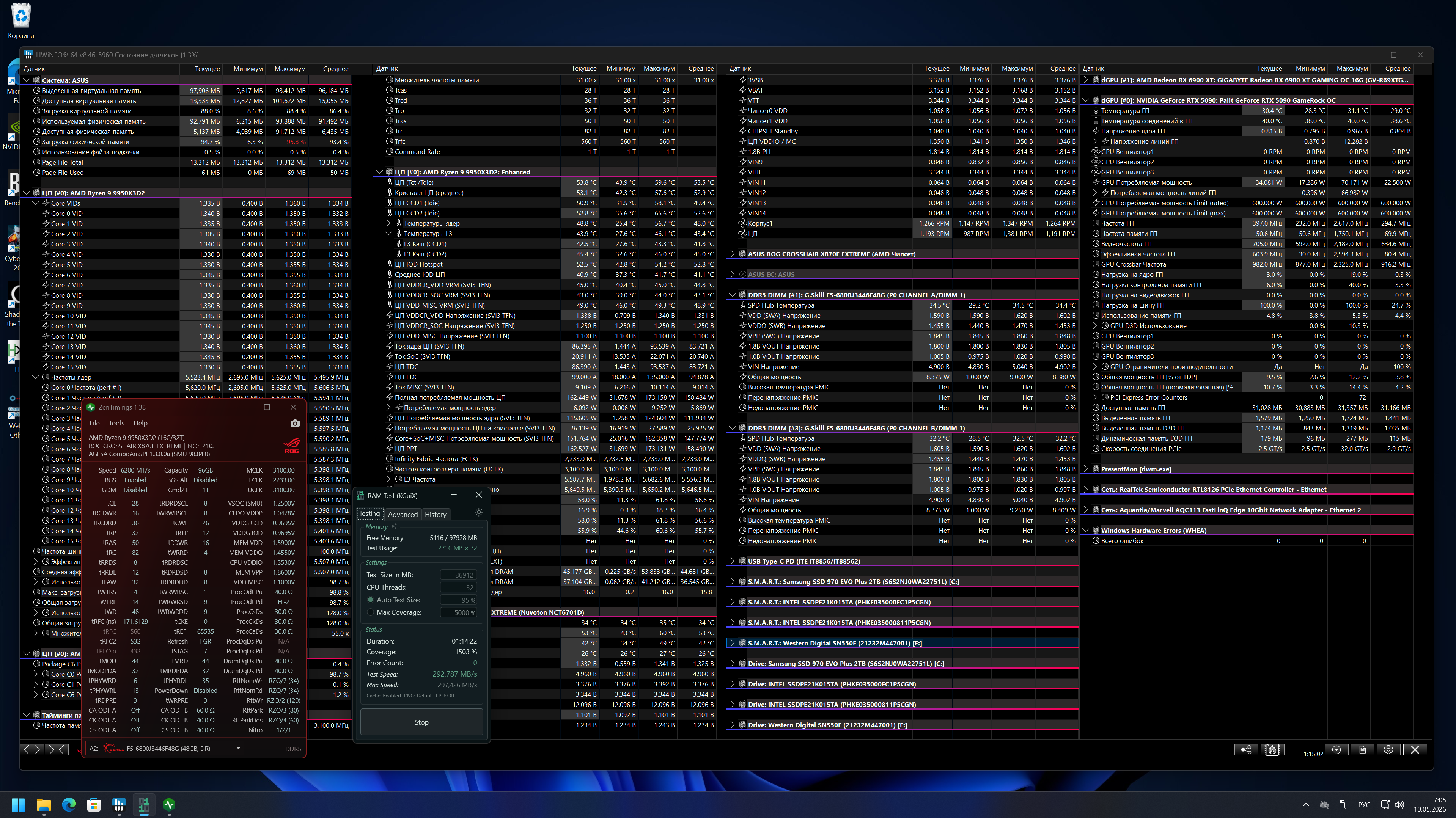

Karhu-6200-28-16-38-50-82-8-12-32-4-14-48-532-8-8-12-16-4-8-8-9-9-65535.png [ 1.3 МБ | Просмотров: 39 ]
Karhu-6200-28-16-36-50-82-8-12-32-4-14-48-532-8-8-12-16-4-8-8-9-9-65535.png [ 1.32 МБ | Просмотров: 39 ]
Karhu-6200-28-16-36-50-82-8-12-32-4-14-48-532-6-6-12-16-4-8-8-9-9-65535.png [ 1.31 МБ | Просмотров: 39 ]

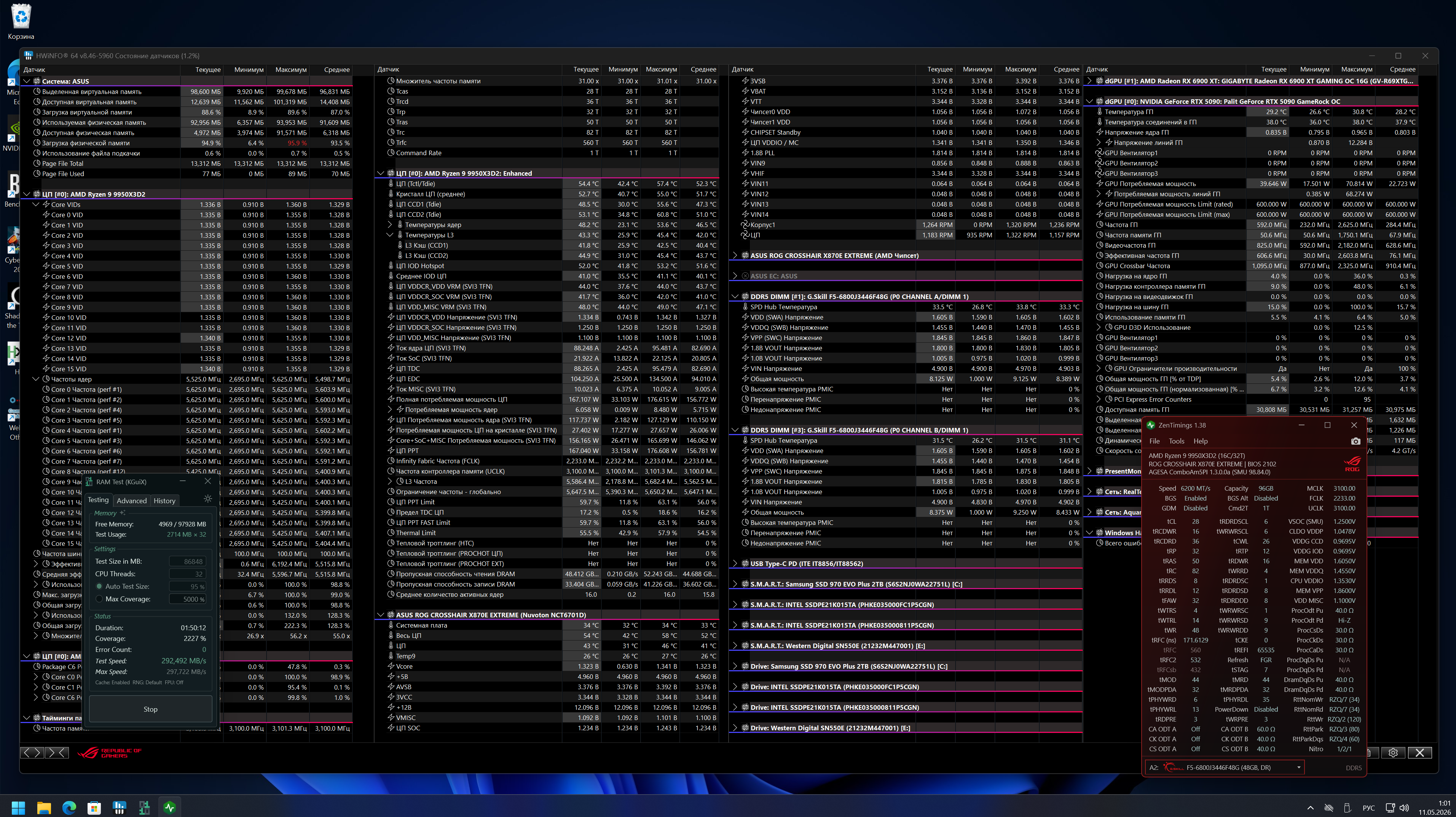

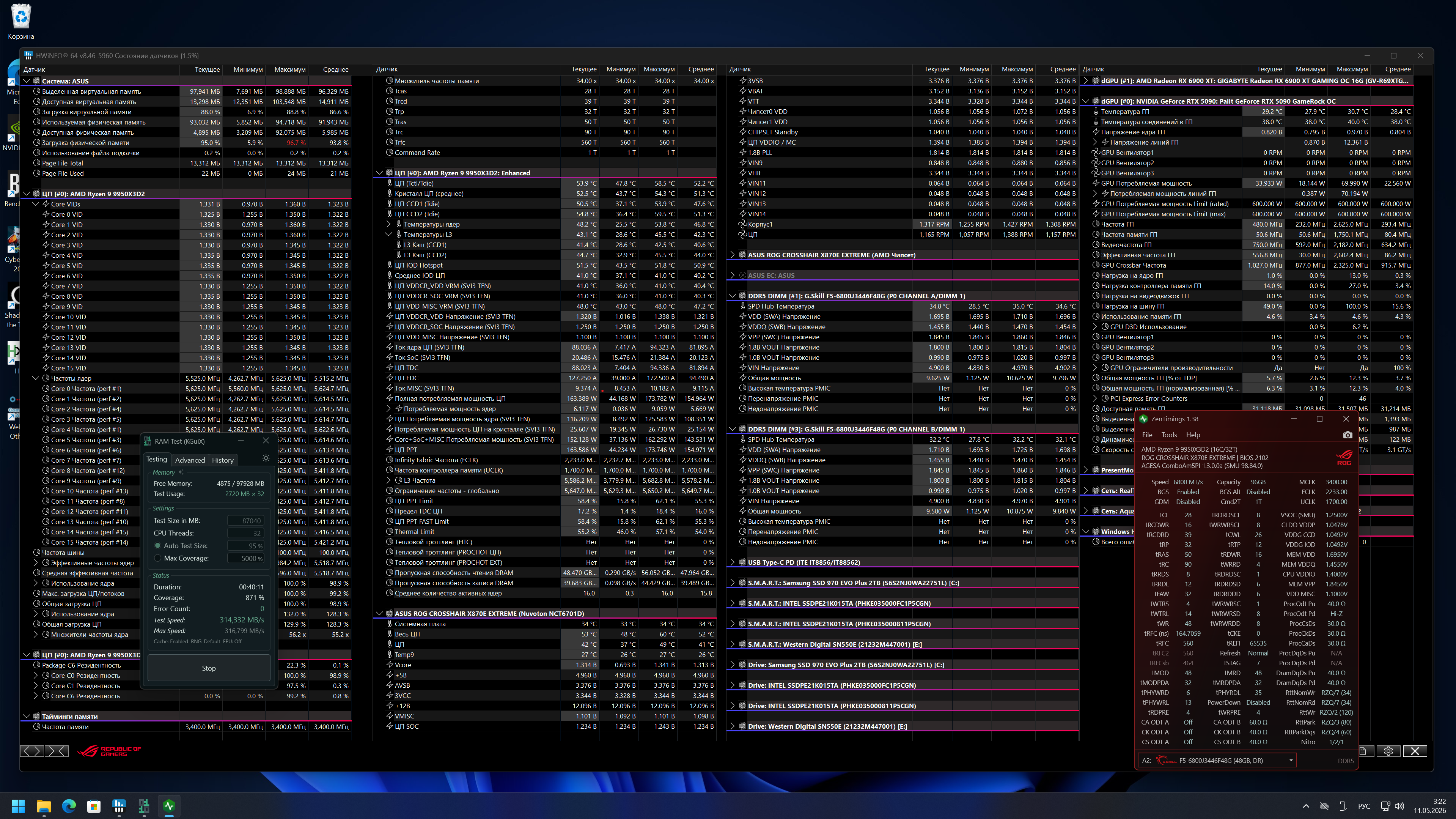

Karhu-6800-28-16-40-32-50-90-8-12-32-4-14-48-560-8-8-12-16-4-8-8-9-9.png [ 1.31 МБ | Просмотров: 39 ]
Karhu-6800-28-16-39-32-50-90-8-12-32-4-14-48-560-8-8-12-16-4-6-6-8-8.png [ 1.33 МБ | Просмотров: 8 ]
Дополнение: На всякий случай замечу, что FGR тут тоже проверял, существенной разницы это не дало. В сценарии с намеренным долбежом ячеек, максимально триггерящем регенерацию, считать ли разницу 311846 vs. 314534 серьезной - это дело каждого. ИМХО, реальные приложения так не делают и эта цена - несущественная переплата за отсутствие дыры в системе. И если смотреть конкретно по 7z, то разницы и вовсе нет ни на одного попугая.
Если забыть о карху, то в том же 7-z можно натестить аналогичное поведение, по компрессии 284-285 с копейками превращаются в 294-295 с копейками.
