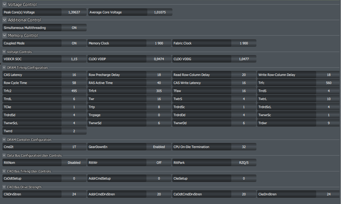

Darak tRCDWR=16, tRDWR=9, tWRRRD=3.
Growley tCL масштабируется с напряжением, соответственно 3800CL16 потребует примерно 1.4-1.42v. CL14 1.47-1.5v.
Только картинка не та ))

smile-777 ага, конечно не та, на ней же tCL не масштабируется с напряжением :blind:

Регистрация: 21.10.2009
ну да, там частота масштабируется, и в чём прикол ?
Масштабируется конечно ( в нс), но график не наглядный, согласись ))

Куратор темы
Регистрация: 02.05.2020
Фото: 22
Прикол в том, что иногда думать нужно, перед написанием поста.
Для масштабирования CL я бы зафиксировал частоту и менял только CL (такты), подбирая напряжение.
Этому графику уже куча лет в обед и частоты не актуальные, но по факту, идеально ровное повышение напряжения для b-die, видно и для примера пойдет.

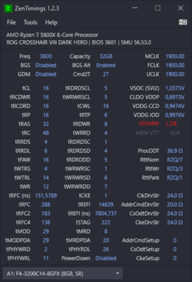

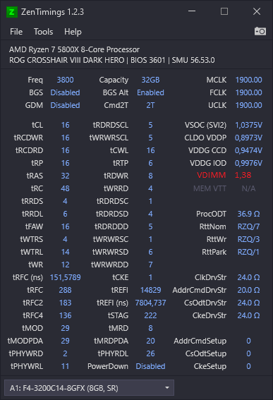

Регистрация: 24.05.2005
Откуда: СССР
Фото: 130
ragnar писал(а):
а для райзенов 5000 серии не мало ли 1.1 soc?
Я видел что даже при 1.05v работает у человека.
Ryzen 7 5800X + Crosshair VIII Dark Hero
pipeclock.png [ 50.92 КБ | Просмотров: 2758 ]
Я попросил скрин и добавил на него vDIMM, чтобы потом не забыть.
AMD R7 5800X3D, ASUS ROG Dark Hero, EVGA RTX 3080 Ti FTW3 Ultra, 4x 8GB Team Group Xtreem (3800@CL15-15-15-15-30_1T(55)|1.48V).

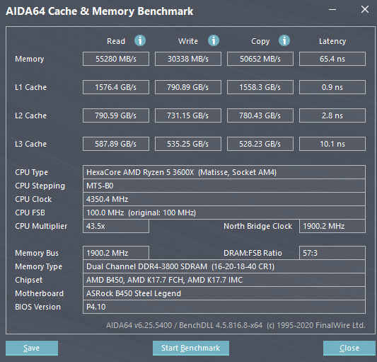

Регистрация: 30.06.2010
Привет! Имеется память ADATA DDR4 32Gb (2X16Gb) 3200MHz pc-25600 XPG GAMMIX D10 black (AX4U3200716G16A-DB10) на AORUS Elite B450 rev1.0 с процессором AMD Ryzen 3700 Pro (это типа 3700X, только с возможностью шифрования данных, для корпоративного сегмента).
Чипы у этой памяти Samsung M-die, смотрел какой-то прогой, не помню уже. Плашки стоят в слотах DDR4_1 и DDR4_2 (визуально 1-й и 3-й от процессора).
Биос матплаты последний на данный момент — 62c.
Никакие настройки разгона не крутил, просто оставил на авто процессор, для памяти выбрал XMP профиль 3200, все тайминги на авто.
Заметил 2 проблемы:
    1. AIDA64 показывает скорость записи в память в районе 25k (как будто у меня AMD FX, а не Ryzen), в то время как чтение из памяти и копирование в памяти на уровне — 43-40k. Двухканальный режим работает. В отзывах на данную память видел скриншоты со скоростью записи 45k на более слабых Райзенах и также на материнках серии AORUS Elite. Кроме того, прежняя память Crucial Ballistix 3000 2x8Gb показывала скорость записи 40k+.
    2. Материнка выставляет странный tRC тайминг для этой памяти — 74, хотя в профиле памяти прописано 58. В биосе видно, что в профиле 58, типа прямо сейчас тоже на авто выставлено 58, но после загрузки в винду все приложения (AIDA, Ryzen Master, CPU-Z) видят 74. При этом материнка, наоборот, поджимает прочие второстепенные тайминги. Первые 5 основных таймингов в порядке, в соответствии с XMP профилем (16-20-20-20-38). Пробовал прописать в биосе все тайминги, которые вижу в профиле в AIDA, вручную — комп не загружается. Такое впечатление, что материнка "лучше знает", как надо и просто не грузит комп при поджатии любого тайминга относительно ее значений, выставленных на авто.
Первая проблема более насущная, хрен с ней, с капризной материнкой и таймингами. Не думаю, что первая проблема зависит от второй, потому что видел у людей скриншоты с такими же таймингами на такой же памяти, но с нормальной скоростью записи в память.
Куда можно еще посмотреть, от чего зависит эта скорость?

Регистрация: 04.06.2017
Фото: 6
1600*16=25600. Все верно.
3200*2*8=51200, недобор из-за поганых таймингов. Должно быть хотя-бы 48к и 45к соответственно.
А вот и причина поганых таймингов. С этим идите к гигабайту. Возьмите сразу разводной ключ, кувалду, верстак и что-нибудь еще, чем можно будет выпрямить им руки.
Но можно попробовать настроить всё вручную. Главное - сначала отключить всякие оптимизаторы и ускорители в биосе.
У тех, у кого не порезана шина до 16 полезных байт. Или у кого 2 CCD с шиной 16, что компенсирует порезанность.
Классно все разложили, спасибо!
Осталось 2 вопроса:
А запись, что не в двухканальном режиме проходит? Мне так, для общего понимания.
Ага, у меня как раз 1 SSD PCIe (ADATA SX8200PNP 512Gb) + 1 SATA диск. Только я не понял, у этой матери шина порезана? Даже с 1 SSD? Я когда выбирал мать, принял к сведению, что второй PCIe слот лучше не забивать, чтобы не ограничивать шину.
Короче, все указывает на то, что AORUS Elite был хреновым выбором изначально? Честно, говоря, я это подозревал сразу после покупки, когда поигрался с настройками разгона: его тут нет ни для памяти, ни для процессора, тем более железо даже на профильных настройках не вполне работает. На этой матери у меня до этого Ryzen 2600 жил какое-то время, там вообще XMP профиль не заводился для памяти.
И да, попробую еще поковыряться с отключением оптимизаторов.
