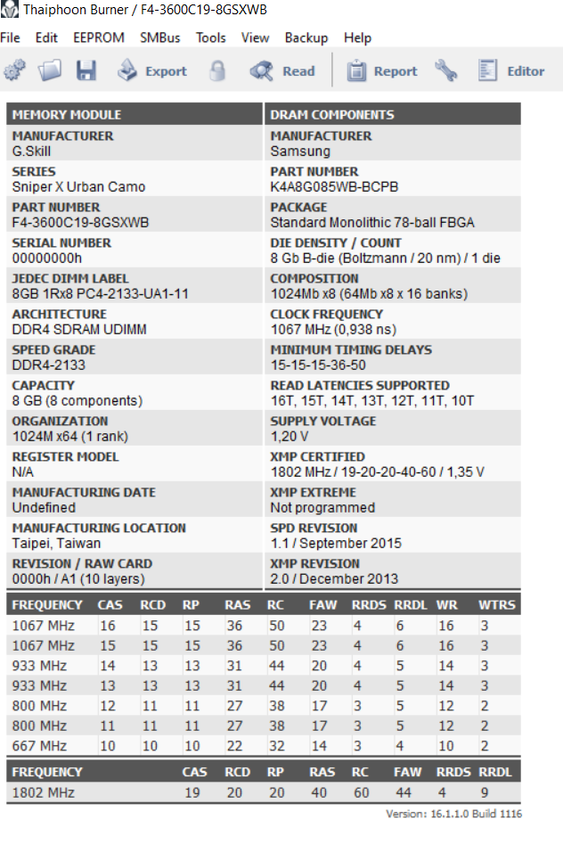

Достался второй комплект G.SKILL F4-3600C19D-16GSXWB на b-die samsung.
Нормально тебе кто-то "впарил" комплект, ещё и недорого наверное))
Тема для выбора памяти, именно для исключения таких покупок и существует.

fm_r2dsf писал(а):
это не бидай

Вполне себе b-die. Не думал что g skill тасует память в рамках одной модели. Достался даром))

lex_id писал(а):
Вполне себе b-die
Аж интересно стало...
Вот нашел сравнение твоего "b-die" c b-die:
http://buildpc.livedoor.blog/archives/19768583.html
PJVol @OCN, Anandtech

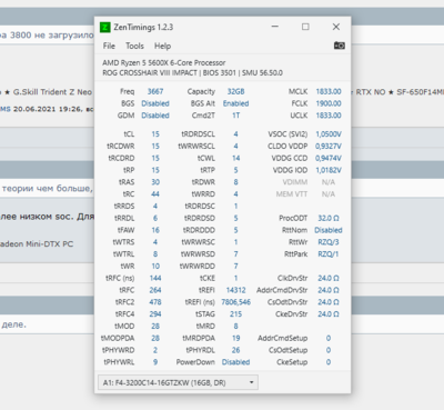

Vitaliy B у нас одинаковая память. попробуйте такие настройки:
Снимок экрана 2021-06-20 193712.png [ 71.47 КБ | Просмотров: 1939 ]
Только частоту не 3666, а 3800, напряжение на память 1.42В.
Это у меня в пятницу казус случился - кулер своей тепловой трубкой "раздел" мне память (завтра на работе поищу более низкие, но медные, радиаторы с серверной памяти).
Пришлось снижать напряжение до 1.2В, а поехало на таком только 3666.
Спасибо, а сок выставлять вот этот: "мне достаточно 1.012В."

Vitaliy B сок выставляйте 1.05 для начала потом посмотрите по обстоятельствам. Он должен быть выше чем vggd ccd/iod, потому что те из него делаются через управляемые делители внутри КП.
Это я вертел 4000 память, пытаясь подобрать напряжения
