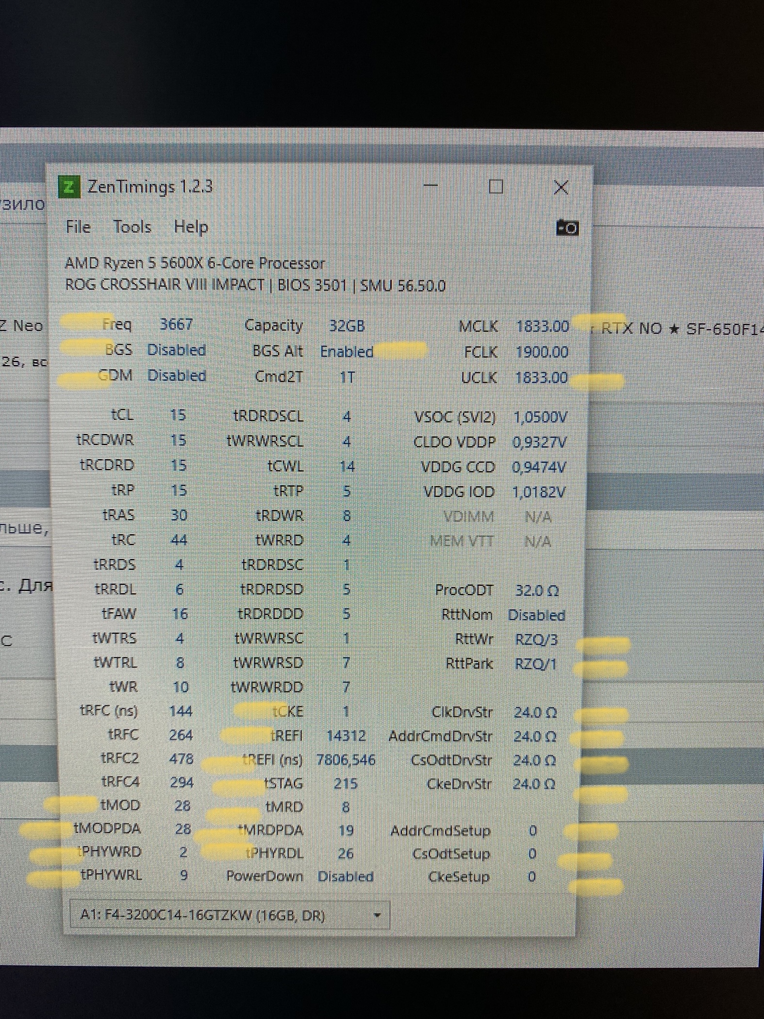

Vitaliy B сок выставляйте 1.05 для начала потом посмотрите по обстоятельствам. Он должен быть выше чем vggd ccd/iod, потому что те из него делаются через управляемые делители внутри КП.
Это я вертел 4000 память, пытаясь подобрать напряжения
Выставил один в один как у вас, кроме тех параметров что обозначил сбоку цветом, их не нашёл или не нашёл подходящих значений как у вас.

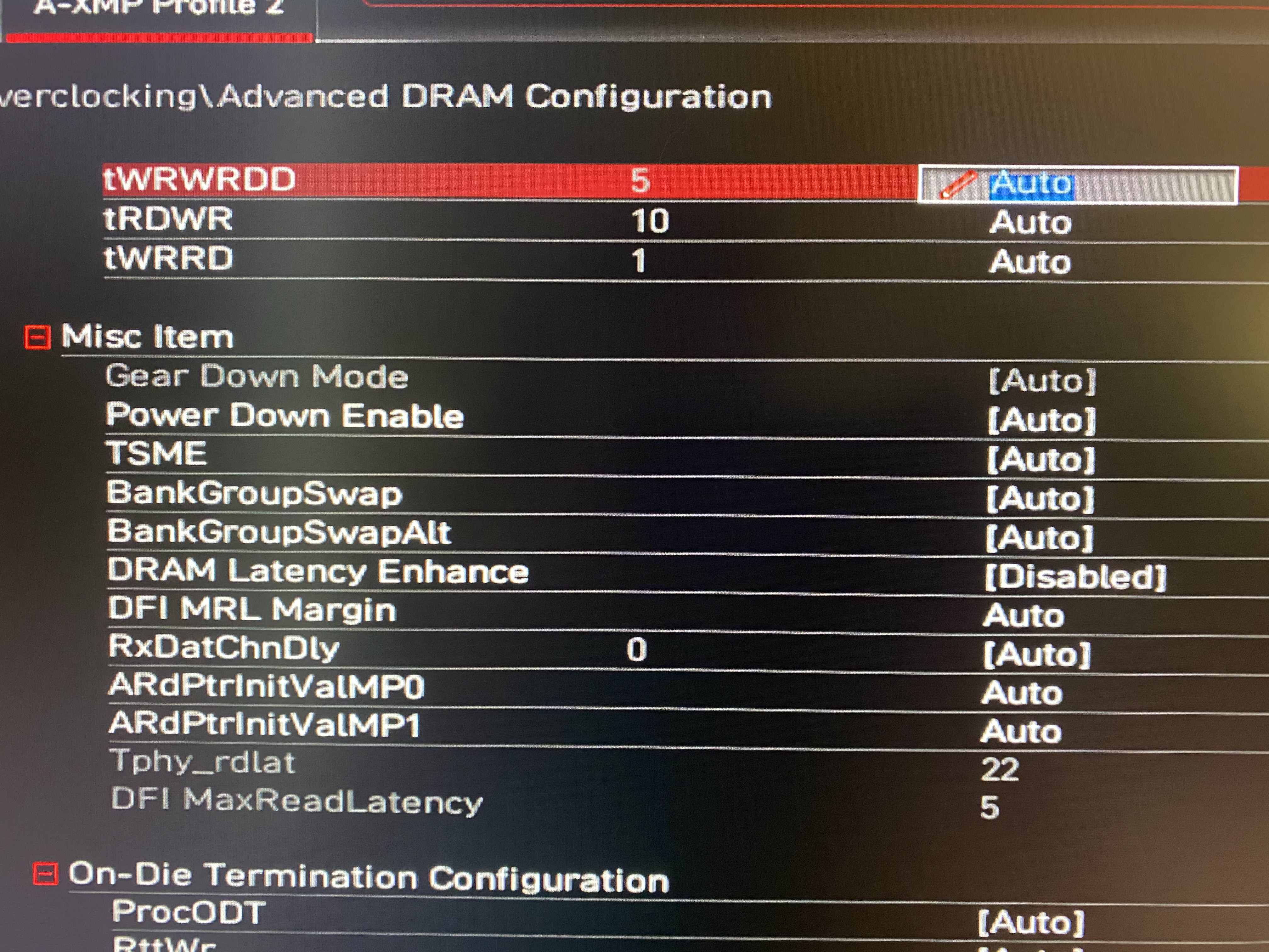

Не заводится система, чёрный экран:(
DBCFC53F-3D17-4E74-B09F-ADDEB697F0C9.jpeg [ 1.85 МБ | Просмотров: 3672 ]

Плохая идея копировать и пытаться запустить чужой конфиг, а учитывая что у fm_r2dsf, чит-плата, задача точно не выполнима.
Настройку нужно делать с нуля, а вот вторичные тайминги можно взять с конфига fm_r2dsf.
Хотя в конкретном случае проблема думаю в GDM.

Применил, изображения так и не появилось:(
Geardown Mode: Enabled.
К сожалению его нельзя редактировать, авто стоит.

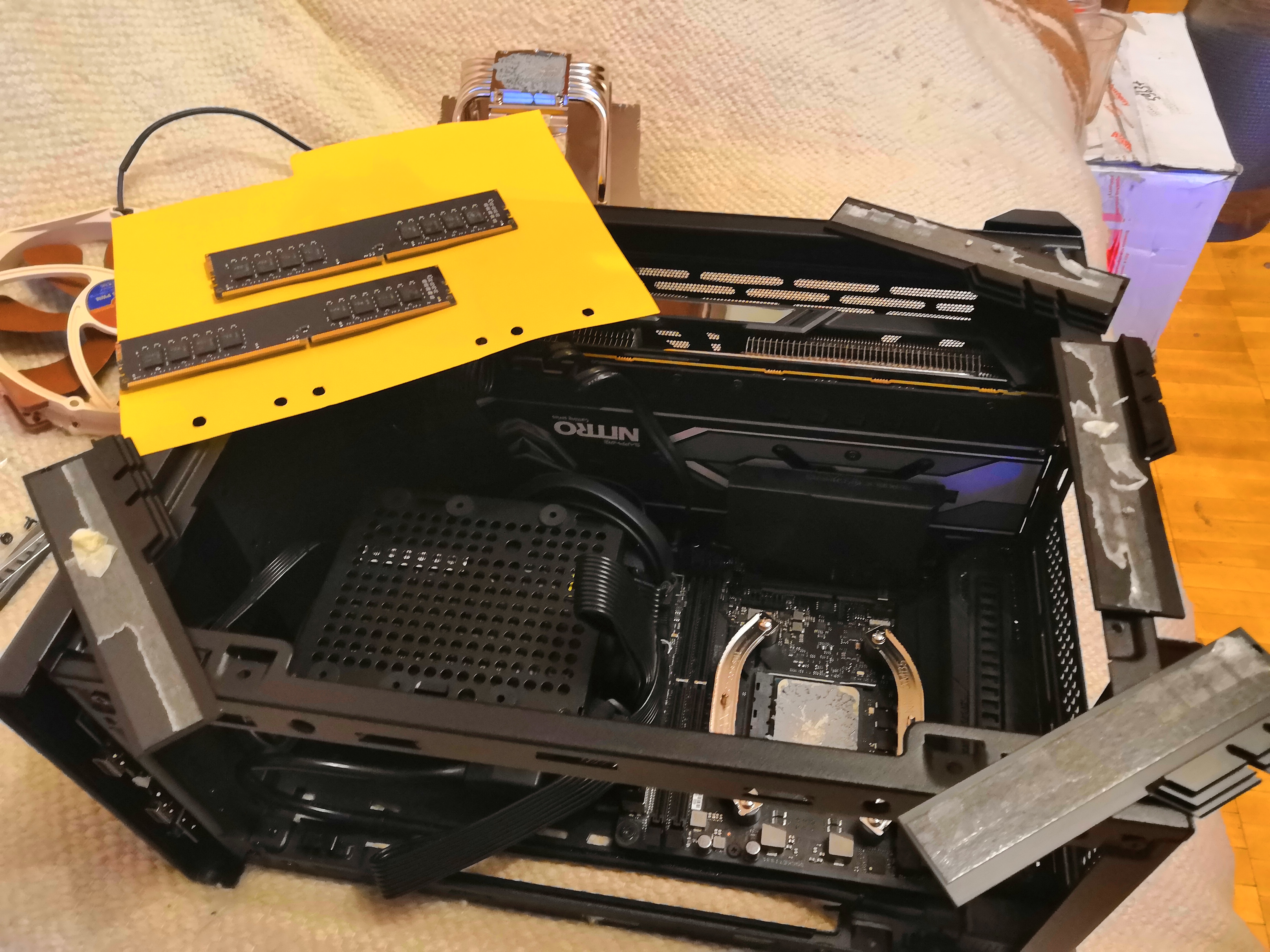

А в пятницу мне БП новый приехал - открываю системник оттуда выпадает радиатор с одной из плашек. Жена мне сказала, что мое лицо надо было видеть :lol:
Дальше я сам уже отклеил со второй и удалил остатки клея.
IMG_20210618_210906.jpg [ 4.78 МБ | Просмотров: 3641 ]
Завтра поищу радиаторы с серверной регистровой DDR3, на работе мешок валяется. Они поменьше и медные.
Пока без радиаторов сижу на 1.2В и 3666, даже IF не трогал, так и осталась 1900 висеть.
