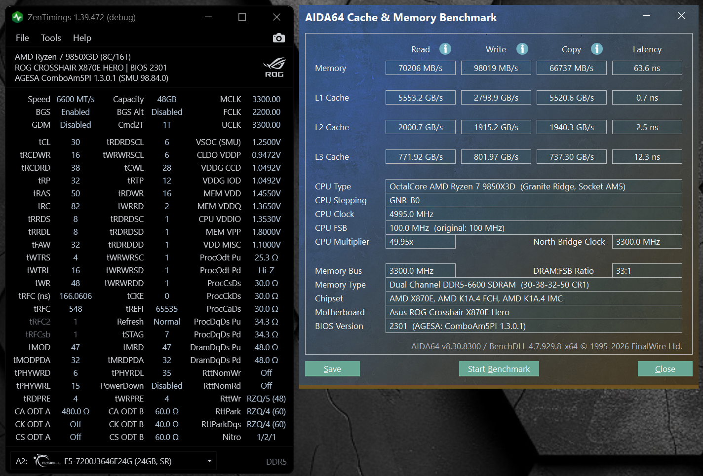

Сегодня попробовал soc накинуть 1.25 для 6600. Система в синьку не упала, но сразу ошибка в TM5. Рассматриваю два варианта, или tRCDRD 38 не тянет, как было с 6200, которая упорно не хотела в tRCDRD 36, стабильно было от 37 и так же сразу ошибка была в начале теста. Либо банально какого то напряжения не хватает, возможно VDDP, забыл про него совсем и вспомнил только сейчас, но пока не хочу опять пробовать. Себе на память вот сделал. :-)
Снимок экрана 2026-05-13 100036.png [ 947.77 КБ | Просмотров: 315 ]
Как видно, не особо то и лучше с 6600, ну разве что окромя задержки.
Менять 6200C28 (9 ns) на 6600C30 (тоже 9ns) особого практического смысла нет.
Если пересчитать на CAS латентность, то 6600C30 даже чуть-чуть медленнее выходит.
10÷33×30=9,0909
10÷31×28=9,0323
Лучше настроить 6400C28. Его будет легче запустить в плане напряжений и этот режим будет быстрее.
10÷32×28=8,75
А по задержке у тебя разница получилась из-за 2:3, а не настроек памяти как таковой.
Самый оптимальный вариант, но тут уже VDD под 1.5 нужен для моей памяти.
Естественно, так как настойки те же, что и на 6400.
Судить меня дано лишь Богу а остальным я укажу дорогу.

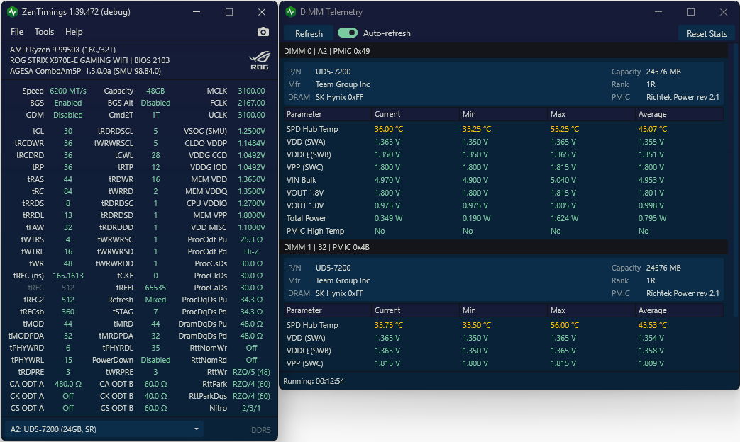

All
Вроде всё на своих модулях подкрутил, но может что-то ещё пропустил и есть что улучшить?
_asusX870E_6200TW-new.png [ 139.3 КБ | Просмотров: 197 ]
P.S. Субъективно, плата MSI MEG X870E Ace Max память гонит лучше чем Asus ROG Strix X870E-E Gaming WiFi.
MSI MPG Z790 Edge WiFi | Intel Core i9-13900K
ASUS ROG Strix X870E-E Gaming WiFi | AMD Ryzen 9 9950X
https://t.me/bench_and_play
Регистрация: 09.09.2012
Для 6200 скорее всего можно понизить vsoc и vddp
Попробуй RRDS=6 RRDL=12 FAW=24 (или хотя б RRDL=12, непонятно почему 13)
