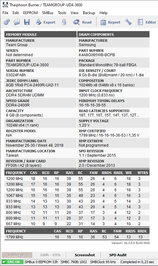

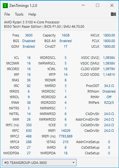

Ребята, можете помочь с настройкой памяти,
хочу 3800 cl15, или 3733cl14
материнская плата с т топологией, процессор может работать с IF на частоте 1933, остальное выложу на скринах,
эту память смог запустить на 4666мгц при напряжении 1.55v вроде+- 0.4v
ссылка на озу https://www.teamgroupinc.com/en/product/dark-pro-8pack
память работет на напряжении 1.4v
и настраивал только первичные тайминги

Murtaza-Ali писал(а):
у меня мамка по лучше, могу я получить более высокие результаты?
Материнская плата лучше однозначно, но вот процессор - вопрос. 3100 как-никак отбраковка...
3800сл14, запуск был но синька.
Это не приговор. :) У меня тоже были синие экраны, с разными ошибками. Некоторые могут быть достаточно опасными, так как затрагивают файловую систему ОС и может потребоваться восстановление диска C.
Я бы для начала поставил рекомендуемый из калькулятора CAD_BUS 24-20-24-24 и наверное ProcODT = 40. И в этом режиме уже работать с таймингами. Отключать GDM или нет, вам решать. Я предпочитаю отключать и работать в 2T (не все согласны с этим). :)

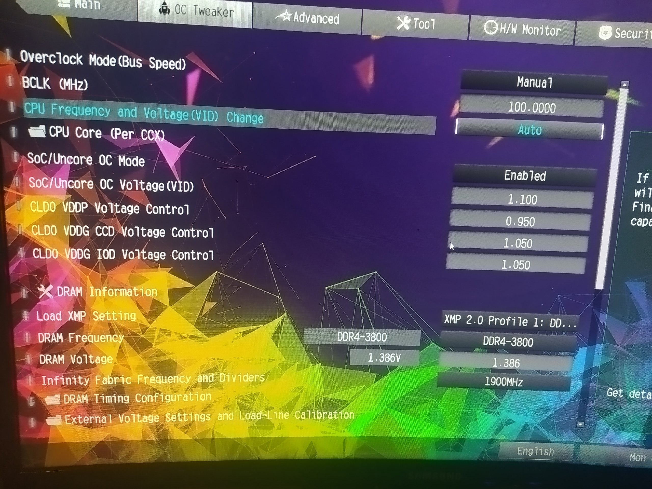

Регистрация: 04.09.2020
T[]RK напряжение 1.38V
короче смотрите что вышло, на стабильность не тестил
и заметил разницу при разных LLC SoC,
на LLC1 результат лучше, у асрока вроде 1 уровень это когда напряжение накидывает вот скрины
LLC1
тест аида LLC1.png [ 90.95 КБ | Просмотров: 3026 ]
Снимок.PNG [ 30.26 КБ | Просмотров: 3026 ]
2evtxM7TmHA.jpg [ 1.5 МБ | Просмотров: 3026 ]
вот LLC2
LLC2.png [ 91 КБ | Просмотров: 3026 ]
скрины теста кэша спутал
R5 5600G, B550 Taichi RE, Alphacool eisbaer 420 aurora, Team group xtreem 4700cl18 b-die 2x8 1.612V, Sapphire R9 Fury X, BQ DP 12 750W Titanium.
Регистрация: 24.05.2005
Откуда: СССР
Фото: 130
Ну, с этим уже можно заниматься.
С LLC для SOC не сталкивался. У моей текущей платы его нет вообще. :) По скриншотам и правда лучше.
