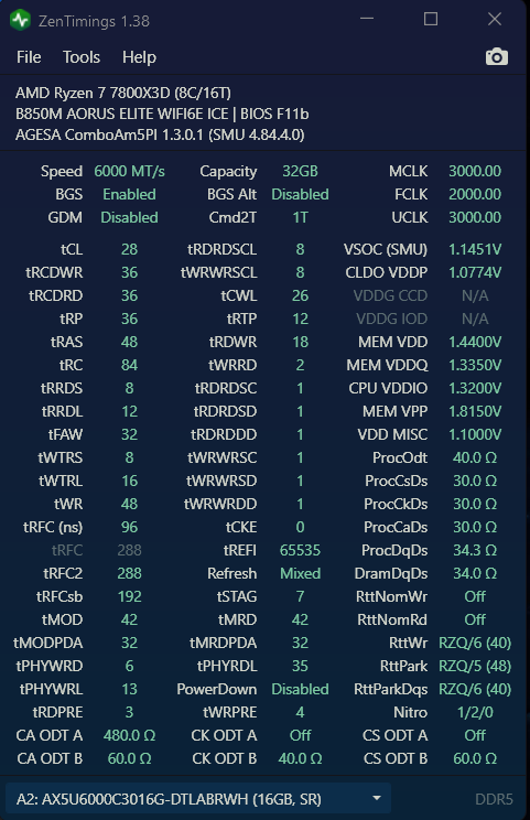

у меня похожая ситуация, только приколы с тренировкой, система стабильна на 100% 8 часовые тесты крутил, но в какой-то момент после перезагрузки комп может просто умереть при тренировке, а может и пройти за 5 секунд и заходит в систему
и кстати после обновления на agesa 1.3.0.0 если раньше при при 1.000 vddp всё работало, сейчас если если ниже 1.080 ставлю то thyrdl не синхронизируется, и система может лечь в какой-то момент, в плане начинаются лаги, перезагружаешься а он просто бесконечно тренировку проходит.

Регистрация: 07.01.2022
стабильный минимум для моих планок )
мне больше интересно, в этом agesa виновата что мне теперь нужно завышать vddp для стабилизации tphyrdl
у меня едет и 6600 с cl32 но будет тогда 35-37, и на 6200 так же рассинхрон, повышение vddp ничего не даёт, зато работает уже на 1.000 если рассинхрон, именно проблема тренировки если я хочу синхронизировать thyrdl, но тогда может произойти вечная тренировка, только замыкание сброса помогает.
Откат на прошлую agesa путём qflash прошивается, но не работает уже как раньше : :cry:

anta777 подскажите, а рассинхрон tphyrdl, какое влияние в играх? как это проявляется? меньше фпс, фризы, или что?
Регистрация: 24.12.2006

makseil
Не заметишь влияния, это нужно для бенчей и рекордов.
