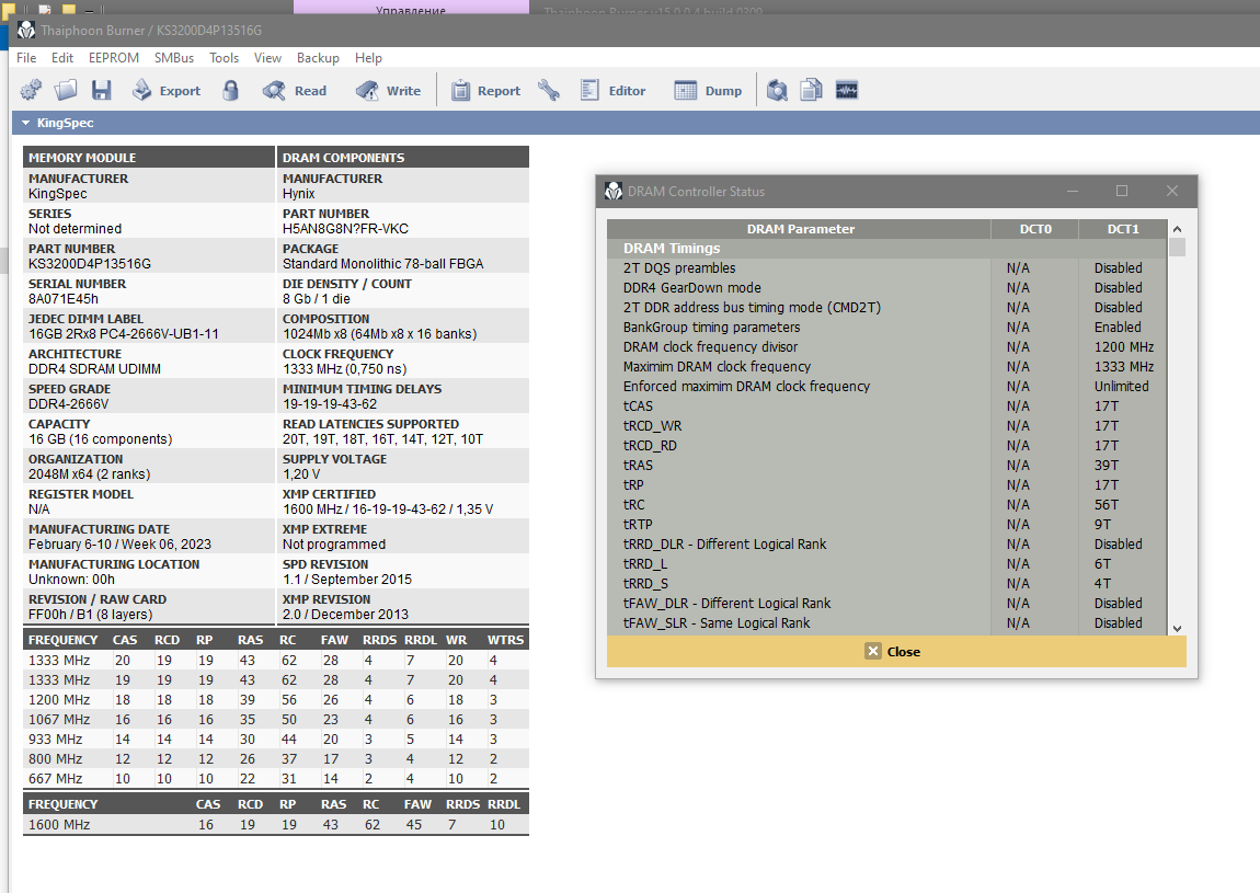

Регистрация: 03.01.2012
Откуда: Москва, Ховрино
Crash
В общем у меня с этой плашкой странные дела. 99% матерей с ней не инитятся вообще, но есть нищий биостар на А520, в ней в паре с другой плашкой эту видно в биосе и в винде, НО:
1) в винде пишет что весь её объем аппаратно зарезервирован (18 это как раз она + 2 гига из другой плашки на встроенное видео)
2) в тайфуне спд и пишется и читается, но в DRAM Controller status всё пустое.
Прошивка вашего дампа не помогла. Вот я и думаю, сдох какой то из чипов (смотрел тепловизором, нагрев равномерный) или просто пропаять все чипы попробовать...
Screenshot_3.png [ 8.44 КБ | Просмотров: 3147 ]
Screenshot_2.png [ 92.53 КБ | Просмотров: 3147 ]
Регистрация: 01.12.2002
kinderboy, к сожалению, я не занимаюсь ремонтом оперативы. Я всего лишь пишу специализированный софт.
SPD EEPROM будет видна для ПО даже на дохлом модуле. В столбце DCT0 (DRAM Controller #0) указаны N/A, потому что один из двух DRAM-контроллеров процессора не инициализирован. Это значит, что на этапе прохождения процедуры POST он параметрически не был сконфигурирован в соответствии с SPD дохлого модуля. Т.е. проблема не в прошивке SPD. Я бы побаловался с SPD. Например, отключил 1 ранг модуля (8 микросхем), изменил их плотность с 8 гигабит на 4 гигабита через количество столбцов или строк. Да, это уменьшит ёмкость модуля, но зато хотя бы так можно попробовать оживить его с меньшими затратами.

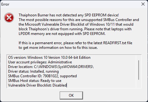

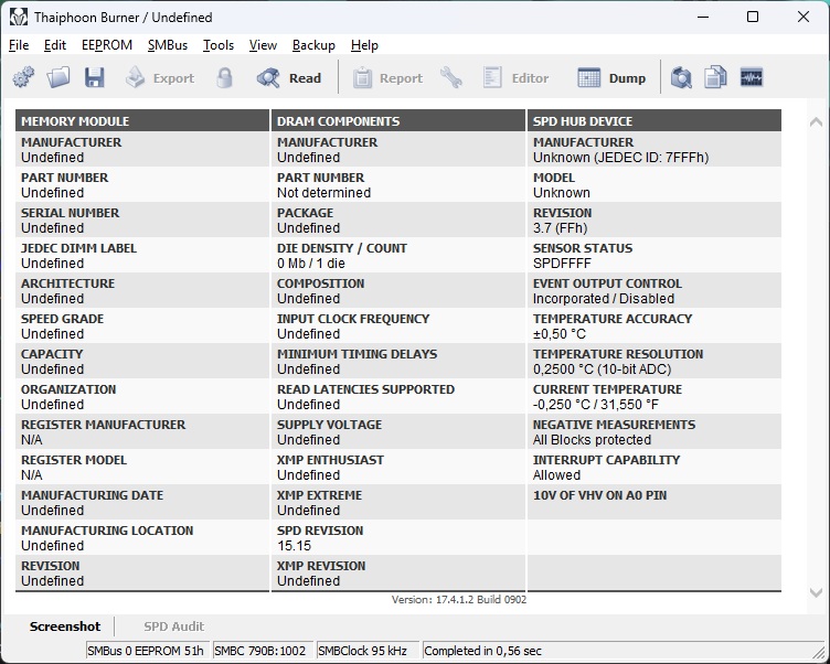

Здравствуйте!
Решил обновить свою версию Thaiphoon Burner (17.4.1.2 build 0902) на что-то поновее,
EEPROM
Комментарий к файлу: EEPROM read
RAM.jpg [ 171.14 КБ | Просмотров: 2608 ]
однако я не понял текущую ситуацию с самим софтом:
Оригинальный сайт не функционирует (с этим вопросом уже понятно),
Сайт https://files.fm/ThaiphoonBurner не открывается, а проверка показала что доступ из РФ блокируется (по-другому - открывается);
Что за сайт https://thaiphoonburner.com (который тоже не открывается из РФ)?
Crash - является автором программы?
Помнится был какой-то конфликт на конференции (давно) как впрочем и с самим использованием софта в РФ (по КД банился регион если мне не изменяет память). Что с этим сейчас в новых версиях?
И ещё о проблемах со стартом на Win 11. Проблема с необходимостью отключения изоляции ядра решена? Хотя мой билд запустился без ошибок, но вот отобразить ничего не смог.

Crash писал(а):
чтобы избежать подобной картины, как на скриншоте, перед запуском тайфуна рекомендую убедиться в отсутствии работающих на фоне программ для управления RGB-подсветкой и мониторинга температур (хэвэинфо и прочие). Одновременный доступ к SMBus-контроллеру со стороны работающих программ нежелателен и приводит к искажению информации при считывании SPD. Это чревато даже повреждением прошивки SPD.
Нет таких. Даже родной G.SKILL Trident Z Lighting Control выгружается из памяти.
Crash писал(а):
В вашем случае в SPD-байте #02 записан мусор FFh, а должно быть 12h - идентификатор стандарта памяти DDR5 SDRAM. По этой причине программа не дешифровала SPD и все поля остались без изменений, т.е. Undefined.
Понятно.
Crash писал(а):
В Windows 11 во всём виноват Vulnerable Driver Blocklist (блэклист уязвимых драйверов). Часто в нём оказываются драйверы даже cpuz, HWiNFO64A, а также драйверы антивирусов, изготовителей материнских плат и многие другие.
Сталкивался с таким разве что с ZenTimings прошлых билдов...
Crash писал(а):
Без отключения Memory Integrity -> Vulnerable Driver Blocklist установить неподписанный WHCP(WHQL)-сертификатом драйвер невозможно.
У меня отключена "Memory Integrity" и AMD-V (в BIOS) для процессора AMD Ryzen 7 7800X3D. А вот Vulnerable Driver Blocklist включен, это да.
Повторный запуск, увы, выдаёт ошибку.
Error
Комментарий к файлу: Thaiphoon Burner
Error.jpg [ 62.16 КБ | Просмотров: 2553 ]

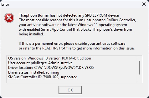

Скачал текущую версию (17.5.1.0 build 0421)
Error
Error.jpg [ 70.97 КБ | Просмотров: 2544 ]
В свежей версии чуть информативнее.
Отключение "Vulnerable Driver Blocklist" не помогает. Программа при этом пишет что "Disabled"...

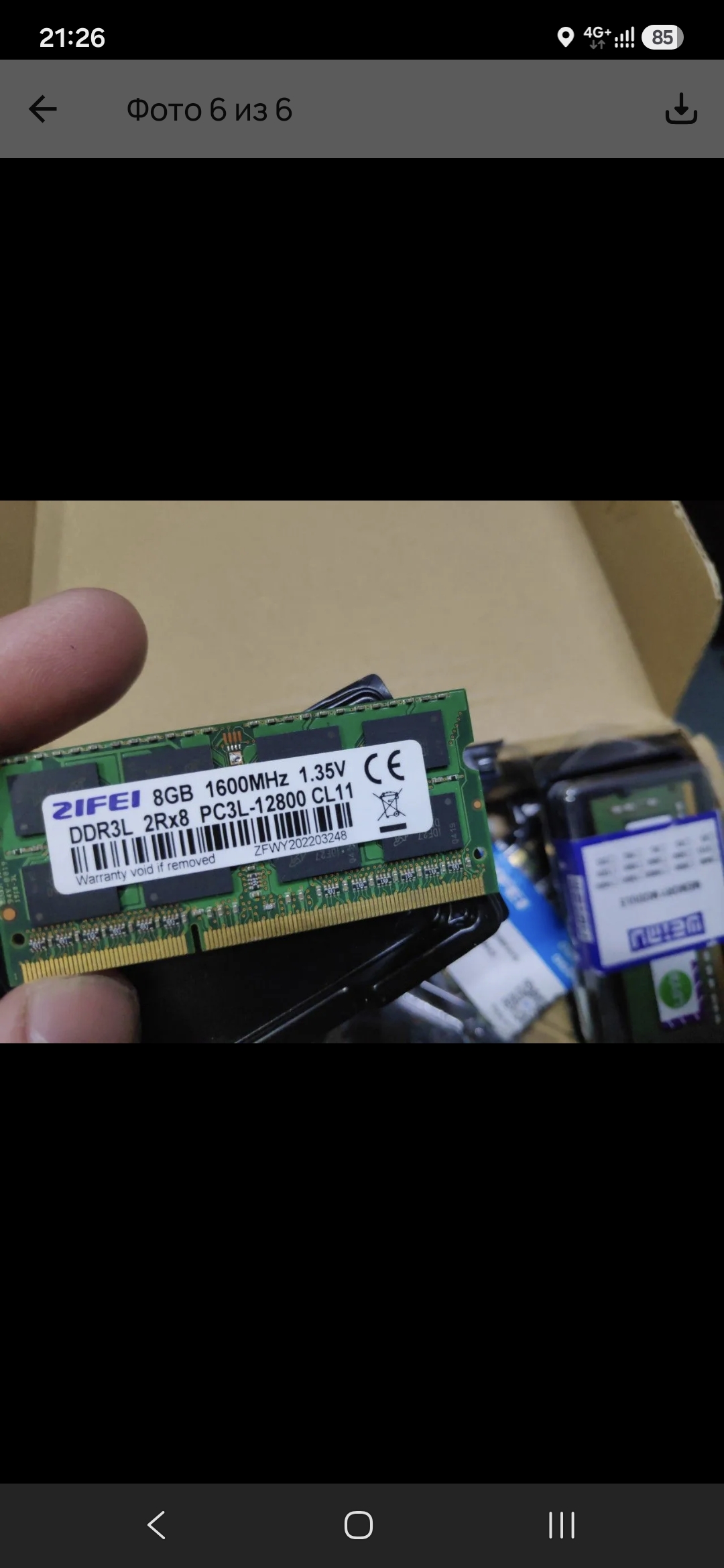

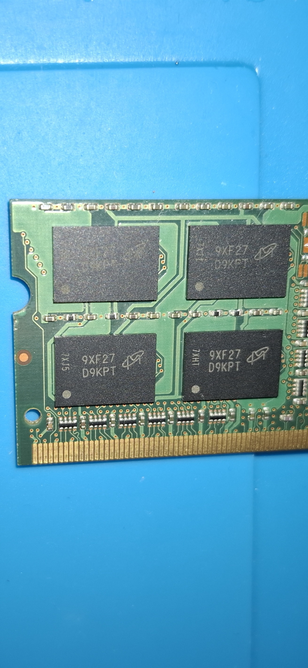

Добрый день, помогите найти подходящее spd для этих модулей ddr3l, пришли с китая нераспаянной микросхемой spd, запаял 24с02 пробовал заливать разные прошивки но все без результата. 16 чипов с двух сторон d9kpt ddr3l,1600,8gb 2rx8 судя по наклейке
Screenshot_20260626_212656.jpg [ 446.06 КБ | Просмотров: 870 ]
Screenshot_20260704_174328_Gallery.jpg [ 1.54 МБ | Просмотров: 870 ]
Регистрация: 16.01.2022
Если ориентироватся по фотке где 4 чипа без наклейки, то гугл говорит что эта планка будет с реальной емкостью 2Gb DDR3 1.5v 1333Mhz...
Залейте этот spd
Micron 2Gb DDR3 1333.rar [198 байт]
Отклейте наклейку на первой фотке, чтобы было четче видно маркировку на чипах
