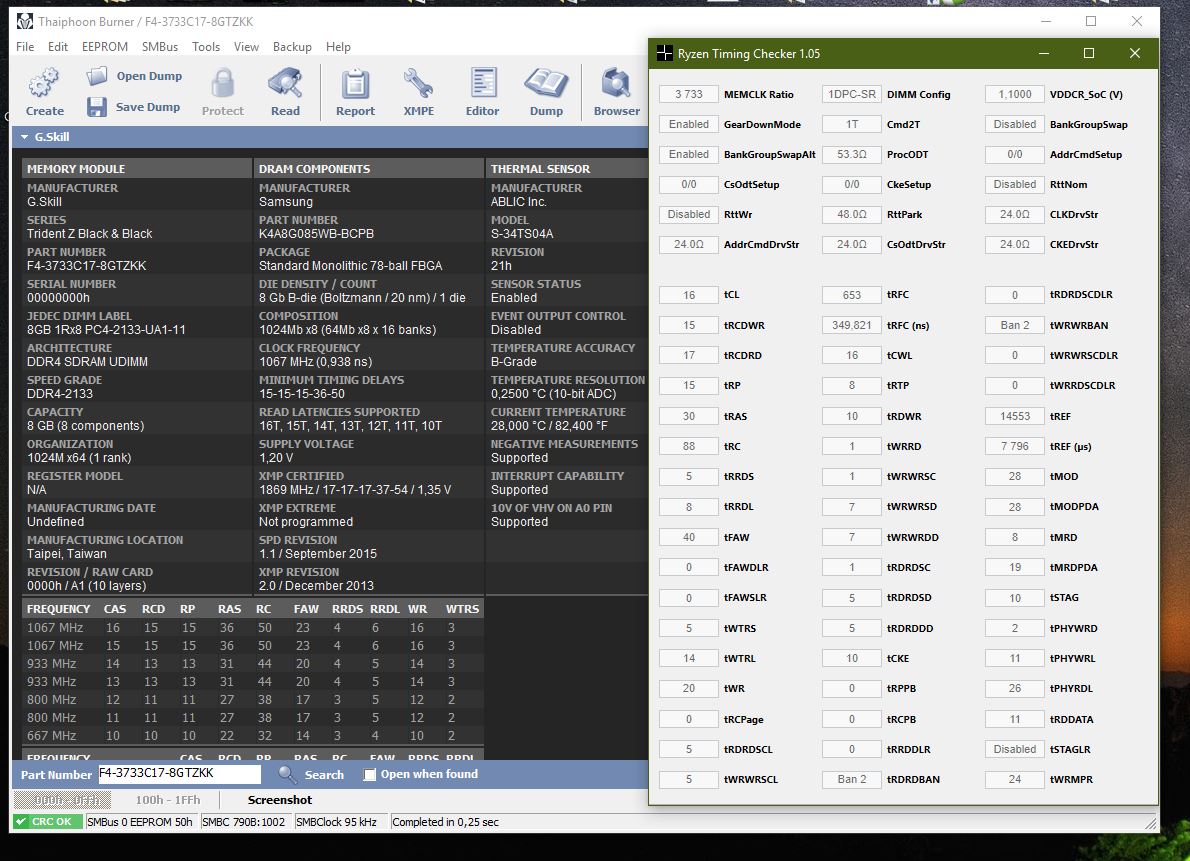

Начну с того, что проц 2700x, мать ROG STRIX X470-I GAMING, оператива G.Skill Trident Z F4-3733C17-8GTZKK (чипы Samsung B-die). Вот такие настройки предварительно, черновые (скин приложил), система ведёт себя стабильно, но в Мемтест ошибок валом, начиная прямо со второй минуты, перезагружается отлично, без синих экранов и прочего, напряжение на оперативку, хоть 1.41-хоть 1.42 ставь разницы нету! Soc 1.1, ставил тоже разный.. 3800 ни в какую не держит, штурмовал 3800 наз 10:), стабильность пропадает на 3800, синие экраны вылеты из Хрома, тайминги разные пробовал и напряжения. Блин не знаю куда копать, пробовал уже думаю всё, а так и 3933 старт есть, но толку! Нужна какая то определённая комбинация, но я её найти не могу) На частоте 3733 с таймингами 17-17-17-33, напряжение ставил разное, всё отлично и близок был к стабильности, за 2 часа одну ошибку ловил в Мемтест, решил под ужмать тайминги и опять ловлю стабильность. Оперативку гоню уже 3 недели, уже реально надоело, собственно по этому и решил обратиться к вам за помощью, так стараюсь всё делать сам, но уже нету терпения) Моя эта оперативка на Интель свободно держала 4100, с таймингами 17-17-17-29 и напряжением 1.39, и можно было ещё двинуть, но надоела она, мне и того хватало, оперативка отборная, было 5 комплектов, она оказалась самая лучшая из 5, остальные либо не могли того, что она, либо делали это на напряжении от 1.41. Стабильность лучше у меня на procodt 48, но комп выгружается иногда)))) изредка, но стабильность лучше... сейчас стоит 53. Не подскажите куда копать? Просто больше сил нету)

galich Возьми профиль с калькулятора для зен+ 3600сл14 и 3800сл16 для зен2. От зен+ нужны сопротивления и трфс, остальное от зен2 - пробуй.
Может кп просто не может в 3800, попробуй 3600сл14.
4751747493449724436044359

Так он 3733 может! Но тайминги 17-17-17-30, я просто решил тайминги подужмать и не могу стабильность словить) 3800 вот сейчас сижу на 3800, но стабильность непонятная, может синий экран отбить или Хрому перезапустить! Вот настройки на скине. Как PROCODT понизить не знаете? Я ставлю 48, а у меня комп перестаёт выгружаться, только на 53 работает и всё!

Уважаемый - это предварительный набросок если что, а не полный разгон! Если он fav -40,twr-20 не работает по нормальному, как думаете с более низкими значениями он хорошо заработает?
22222.JPG [ 114.54 КБ | Просмотров: 614 ]

galich 1. скрин под спойлер
2. то, что ты ставишь и показываешь на своих скринах - извращение
3. пресет из калькулятора для 3600сл14 будет в разы лучше. поставь его и не морочь голову
