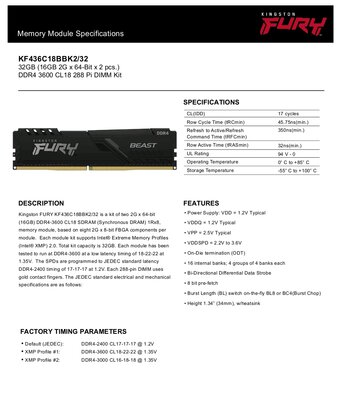

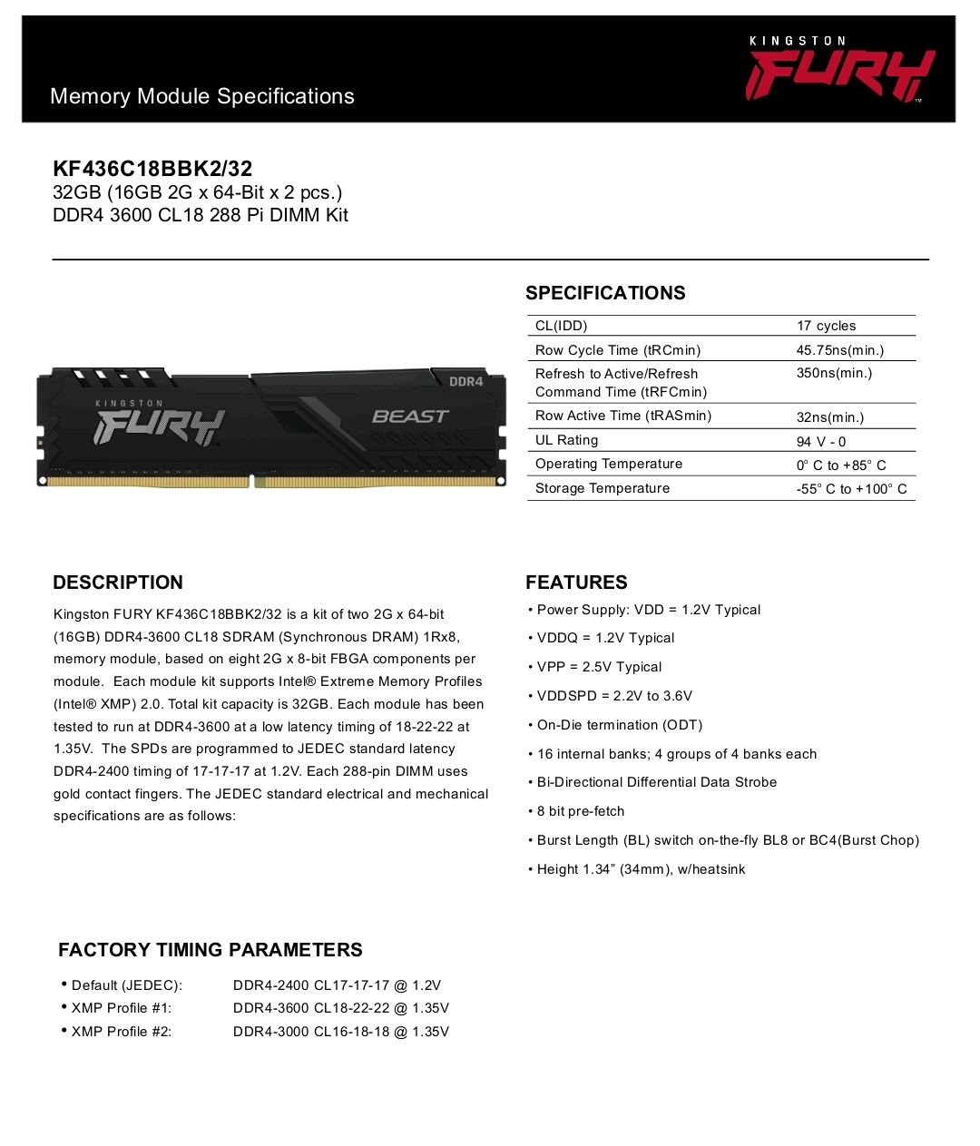

здравствуйте, подскажите пожалуйста, хочу взять память 8х4 ddr4 Kingston renegade, получиться ли сильно снизить тайминги? мать х99 tf, 2667v4
нет прямого ответа на этот вопрос ака узнаешь по применению ибо на китае вольтаж 1.2v и не изменяется. для гарантированно пониженных надо брать с XMP а ля 3600 или 3200(14-14-14) ... но смысла не особо и от двурангов толку будет больше Обсуждение и разгон оперативной памяти на китайских Х99 #17938263

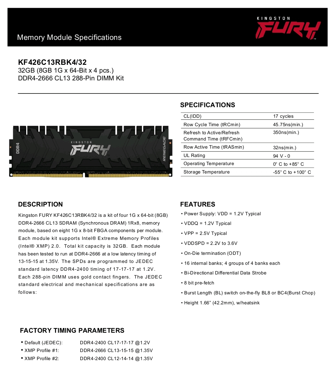

выше 1.2 никак? у меня сейчас стоят 16х2 3600 Фьюри бист, вот думаю, может стоит докупить ещё две и сделать 64, либо же продать 3600 эти две и купить ренегейд, либо есть что получше в пределах до 8к? двуранги это которые Самсунг что по вашей ссылке в треде? на данный момент стоят щас вот эти

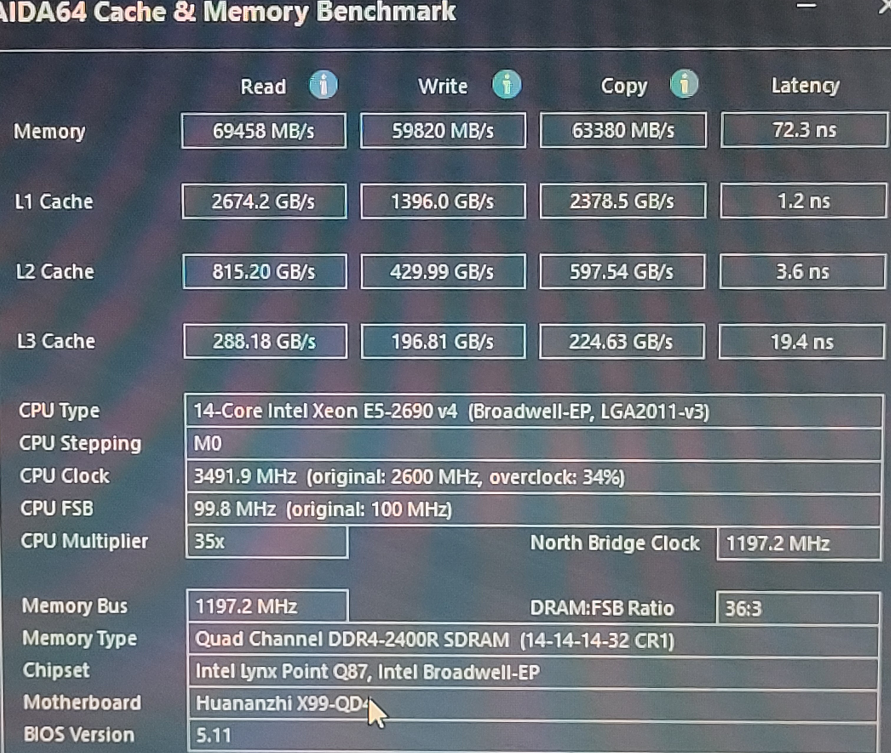

Почему в аиде частота north bridge показывает 1200мгц??
Проц 2690в4
Регистрация: 30.03.2017
Откуда: Москва/Вешняки
Фото: 11
из-за энергосберегаек, смотри во время других тестов по HWinfo(например)

Хуникс не очень жмется у меня, СЛ ниже 14 сразу ошибки прут((
Есть ли смысл другие тайминги ниже 14 пробовать а то слышал их нельзя ниже СЛ??

tCL от напряжения зависит. Чем больше, тем меньше.
Остальные можно снижать, но вряд ли получится
