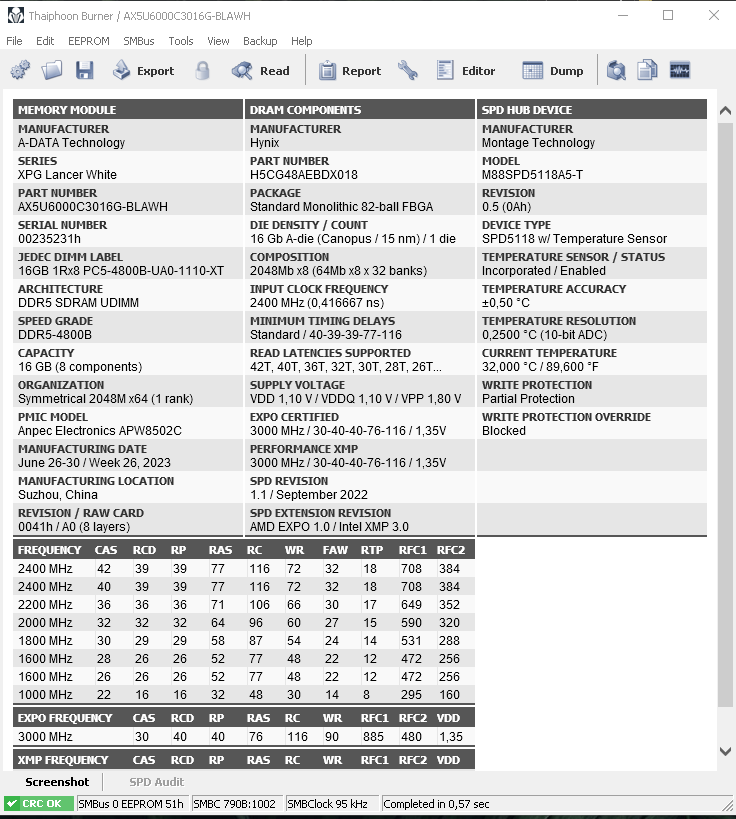

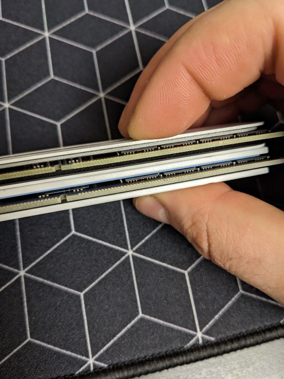

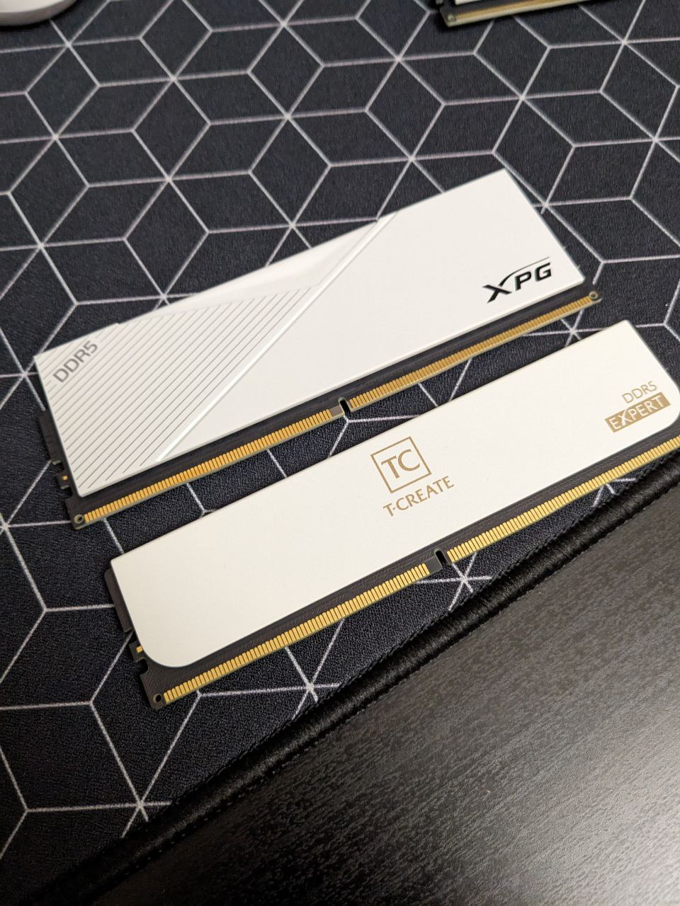

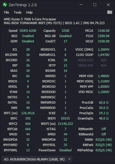

Регистрация: 30.05.2023
zoomcha писал(а):
У меня такие плашки не едут меньше 150нс, не думаю, что это а-даи. Прикладываю свои скриншоты, аида из безопасного режима, IF 2200, напряжения soc 1.3/vddq 1.31/vdd 1.48/vddio 1.31
Поменял эксперты на лансеры, tRFC теперь легко удалось поставить ниже 150нс, для запуска пришлось поднять tRDRDSCL и tWRWRSCL до 6, больше ничего пока не пытался настраивать, значит в экспертах, все таки, m-die, а в лансерах 6000cl30 - a-die. Немного поднялась производительность в LinX. Очень понравились радиаторы на лансерах - гораздо массивнее, чем на экспертах, термопрокладки тоньше.

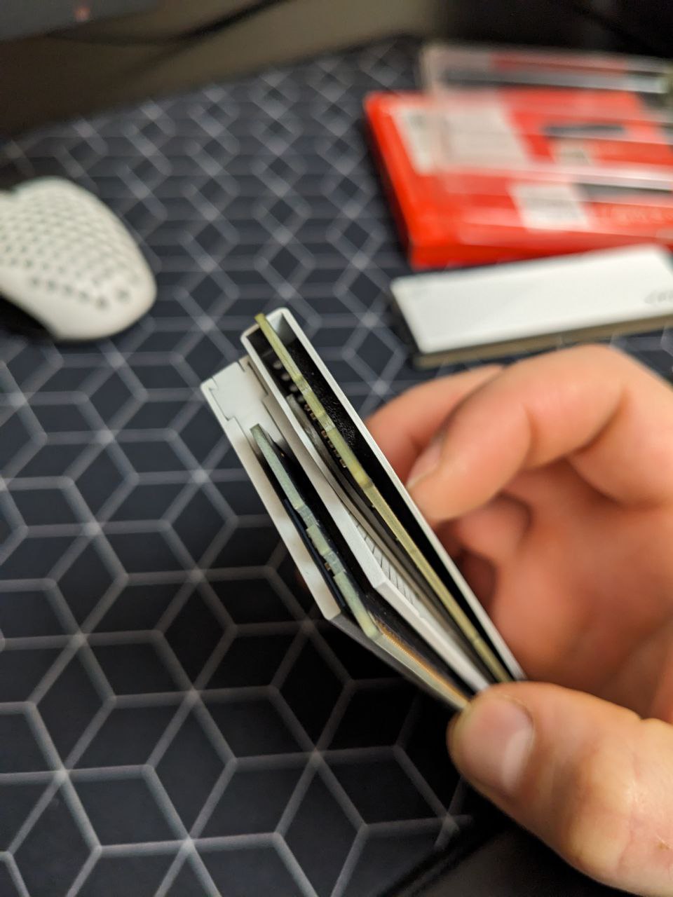

Купить 2 радиатора по 500 рублей с озона видимо сложнее было чем память новую купить , а старую продавать потом :)
Так не в радиаторах была суть, а в смене m-die на a-die, ну и лансеры мне вышли в 8к, так что, как минимум, не потеряю денег на этом
