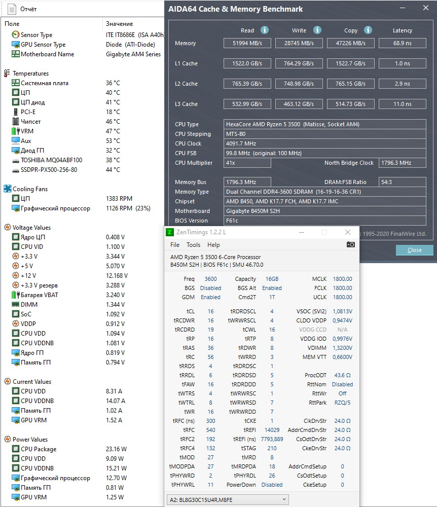

Приветствую, что дает снижение ProcODT? Есть ли смысл искать его минимальное значение, если при 43,6 на частоте 3600 все стабильно (без вылетов, синих экранов и проходит мем тест без ошибок)? Основная задача сбалансировать настройки памяти на частоте 3600 (память 2*8 Balistix 3000cl15 одноранг Micron E-dai).
2021-06-22 ZenT.png [ 280.73 КБ | Просмотров: 5182 ]
R5 5600 / MSI B550M PRO VDH WIFI / Ballistix 2x8GB BL2K8G30C15U4R / RTX 3060 8g / Be Quiet System Power 9 500W
Регистрация: 13.01.2017
Откуда: Московская обл.
Возможность выставить более низкий Vsoc при сохранении стабильности.
