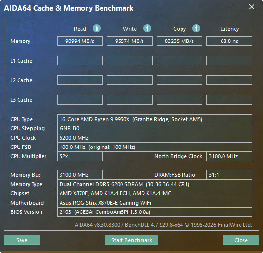

Да, после снижения tRCDWR с 36 до 16 все показатели улучшились.
tRCDWR 36
testtRCDWR-36.png [ 252.78 КБ | Просмотров: 344 ]
tRCDWR 16
testtRCDWR-16.png [ 252.41 КБ | Просмотров: 344 ]
Правда, AIDA64 этот тайминг неправильно считывает, нужно смотреть через Zen.
Snap1.png [ 78.45 КБ | Просмотров: 344 ]
Теперь на стабильность надо тестировать.
Всё она правильно считывает. 36 как единый tRCD тайминг. Вторая 36 это tRP.

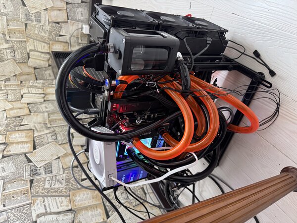

Но похоже что таки все, заодно и ингридиенты подъехали для пересборки текущего осьминога в нормальном виде.
Осьминог :crazy:
IMG_5060.jpeg [ 4.68 МБ | Просмотров: 255 ]
Ингридиенты
IMG_5061.jpeg [ 3.69 МБ | Просмотров: 255 ]
9950X3D2 CO -22 / MO-RA 420 / x870e Extreme / RX6900XT & RTX5090 OC / 2x48G Trident Z5 @ 6800 C30 / Samsung 980 Pro + 2x Intel SSDPE21K015TA RAID0

shuler37 писал(а):
HertZ Сомнительно что при 35* будет перегрев.
При 35 нет. А вот при 45 очень даже. На самом деле очень наглый режим, в котором их очень легко уронить в этом плане. Так что этот проц отправится на Авито, скорее всего, ибо надоел мне он уже. Всерьез в таком виде использовать 24/7 будет странно. А если этого не делать, то эпик будет не медленнее и холоднее при этом. 🤷‍♂️
shuler37 писал(а):
На акриле решил пересобрать?
Угу. Шланги нерационально много места занимают для того же рабочего диаметра. И это лишь одна из причин, по которым они надоели.
