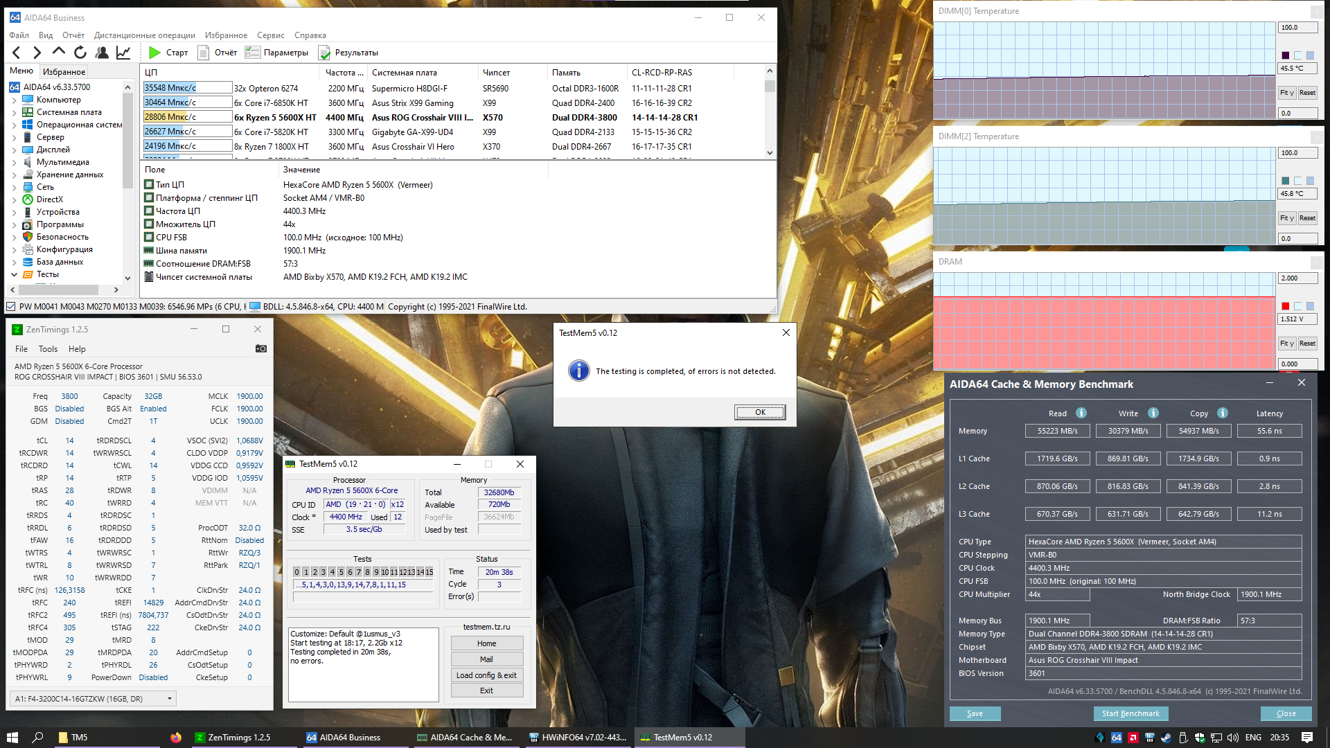

G.Skill International Trident Z F4-3200C14D-32GTZKW (DDR3-RDIMM Heatsink Kolhoz Mod)
ASUS Crosshair VIII Impact (AGESA 1.2.0.3 Patch A)
Ryzen 5 5600X (2052SUS, Core: 4400@1.15V)
Обдув, температура за бортом: 31.7 градусов.
3800c14 1.51V
Снимок экрана 2021-06-23 203547.png [ 1.28 МБ | Просмотров: 3364 ]
