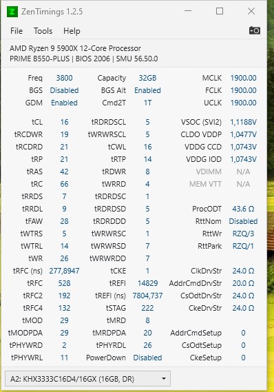

С текущей настройкой, скажем на частоте 3600 едет память, или 3400 это потолок и какой вольтаж на планки стоит?
Пробовал разогнать до 3800, но с CTR работает не стабильно. Пока остановился на 3600
Вот тайминги и вольтаж. Может подскажите что подправить?
Снимок экрана 2021-06-27 092227.jpg [ 374.07 КБ | Просмотров: 3311 ]

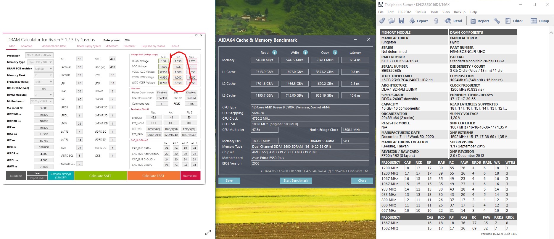

3800 ставил такие тайминги, но с ними иногда мышка подлагивает и с CTR виснет или перезагружается

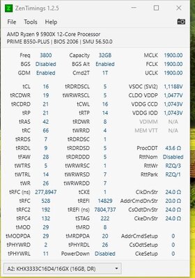

Снимок экрана 2021-06-27 101432.jpg [ 253.81 КБ | Просмотров: 3295 ]

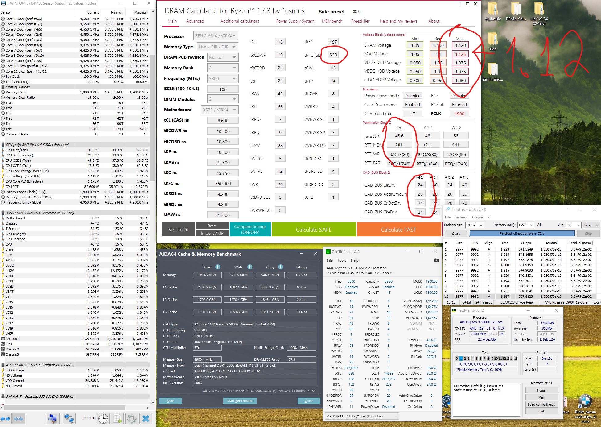

Смог добиться стабильной работы на частоте 3800 немного снизив частоту процессора в профиле P1 CTR. Подскажите что еще можно подкрутить в таймингах или вольтаже? Или может стоит остановиться?))
Dram calculator не дает тайминги для частот выше 3800, если подгружаю xmp профиль из тайфуна. как можно шагнуть на 3900 или выше?
Первичные пробуй максимально снижать для начала - 16-16-20-21-36-56. Напряжение 1.4v.
Слабовато у тебя камень бустит, его бы тоже настроить - https://forums.overclockers.ru/viewtopic.php?f=2&t=626029&start=8400

Регистрация: 15.10.2020
Если первичные ставлю как ты написал, то комп не стартует.
Камень гонит автоматом CTR до 5000 в однопотоке

Фото: 22
Andychu пробуй циклов 8 пройти, сначала с изменёнными напряжениями и потом с первичными, сразу все не меняй. И вопрос у тебя же на настройках для 3800, 8 циклов МТ5 успешно заканчиваются?

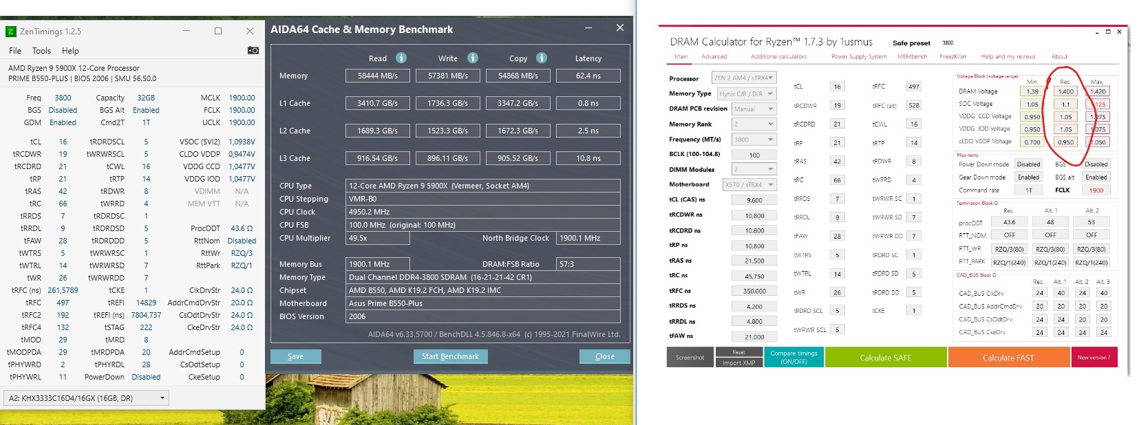

Регистрация: 21.04.2021
The KMS писал(а):
JadeHarley так ты скинь настройку на частоте 3200, для понимания что там у тебя доска выставляет, на момент настройки, можешь карлсон один поставить напротив памяти, как у меня в альбоме.
При старте программы выскакивает что-то такое
А потом
Кстати не понял что доска выставляет, я ставил ведь вообще все параметры сам
