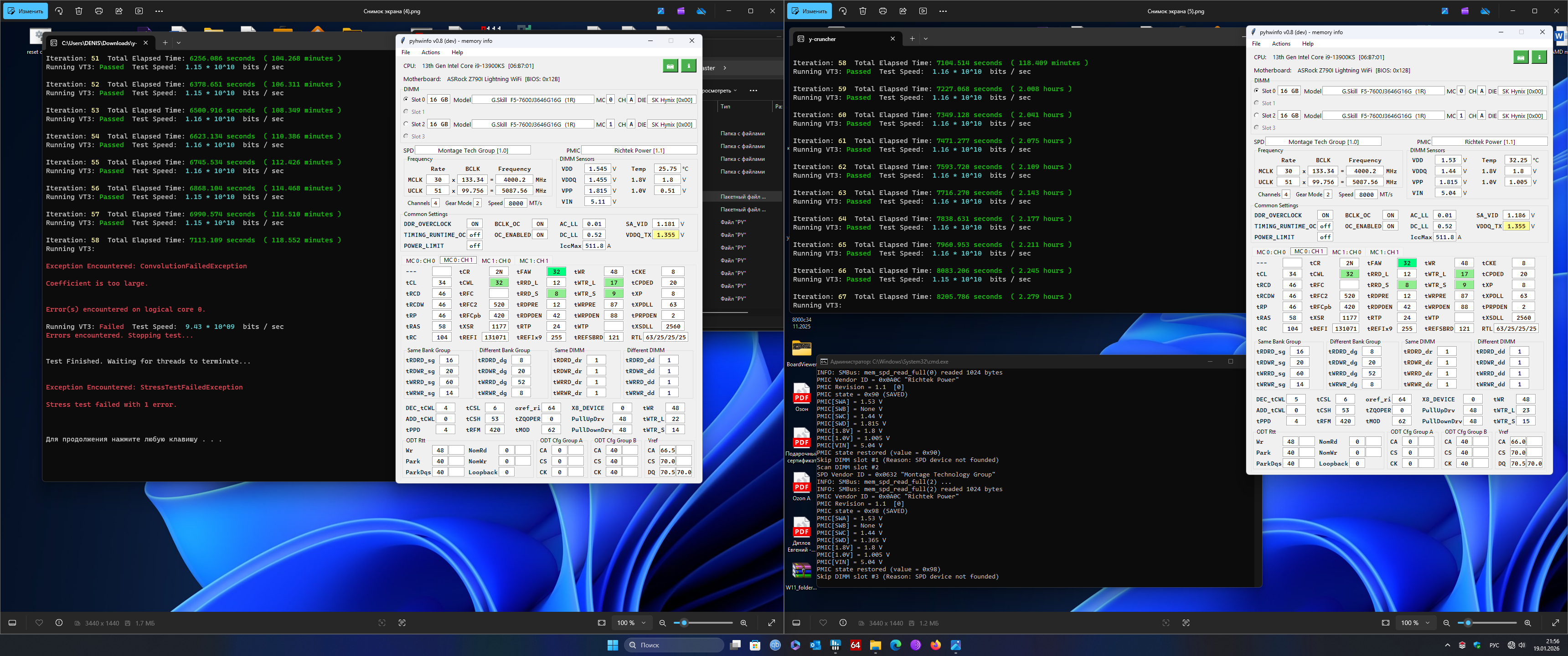

gladvalakas1
оба профиля восстанавливаю, с тестами, конечно.
Найди 10 отличий :D
Снимок экрана (6).png [ 1.29 МБ | Просмотров: 1215 ]
Тот самый DEC. Таков вот ответ матери на поднятие са на 5 тысячных. Как бы это расчетная тема, но вот как есть.

gungstar
он установлен через rdpre только, биос рапортует ртп 12. Авто утилиты считывает как-то иначе.
А вдд/вддк не трогали?
Регистрация: 24.03.2006
Откуда: Moscow
Фото: 266
Nikolayovich неа. На повышение вддк тм5 начинает реагировать ошибкой, если не менять другие сочетания.
Но ДЭК пришел к 4 сразу же после перезагрузки - так что это какой-то очередной выброс от интел, уж не знаю, имеет смысл его учитывать как-то или нет.
