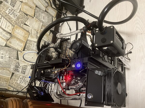

Собрал отдельный контур под память. Только закончил, к уборке даже не приступал ещё. :D Радиатор с одной вертушкой - это чисто для неё.
Костылинг, жду цветные трубки
IMG_0815.jpeg [ 3.28 МБ | Просмотров: 831 ]
Эффект? С учетом 35 градусов парилки в комнате? Да примерно никакой. 🤷‍♂️

Ну хотя бы предсказуемо всё и от температур проца/видях не зависит.

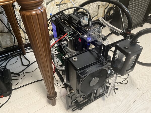

sg999570 писал(а):
Хосподи вот это монстр, обычный человек наверное взглянув даже не догадается что это пк , зачёт!
В полном сборе :D
IMG_0816.jpeg [ 3.44 МБ | Просмотров: 553 ]
Температура памяти равна комнатной. Вот только текущая комнатная слишком высока для 6800 28-16-40-32 trfc 560 trefi 65535. Пришлось откатиться на 6800 30-40-40-32 trfc 576, но зато напругу так можно "всего" 1.6 оставлять. :crazy:
