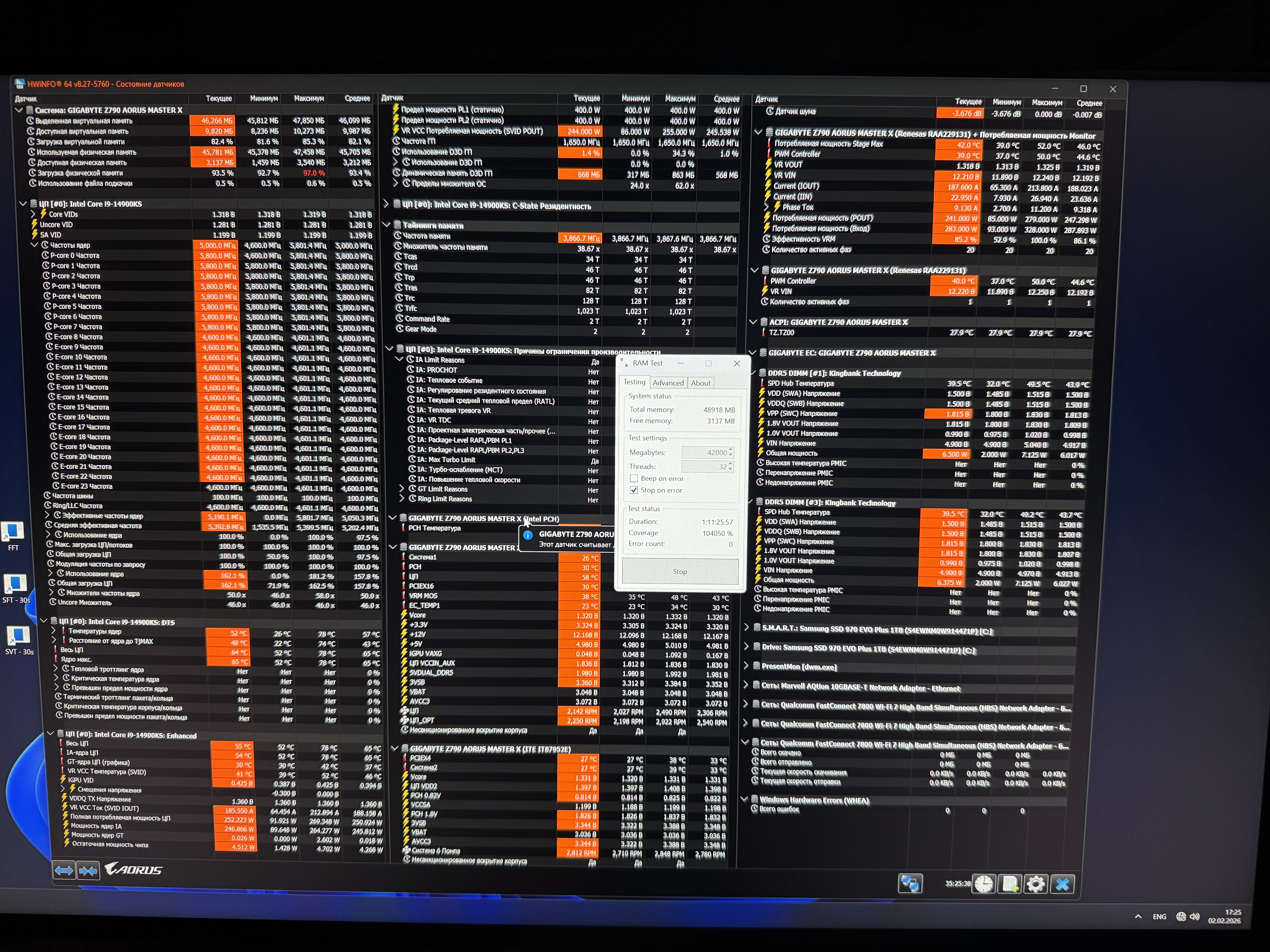

Продолжаем карху-марафон… Переползло 100000%
IMG_4185.jpeg [ 5.81 МБ | Просмотров: 224 ]
:D
