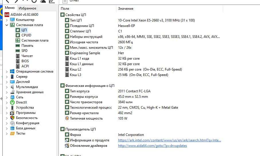

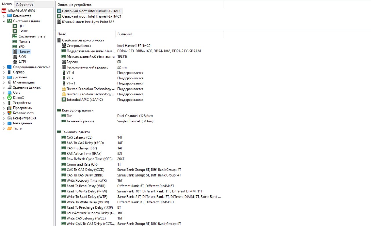

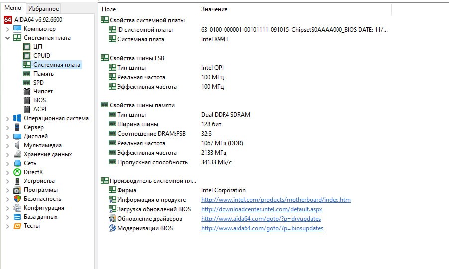

Регистрация: 10.11.2023

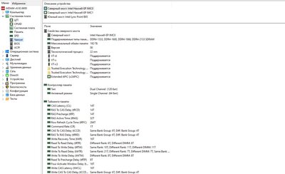

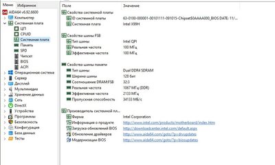

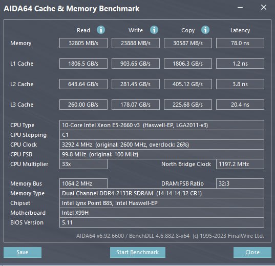

Здравствуйте уважаемые пользователи. Осваиваю просторы китайских комплектующих, в этих делах новичок. В недавнее время, в руки попал вот такой комплект, взялся за разгон памяти.. Выжать смог только 14-14-14 32 trfc-264. 2133 (максимум что может проц). в итоге результаты немного не те которые ожидались. В сравнении этого железа с похожими комплектующими других людей, результат хуже.. прикладываю скрины ниже. подскажите пожалуйста, что не так?
Комплектация:
atermiter x99 2660 v3
ddr4 3200 4х16, 64gb
IMG_20231110_100438_671.jpg [ 100.47 КБ | Просмотров: 2039 ]
IMG_20231110_100434_439.jpg [ 72.69 КБ | Просмотров: 2039 ]
IMG_20231110_100425_716.jpg [ 82.58 КБ | Просмотров: 2039 ]
IMG_20231110_100420_295.jpg [ 49.45 КБ | Просмотров: 2039 ]
Статус: В сети
Регистрация: 30.03.2017
Откуда: Москва/Вешняки
Фото: 11
nerosocial писал(а):
результат хуже
норм для двуканала(если глядел на свою картинку ;) ). соотв, если у тебя должен быть 4 канал, то намудрил с таймингами(tRFC обычно или tCL)
+ Обсуждение и разгон оперативной памяти на китайских Х99 #17959262
+ tCWL ≤ tCL
+ отслеживай количество гигов в диспетчере задач

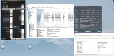

TM5e@6800_4-16-11-22-18.jpg [ 249.5 КБ | Просмотров: 1933 ]
4канала 12/24_2678v3@2133(DDR3) +- 3 часа
2678v3+4х8GB(2r)DDR3_Ecc@2133(10-11-11-25-10-104-4-5-5-17-43-10 TM5+WHEA free+RTL 43-41 & 6-6)_fin255.jpg
2678v3+4х8GB(2r)DDR3_Ecc@2133(10-11-11-25-10-104-4-5-5-17-43-10 TM5+WHEA free+RTL 43-41 & 6-6)_fin255.jpg [ 244.84 КБ | Просмотров: 1933 ]
2канала райзена 12/24_5900x@3800 +-2 часа
TM5full1+5900x+2х16@3800_CpuPhotoWorxx-36400.jpg [ 1014.3 КБ | Просмотров: 1928 ]
4канала 8/16 5960X@3400 +-2:30
5960x@4.620+4.363+1R@3420Mhz(14-15-14-1T)TM5.jpg [ 362.34 КБ | Просмотров: 1928 ]

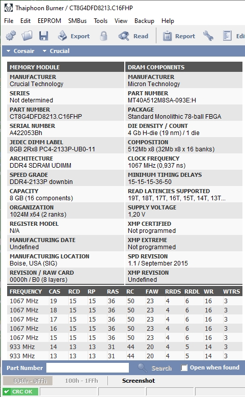

Регистрация: 21.02.2021

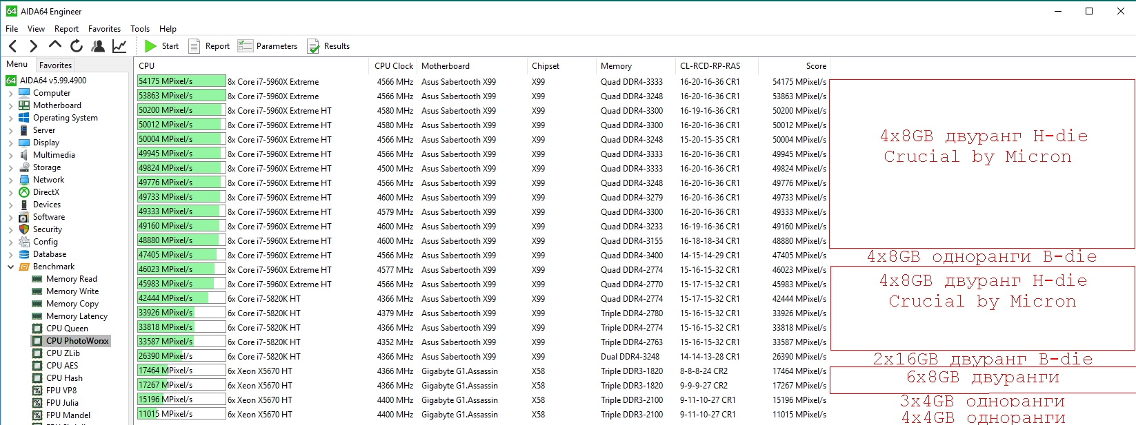

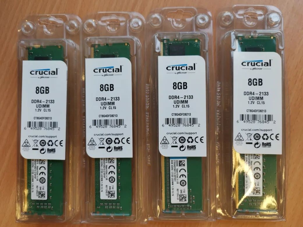

здравствуйте. есть ли какой-то огромный смысл охотится на ddr4 8gb samsung 2ranks (не хочу с ecc, вдруг потом рязань возьму)
или можно взять те же двуранги micron/hynix 16 banks? что вообще лучше из этого если не искать samsung?
Статус: В сети
Фото: 11
огромного смысла - нет(особенно для 4 канала) + их, также нужно ещё будет поискать для примера двуранговый микрон.

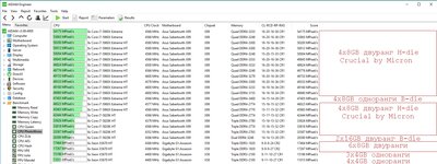

1R_Vs_2R.jpg [ 578.83 КБ | Просмотров: 1688 ]
микроны2R.jpg [ 283.17 КБ | Просмотров: 1696 ]
micron h-die T.jpg [ 230.37 КБ | Просмотров: 1696 ]
+ на будущее лучше 16 гиговки какие нибудь взять на хиниксах DJR и пр. Модификация материнских плат 100/200 для поддержки процессоров Coffee Lake 8xxx/9xxx #17993585

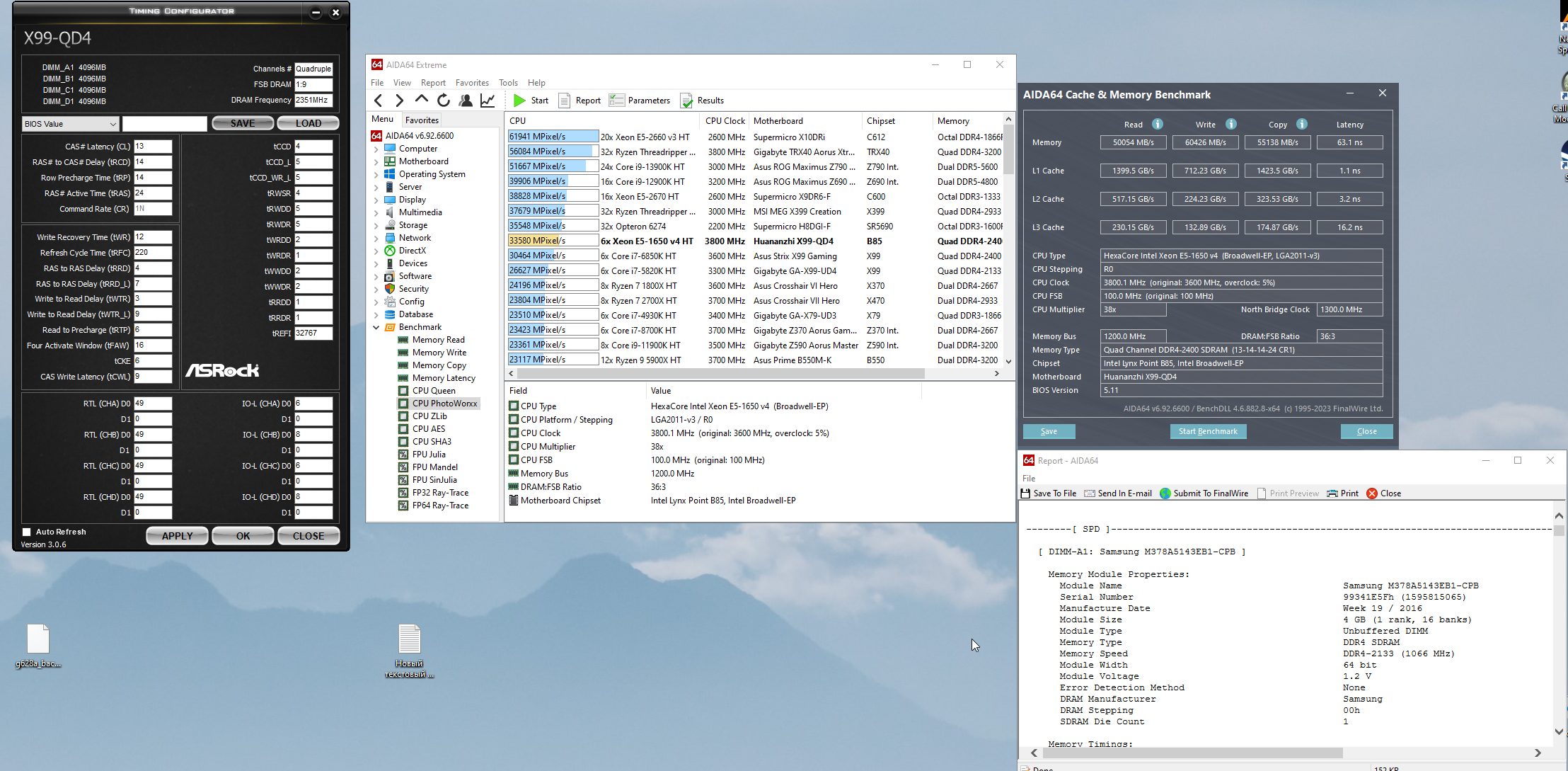

BOBKOC писал(а):
Вложение TEST.PNG больше недоступно

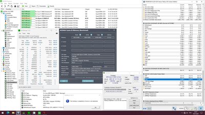

решил поменять 24гб солянки на 16гб одинаковых самсунгов (на скрине). такой результат. все радует, но не пойму почему у всех от 55гб на чтение и выше а у меня 50 это потолок :(
CL, tRCD, tRP не ужимаются, сразу ошибки. остальные тайминги по вашим мануалам ужал как смог. хорошо получилось и норм что такая низкая скорость записи? спасибо
прогон4.png [ 923.38 КБ | Просмотров: 2574 ]
Статус: В сети
Фото: 11
ядер мало наверно
smiley92 писал(а):
