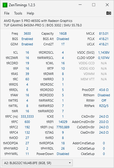

Регистрация: 05.07.2021
Вопрос от новичка. В ZenTimings FCLK всегда фиксированный должен показываться (допустим 1900 в биосе указан) или динамически может меняться?
Куратор темы
Регистрация: 02.05.2020
Фото: 22
На зен2-3, динамически ничего не меняется.
zen
ZenTimings_Screenshot.png [ 32.27 КБ | Просмотров: 2508 ]
Фиксировал 1800 в Ai Tweaker и через advanced вкладку
И в целом столкнулся с проблемой завести микроны Е на 4000cl16
vdimm 1.45 vsoc 1.2 procODT 60 тайминги 16 22 22 44 - нет старта в биос
Просьба подсказать какие еще пункты пощелкать?
Пока отбрасываю вариант, что чипы неудачные, но уже не знаю что поменять, чтобы хотя бы был старт в биосе

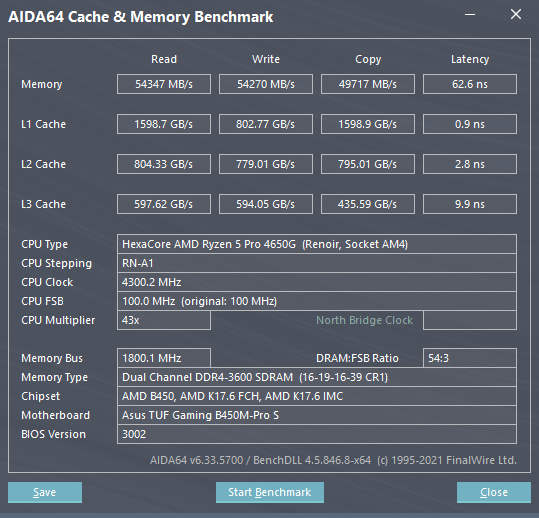

ну и пока пришлось остановиться на 3600 1.4v + как я понял надо включить bgs alt, подтянуть trc и trfc
aida
cachemem.png [ 90.81 КБ | Просмотров: 2493 ]
