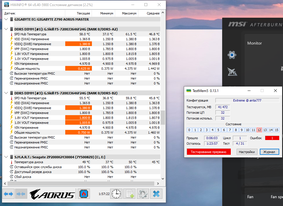

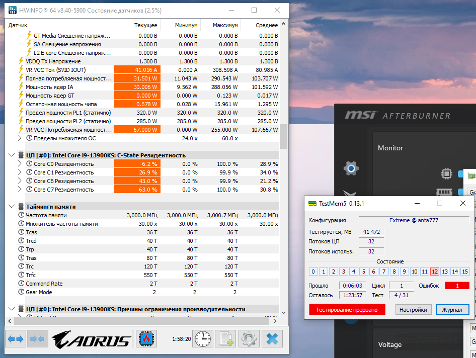

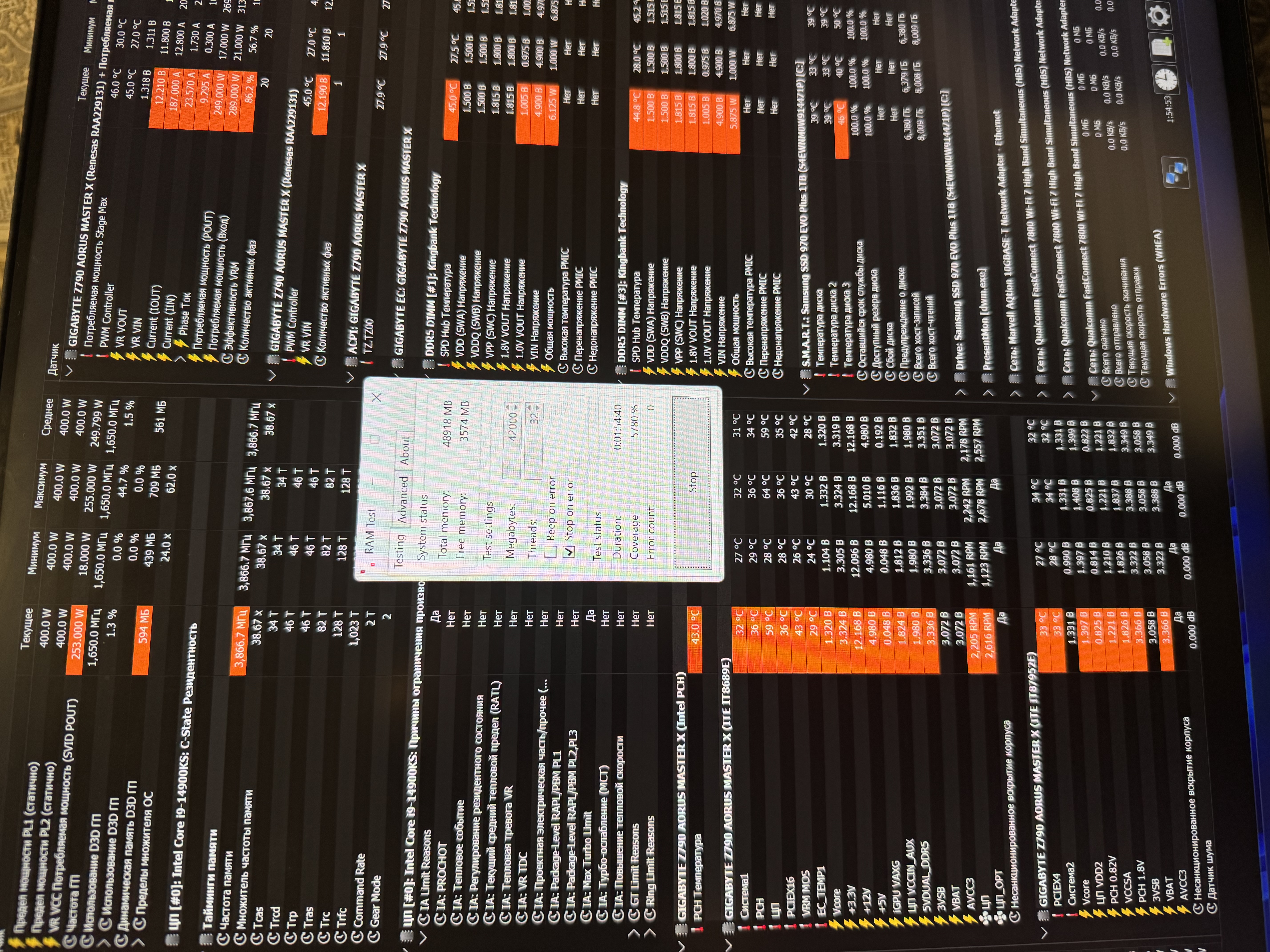

Задача - челу нужно 7200 МГц.
С слов владельца с самого начала хмп профиль не берет. И при 5800 анстаб даже. Заметил что у него корпус очень неудачный под такое железо, там радиатор спереди, и в корпус ищет уже тепленький 40 градусов воздух, и еще видеокарта 2слотовая sff ready 4080s с потреблением 250-300вт, все это нагревает память аж 60 и даже на 5800 МГц память теряет стабильность. VDDQ CPU 1.3-1.4, VDDR2 CPU 1.3-1.4, vccsa 1.1-1.3 в каждом параметре с шагом на 0.05в менял, результата нет. IMC в проце плохой? Или мать рыгается? Про охлад понятно, ему донес эту мысль. Щас поставил обдув на оперативу, вроде стабильнее ищет, но имхо такое себе, а вот 7200 при Хмп не берет почему?
так может просто память не рабочая. Для начала стоит убрать xmp и погонять на 4800 на наличие ошибок

Robot_01 по аорусам к HertZ или Max77
там надо супернизкие тх и вддк, что-то типа ниже 1.2 для 7200 кр1.
Тестируй плашки по одной, может одна битая. 1.38 для 6000 может и не взлететь вообще-то, но с сл36 должна бы.
Регистрация: 24.04.2020
Что и сделал. Что стояла одна в а2 одиночка стартовала с хмп, а та что с б2 тоже в одиночку ( после того как как снял ту что стояла в а2 ) не стартанулапри тех же хмп, переставил проблемную с б2 в а2 - тоже не стартует. Виновник определен?

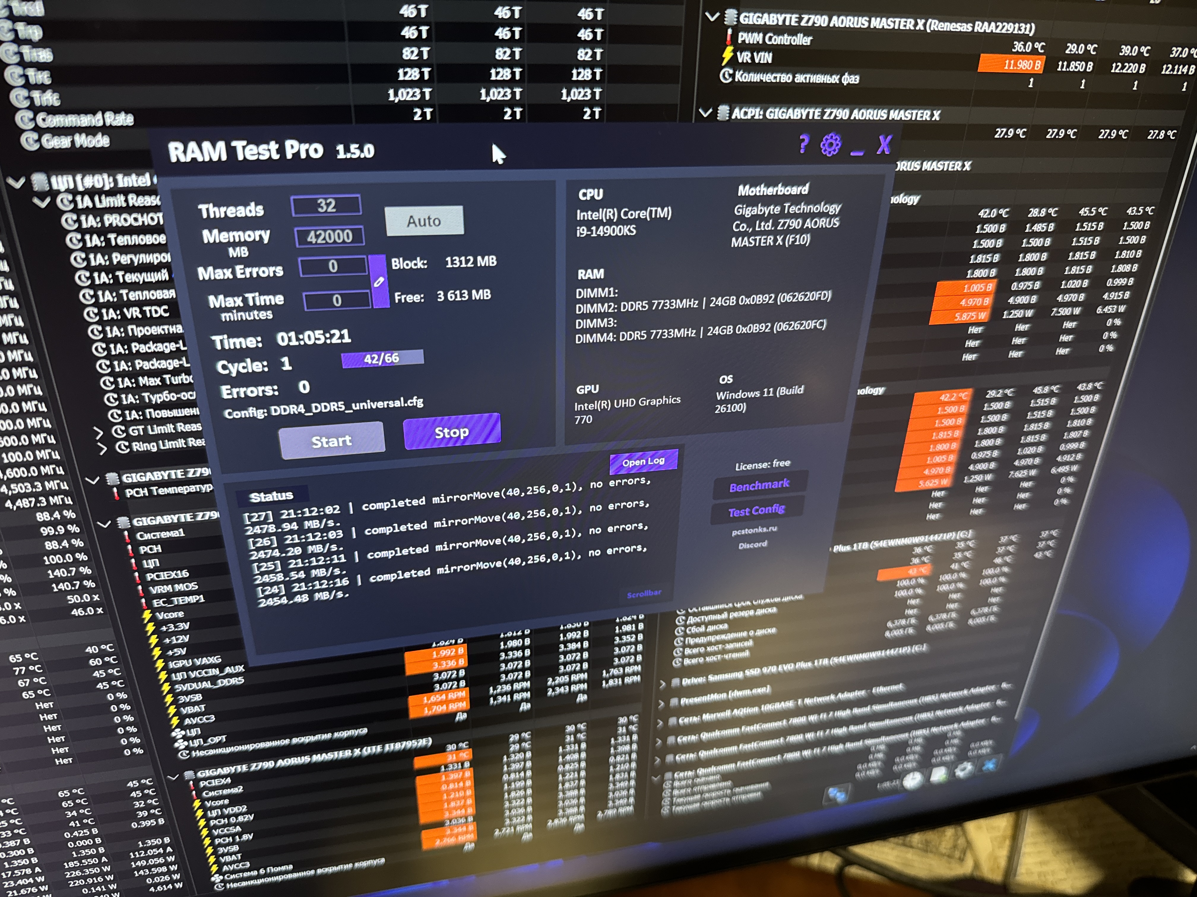

Ах да, касательно RTP…

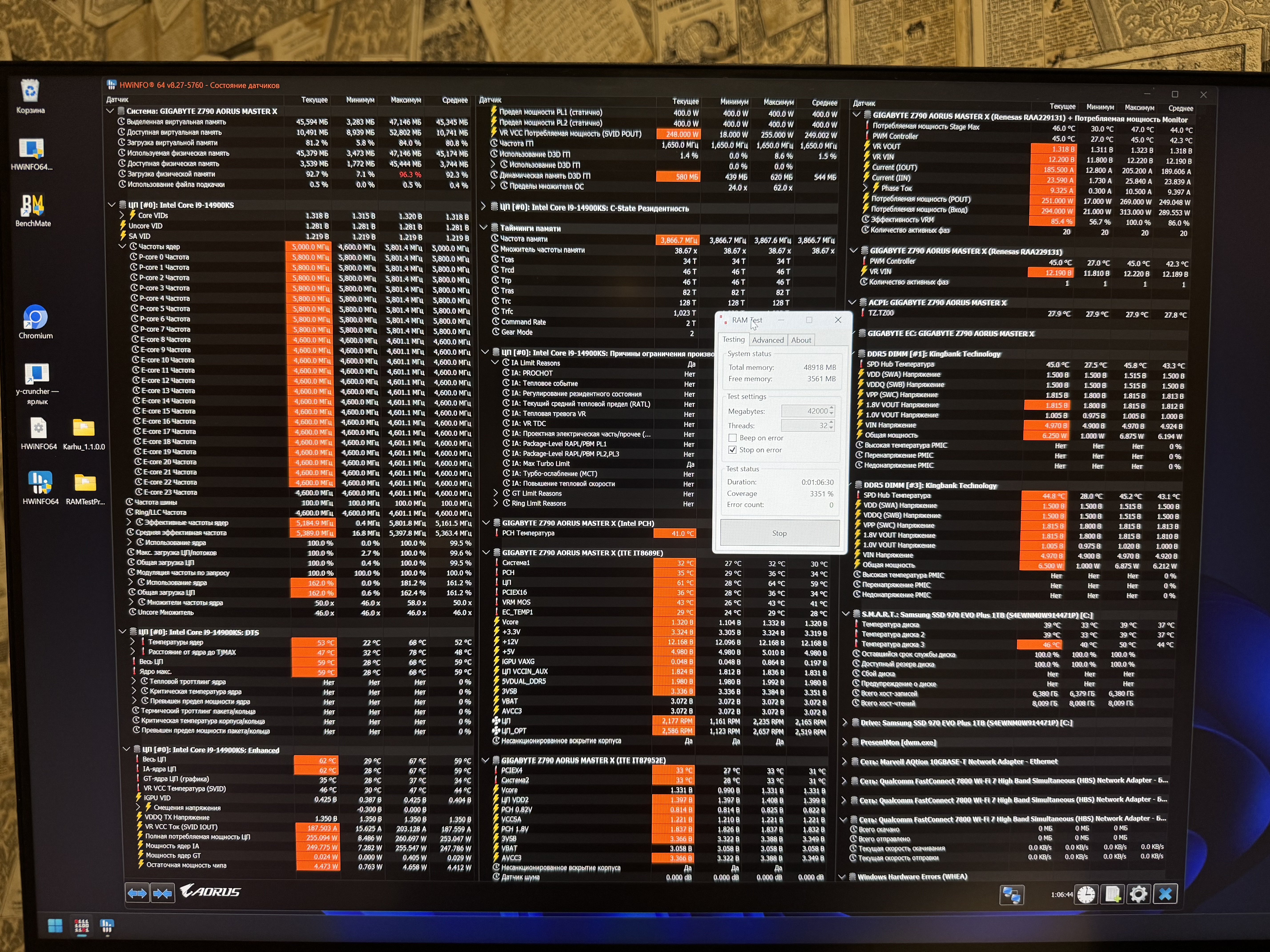

camphoto_1594243340.jpeg [ 3.3 МБ | Просмотров: 549 ]
Это тоже после вываливания карху, без ребутов и без перетренировок. Думаю, комментарии по поводу «реально быстрее выявляет» тут излишни.

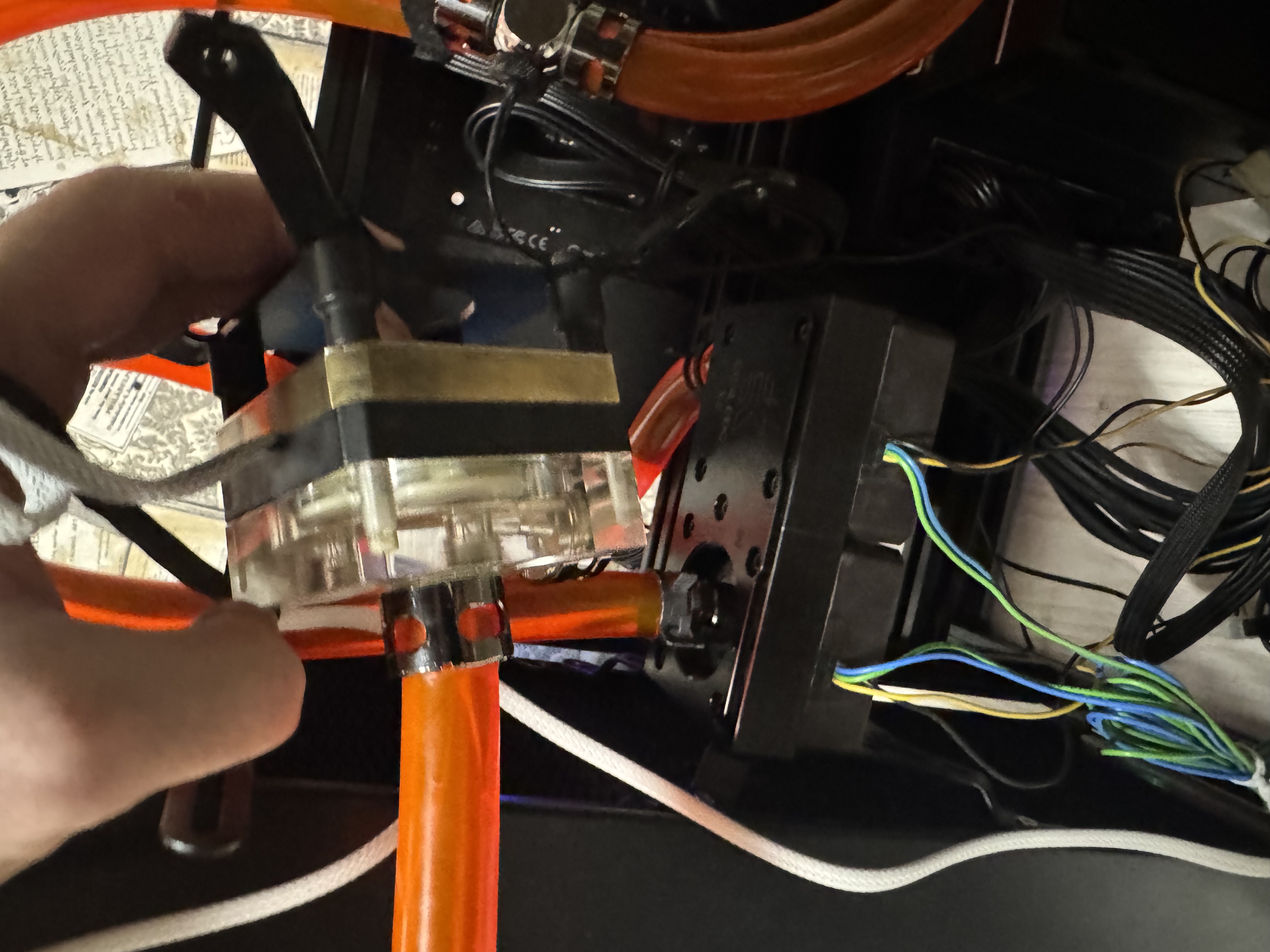

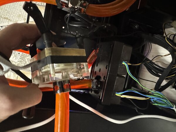

CHiCHo, у меня есть подозрение что контроллеру памяти на высоких частотах памяти не очень нравятся высокие температуры, а конкретно в карху просто паттерн нагрузки как раз такой получился, по совпадению, что его укокошивает локальным перегревом. Это бы объяснило, почему с дуалтопом на 8000 бегало, а с микропомпой не может.
Поставил адский дуалтоп вместо обычной микропомпы, посмотрим будет ли разница.
Было - стало
IMG_4203.jpeg [ 1.75 МБ | Просмотров: 529 ]
Температуры неслабо упали, уровень шума неслабо поднялся, карху пока бегает. Ждем-с. 😆

HertZ
Чета у меня сомнения по помпе
Я бы для карху на один-два шага поднял вдд памяти.
Мне на какой-то из систем только это помогло в карху

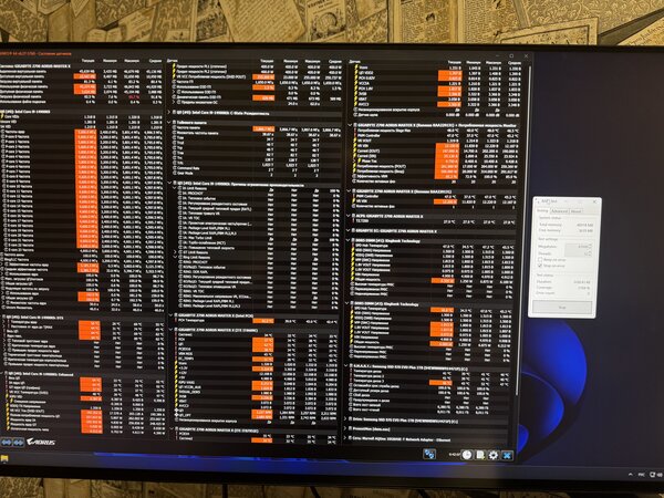

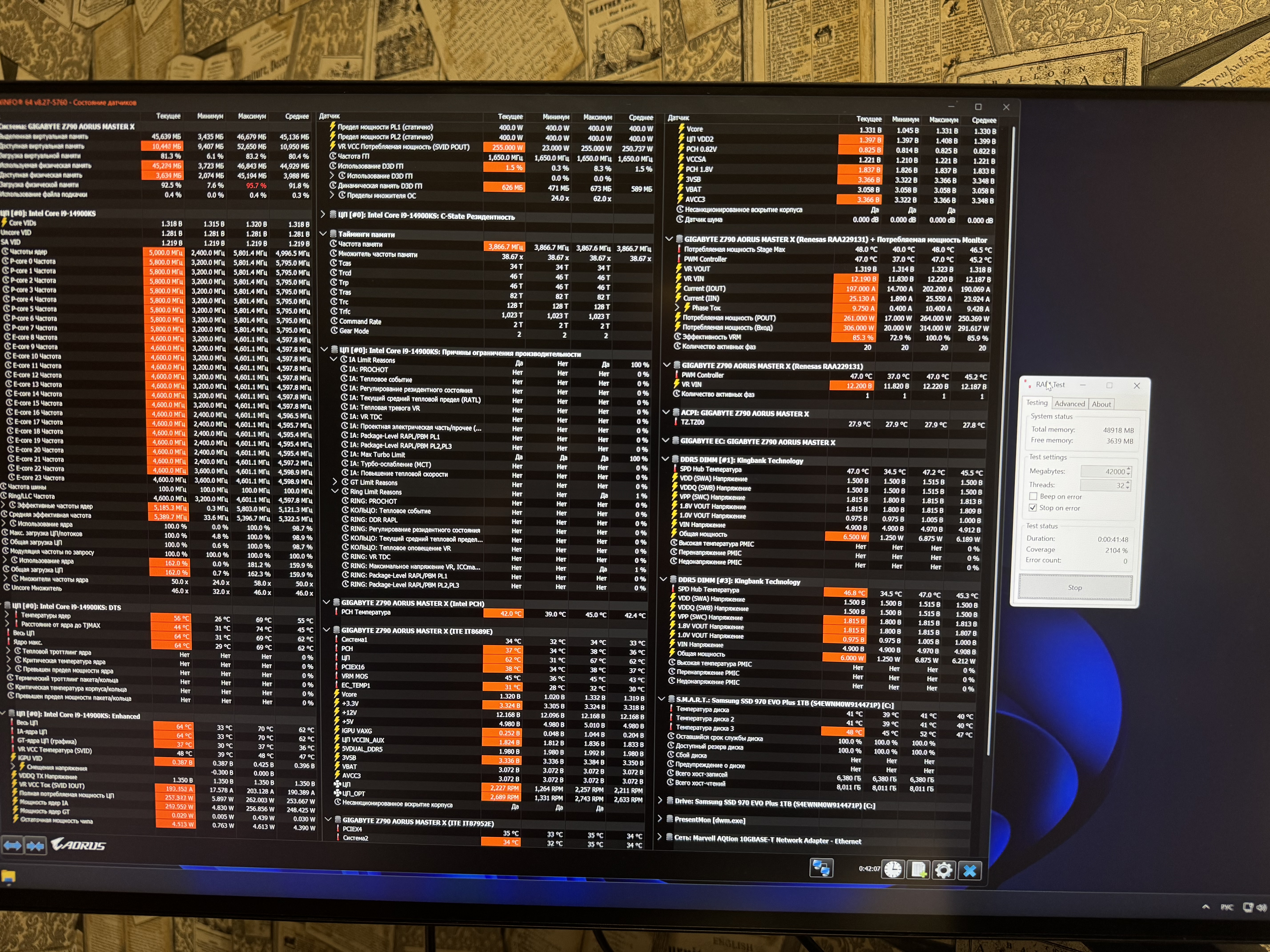

IMG_4204.jpeg [ 6.13 МБ | Просмотров: 484 ]
Ну что же, пусть побегает… Потом форсирую тренировку, дабы убедиться что это не случайность.
IMG_4208.jpeg [ 6.09 МБ | Просмотров: 449 ]
Думаю, хватит для быстротеста. Перетренировал и запустил заново.
IMG_4209.jpeg [ 5.8 МБ | Просмотров: 449 ]
Ждём, пока что прежнего быстро-сдохинга нет. Думаю, ещё пару раз по часа два с перетренировкой и можно будет оставлять жариться по-настоящему. Но предварительно дело действительно в подогреве ядрами (?) контроллера и эффект от мегапрокачки воды действительно присутствует.
