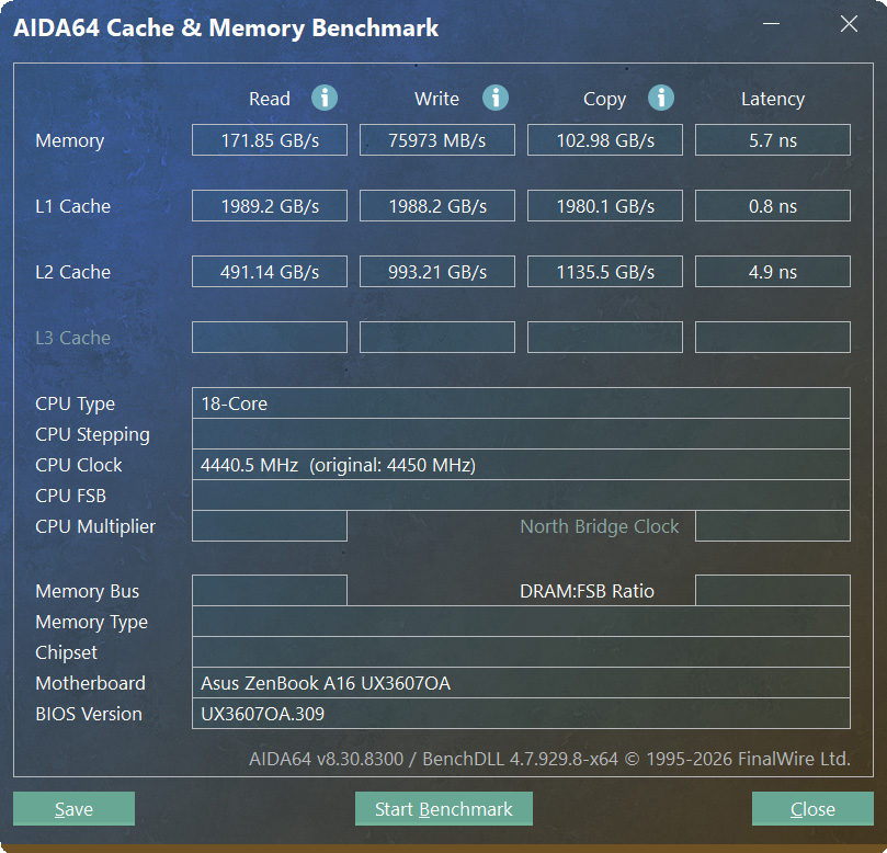

All
Не могу не поделиться тестом памяти AIDA64 на новом ноутбуке с процессором Snapdragon X2 Elite Extreme:
_asZA16_test-mem.png [ 588.07 КБ | Просмотров: 592 ]
Латентность впечатляет даже больше чтения. :shock:

Jordan, там надо не Аидой мерить, оно из-за перекомпиляции херню показывает. Но будет сильно меньше всё равно, из-за распайки памяти на одном корпусе с процессором.
Мерить этим, к примеру:
https://github.com/intel/lmbench
Инструкция тут:
https://github.com/intel/lmbench/issues/29
Под виндой придется сначала установить WSL или WSL2 и делать это в нём.
По ПСП удивлений нет, там трехканал и 9533 MT/s. Должно быть намного больше, это сильно заниженные результаты.

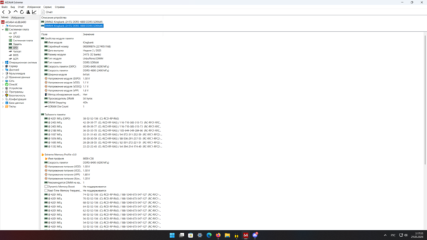

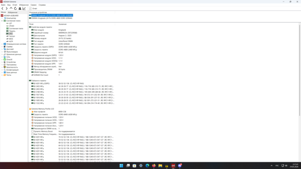

Такие, я даже до биоса не могу загрузиться :lol: . С кнопки обратно поставил 3402 :ok: , написал в суппорт асус, еле хватило символов чтобы всё расписать :lol: . Жаль ток времени потраченного на поиски проблемы и обратной настройки.
1(память специально в стоке чтобы показать родные тайминги.)

2

Регистрация: 04.11.2014
Furyomg писал(а):
Я вот такой пост встречал на просторах, это случайно не то ?
Да оно, у меня как раз трфс2 384 и трфссб 312 на жедек :lol: , с 1 модулем не пробовал да и костыль это до первого сброса биоса/прошивки нового и опять дёргать модуль, на решение не катит в общем. В идеале надо софтину от того чувака и прошить через контакты MR_TEST2 на плате асус. Пока что жду ответа из суппорта асус, потом если что кингбанк напишу.
ASUS ROG STRIX X670E-F, Ryzen 7 7800X3D, KingBank Dark Heatsink KFXB Hynix M-die 8400MHz/CL38/48GB(6000MHzCL32), Palit RTX 5090 GameRock, LIAN LI SX 1200P(2025).
