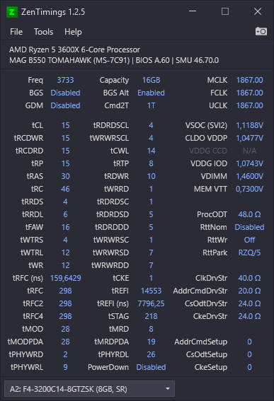

Регистрация: 22.10.2019
Всем привет! Подскажите, что можно подкрутить в плане таймингов. Сейчас все по Fast Calculate.
ZenTimings_Screenshot_3733.png [ 32.66 КБ | Просмотров: 2374 ]

Rapida01 писал(а):
Скрин
Ставьте Samsung OEM в настройках калькулятора, потому что у вас не B-die и не может быть им (3200с16)
Добавлено спустя 4 минуты 52 секунды:
tRFC опускайте, с шагом 10-12, пока стабильность не потеряется после чего верните на шаг выше.
И либо tWR ставьте 16, либо tRTP ставьте 6. Потому что tWR=2*tRTP, вообще можете попробовать значения 10 и 5 соотв.

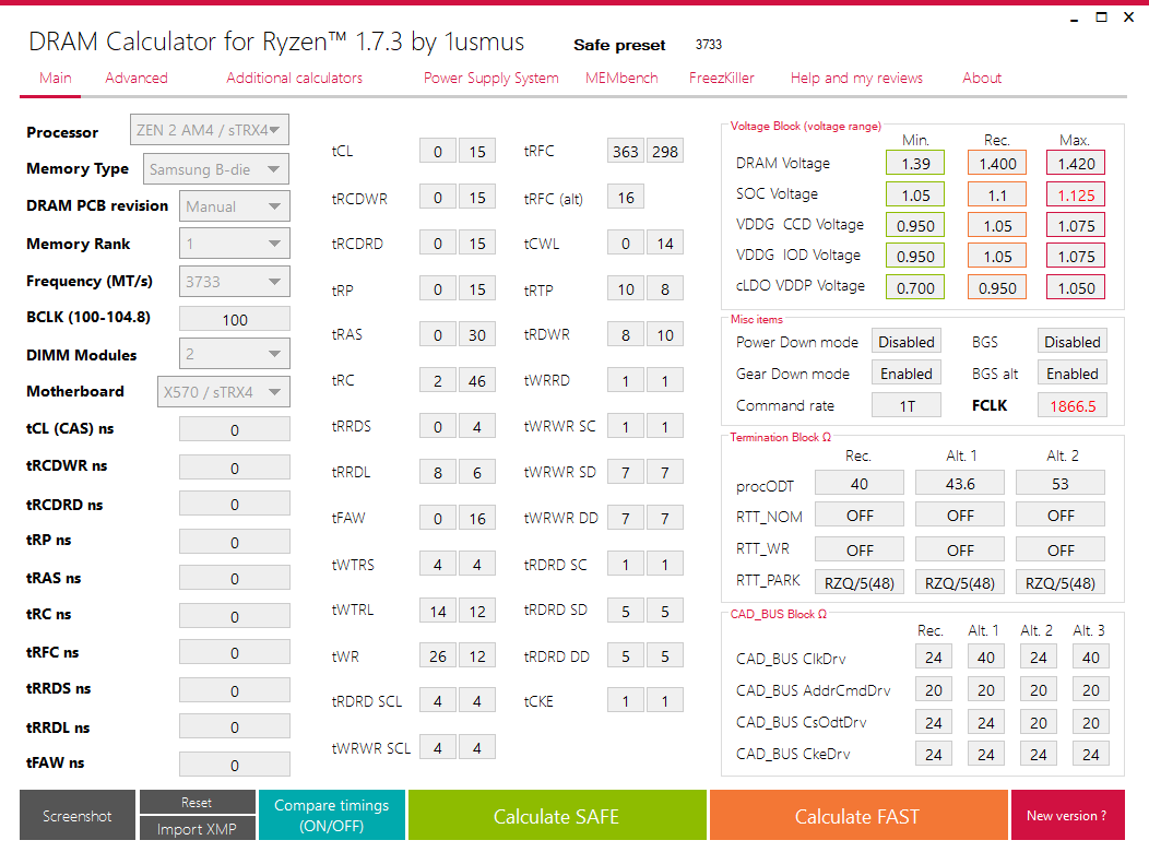

Rapida01 А так задумано, что "DRAM PCB Revision = Manual"? Попробовал так сделать - какую-то дичь выдало.
3733_manual.png [ 69.15 КБ | Просмотров: 3025 ]
В "сравнительных таймингах" указано для "A3/A2/B2".
