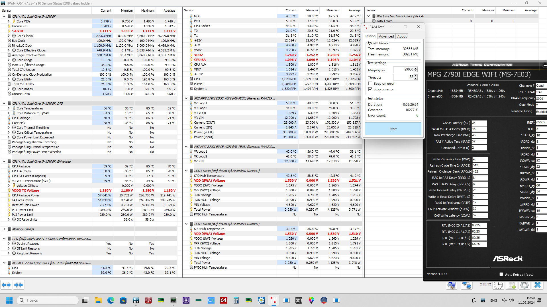

CHiCHo писал(а):
Напомни скрином, что там по всем напряжениям
81170
тут видны. напряжения с тех пор не менялись.
VDD 1.53V
VVDQ 1.47V
TX 1.3
VDD2 1.4
SA 1.27V.

VCCSA
Чейта высокие все.
Пробуй снижать все. Са вообще безумно высокий.
Эту пару пробуй 1.32-1.36 / 1.1-1.15
Вддк тх с таким андервольтнутым процом что-то типа 1.37-1.41/1.26- 1.28.
Вдд до 1.51
И вообще, на проц чуть накинь, чтобы его убрать из уравнения
