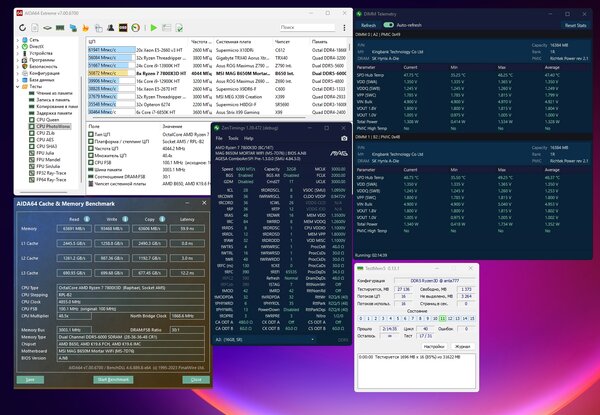

Почему снижение tCL не даёт ничего абсолютно ? должна же хоть латенси падать, да ? а с 26 только растёт до 61нс)
с28 1.35в
28.jpg [ 1.1 МБ | Просмотров: 486 ]
7800X3D | MSI B650M Mortar Wi-Fi | KingBank DDR5 6000CL28 2x16Gb | MSI 3080Ti Gaming X Trio | MSI MPG 271QRX QD-OLED
А сколько тебе надо?И так чудно.
Вот моё на 1.35 ,tfrc 480
82593

лучше поднимай частоту чем понижать tcl :) на 7800x3d

помню, гнал 4 планки на b die, ddr4 + r5 5600x там любое понижение cl, давало сколько то)))
с28 1.35в
Всего 1 . 35 ? Мне на с26 нужно минимум 1,47 ! Это у тебя удачные модули какие-то ?
скрин с с28, на 26ые 1.43-1.45 надо

kurtzyftw писал(а):
Так я и о том пишу, что на с28 - 1,35 а на с26 - 1,45+
те всего один шаг для cl и такой большой шаг для VDD
Потому что надо не на "шаги" смотреть, а пересчитывать в наносекунды. Тогда увидишь, что на более высокой частоте один и тот же "шаг" будет даваться легче, поскольку это будет более короткий шаг по факту. Поэтому на условных 6400 можно настроить тайминги точнее и ближе к тому пределу, на который память способна. А при 6200 и уж тем более 6000 шаги будут как у великана. :hi:

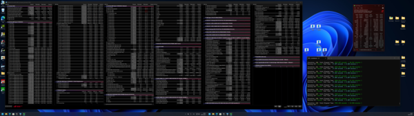

Добавлено спустя 44 минуты 3 секунды:
На тему vddp и прочих приколов.
Новый проц доволен vddp 0.95 для 7200.
7200-VDDP0.95.png [ 3.14 МБ | Просмотров: 170 ]
При этом, если не играться с PMU Training, то при vddp < 1.0 будут получаться разные tPHYRDL. Если поднять vddp до 1.0 или выше, то они становятся одинаковыми, но начинает крашиться VST. Если же покрутить PMU Training, то можно сделать tPHYRDL одинаковыми без поднятия vddp и нестабильность при этом не появляется.
Такие вот шаманства. Почему именно оно уходит из стабильности - из-за роста vddp или вызываемой им синхронизации таймингов, хрен его знает, поскольку синхронизация путем настройки PMU Training не эквивалентна таковой при поднятии напряжений. :crazy:
