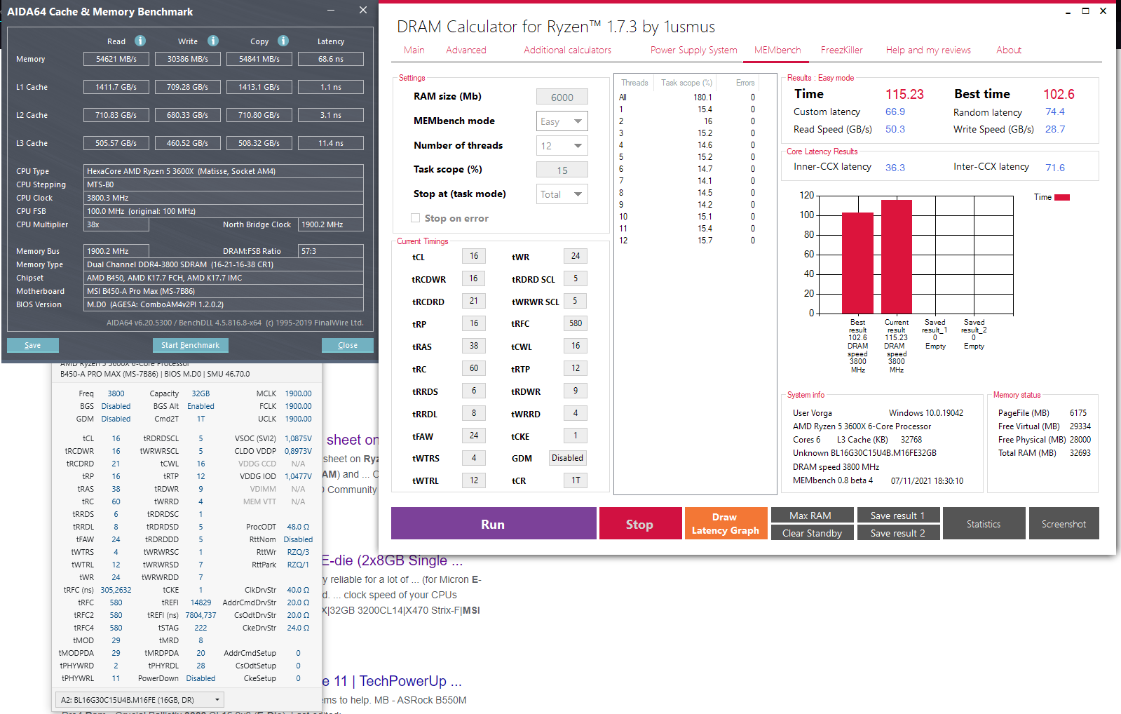

3800.png [ 259.01 КБ | Просмотров: 2588 ]
Пробовал (по отдельности):
1. RCDRD 21 -> 20 - ошибки
2. tRFC 580 -> 560 - ошибки
3. tRC 60 -> 58 - ошибки
4. tWR 24 -> 22 - ошибки
Стоит ли дальше рыпаться?
При этом задачи ставить рекорды не стоит.
И прирост в 1-2% не особо важен (если больше, то я бы еще попробовал :D )
Спасибо за советы!
У тебя вторички вообще не настроены, откуда ты эти значения взял непонятно. В теме поиск работает и куча результатов разгона от камрадов, именно твоих плашек.
