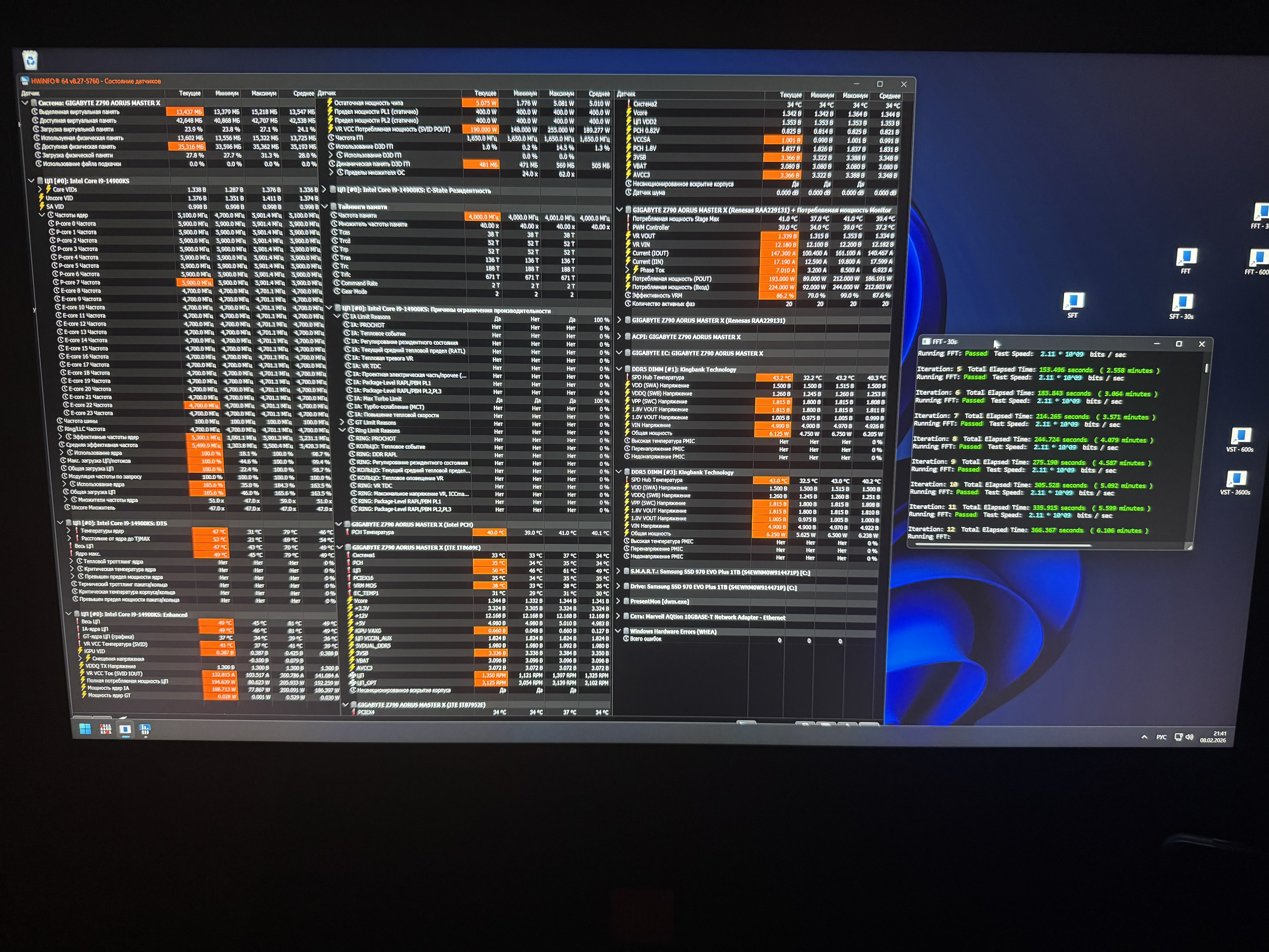

VCCSA, это чем тестируешь-то?
Добавлено спустя 2 минуты 43 секунды:
Попробуй в лоб:
SA 1.0
TX 1.3
VDD2 1.35
И далее VDD/VDDQ отдельно подбирай FFTv4.
IMG_4310.jpeg [ 5.48 МБ | Просмотров: 588 ]
Процесс до безобразия туп, но необходим. Без этого у тебя никогда не будет уверенности, что сама память не глючит, а на таком глючном фоне никакой разницы между остальными настройками видно не будет.
EPYC 4585PX / MO-RA 420 / x870e Extreme / RX6900XT & RTX5090 OC / 2x48G Trident Z5 @ 6400C28 / Samsung 980 Pro + 2x Intel SSDPE21K015TA RAID0

HertZ искал напряжения с помощью karhu. и видимо даже 1.51v vdd недостаточно для стабильности, так как ошибка вылезала в пределах 1-8 минут.

VCCSA, искать напряжения на самой памяти в карху - это примерно как гоняться за комарами с гранатометом. Что-то поймаешь, но заодно еще что-то зацепишь.

VCCSA, FFTv4 сильно реагирует на VDD/VDDQ. На остальное что-то покажет только если совсем уж нестабильный пипец накручен, иначе должен ходить часами.

VCCSA ффтв4 - не совсем для Тх, имх. Вот для вдд - да, им норм. Но не ошибись, там 2 вида ффтв4, ин-кэш - это чисто процевый тест.
Для тх\вддк мне больше нравится вт3.
А, и да, если вддк высокий, у меня лично буквально после 3 часов вт3 тм5 экстрим давал ошибку на 32 минуте :D
Но надо понимать, у нас очень разные системы и настройки. Но ошибка в тм5 после кранча - это точно высоковатый вддк в паре.
