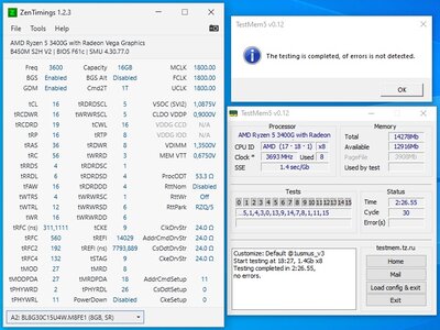

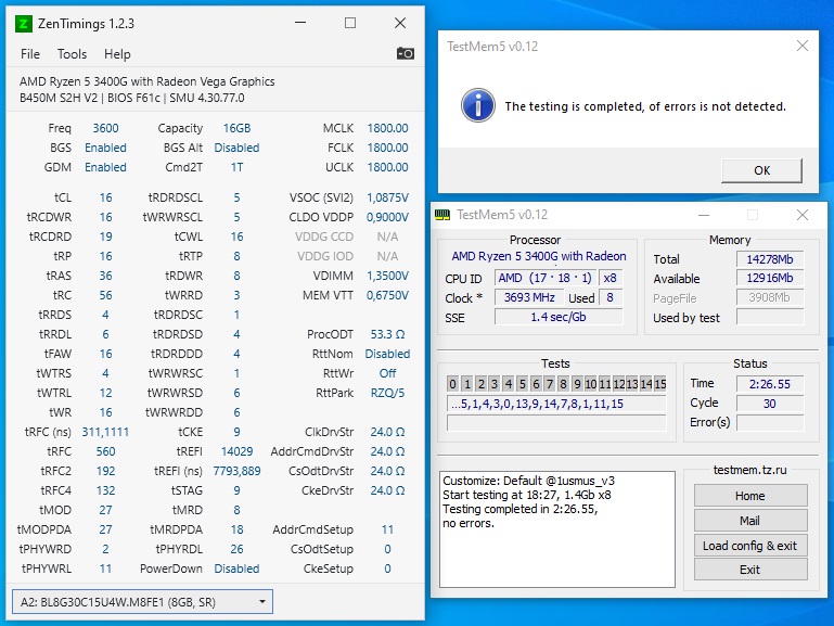

Приветствую. Пришёл к такому разгону, поднятие напряжения до 1.4 не даёт поднять частоту до 3666, дальше поднимать напряжение не хочу, так что по соотношению частота/cl я пришёл к максимуму наверное. Может посоветуете, что ещё ужать можно? Сижу на встройке, возможно поэтому дальше не получается гнать. Планки обычные U4 xmp 3000 cl15
Ryzen 5 2600 -0.05v
Gigabyte b450m s2h v2
Crucial ballistix 2x8 3600cl15
GT 1030 curve optimized +750 mem
Be Quiet SP9 400w
Chieftec ci-01b
Регистрация: 06.01.2005
makaron1214
16-16-20-16-36-58. Поднимайте выше.
ODT жирное.

Регистрация: 18.10.2020
dKenGuru писал(а):
Поднимайте выше.
Это даст больше стабильности? У меня всё стабильно. Ладно 19 на 20 поменять, нечётный тайминг, могу понять. Но 56 на 58 зачем менять? Не претензия к вам, просто хочу, чтобы объяснили, как правильно и почему.
Ryzen 5 2600 -0.05v
Be Quiet SP9 400w
Chieftec ci-01b
