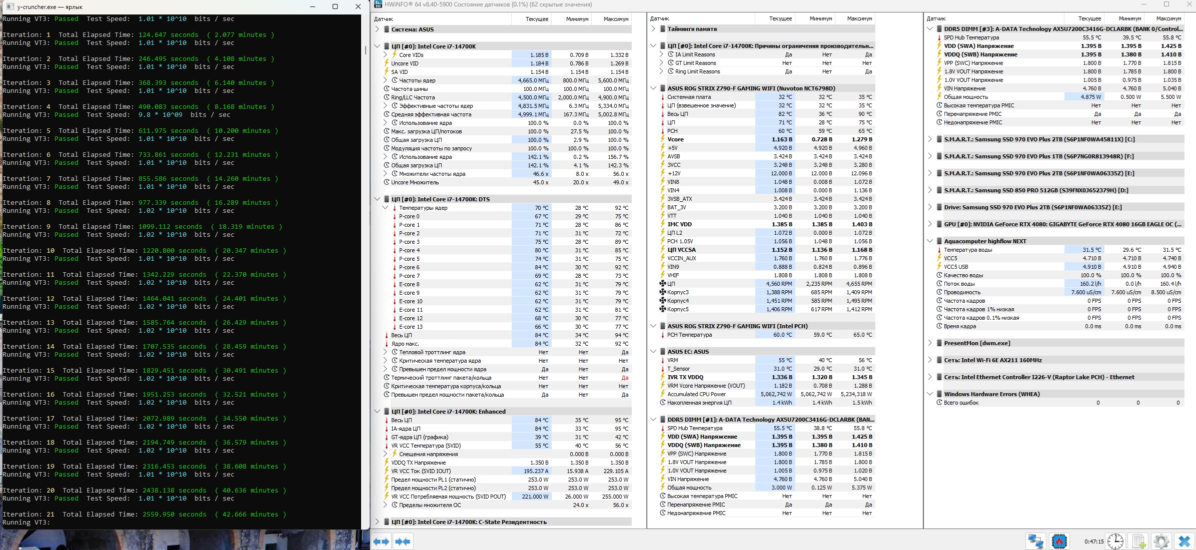

Приступил к ДДР 5.
Выставил следующие параметры:
MRC Fast Boot: enabled
Round Trip Latency: enabled
Turn around timing training: disabled
VDDQ Training: disabled
Read ODT training: enabled
Round trip latency: enabled
DIMM RON training: enabled
Write Voltage Centering 1D: enabled
Write Voltage Centering 2D: enabled
Read Voltage Centering 1D: enabled
Read Voltage Centering 2D: enabled
Write Drive Strength/Equalization 2D: enabled
DIMM DFE training: enabled
Tx DQS DCC Training: enabled
VccDLL Bypass Training: enabled
Снимок экрана 2026-02-10 175715.jpg [ 215.15 КБ | Просмотров: 1718 ]
Напряжения пока выставил такие
VDD - 1.4;
VDDQ - 1.4;
IMC VDD - 1.4;
CPU VCCSA - 1.15;
IVR TX VDDQ - 1.3
Чисто чтоб проверить - загрузится али нет :-)
Сейчас буду искать пару VDD и VDDQ по гайду тов. CHiCHo.
Я так понимаю, во время поиска остальные 3 напруги можно в авто поставить?
Asus ROG Strix Z790-F, i7-14700K, ADATA XPG Lancer RGB (2х16 Гб), Gigabyte RTX 4080 Eagle OC, БП Montech TITAN GOLD 850
ты зачем тренировку отключить пытаешься?)
можешь вкл - пробуй по-разному
остальное даже не знаю :D я бы в авто ставил.
если ты ищещь тх, то в авто вдд2 и са можно.
вдд/вддк сделай пока дельту 0.09. Обычно всегда работает. вддк связан с тх, если память может более низкий вддк, то можно более низкий тх.
По твоему гайду поставил. Перевести в Disable?)
Пусть пока так побудет. Потом переключу в случае чего. Если вспомню)
CHiCHo писал(а):
остальное даже не знаю я бы в авто ставил.
У меня с предыдущим процем было в авто. Сейчас захотел так попробовать.
Я по твоему гайду иду, а в нем у тебя рекомендуется поиск вдд/вддк первым делом. Не помнишь, что там понаписал чтоле? :D
Пока ужинал, запустил немножко потестить
Снимок экрана 2026-02-10 190036.jpg [ 784.64 КБ | Просмотров: 1695 ]
Мда, горячий зараза. Хоть назад на 13600 вовращайся :lol:
И как такое на ночь оставлять... :?:

FonViZZiN писал(а):
По твоему гайду
нет в моем гайде такого) Я рекомендую авто.
по вдд/к анстабному уровню да, это не совсем поиск, но "ищем" мы заведомо НЕстабильные вдд/к. Чтобы не тратить время впустую на тестах. Это да.
А первый реальный поиск- это тх.
Давай, удачного поиска, скрины закидывай, чего там получится. Дельту держи 0.09 до последнего, если только не решишь в гига-стайл уйти.

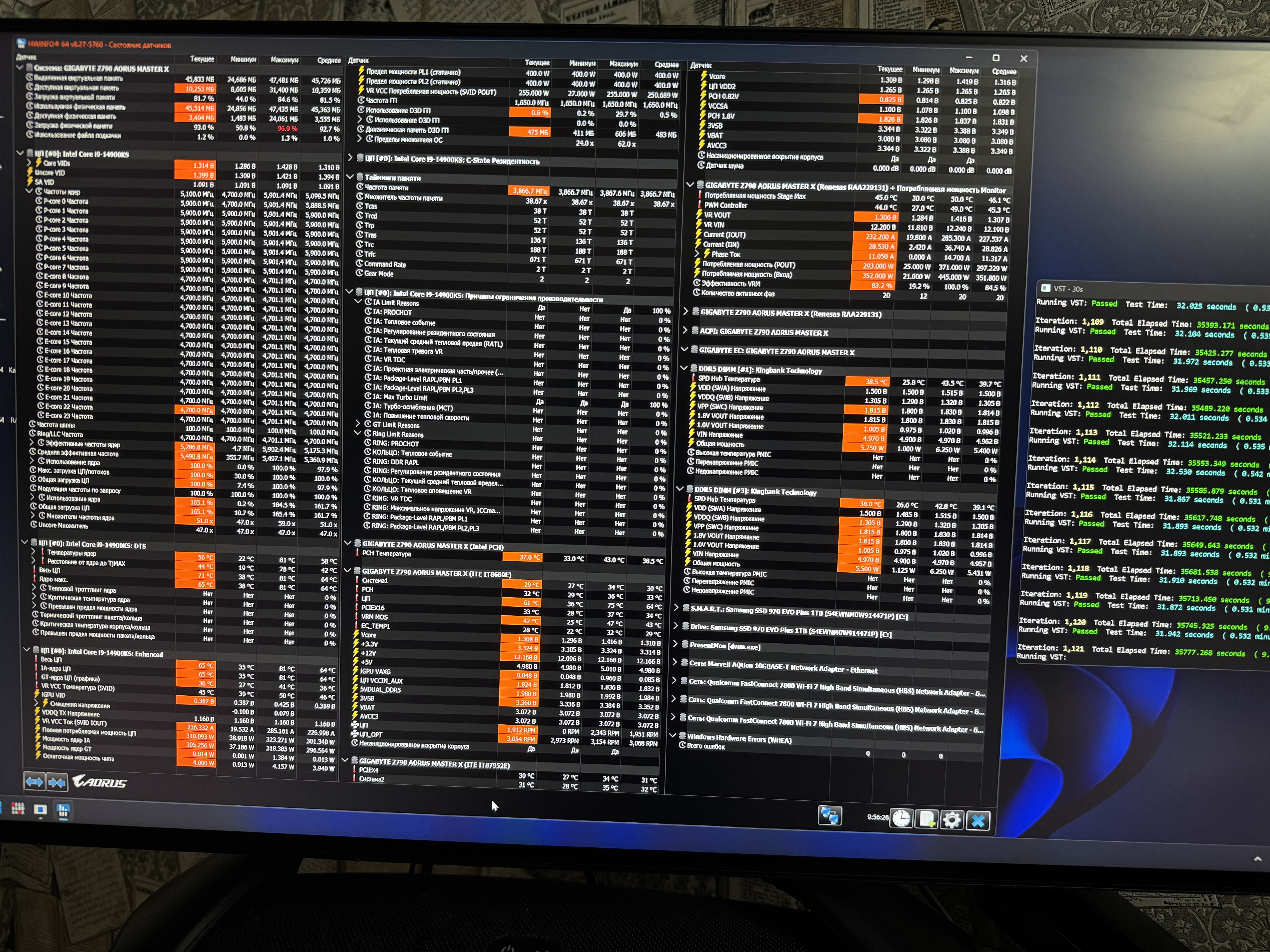

Выставил:
Vdd - 1,41;
Vddq - 1,32;
TX - 1,23;
Vdd2 - 1,4;
SA - 1,15.
Ночь на кранчере (vt3) прошла успешно. Скрины спросонья забыл сделать (
HertZ , спс, принял информацию к сведению

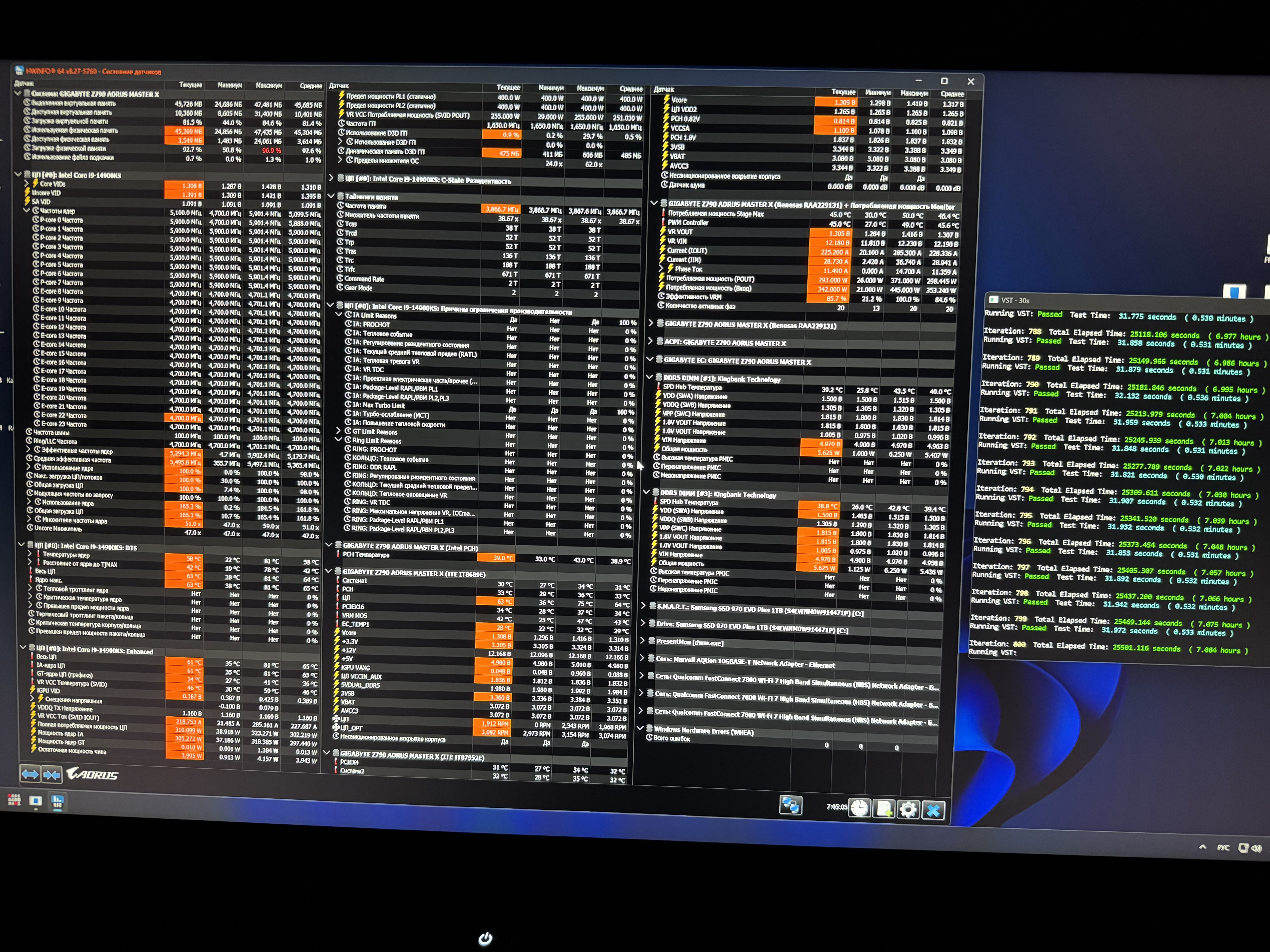

HertZ писал(а):
тем временем во вселенной гигабайт :D
хороший сетап получился на лайтовом тх...а че vddq так дрочиться 1.3-1.320

max77, меньше не хватает vdd2.
