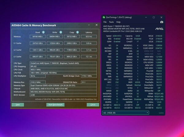

Потерянный писал(а):
Решил штурмовать 4400мгц ..это когда все 2200
Тоже решил потраить 1:1:1
Проц 2200 не едет никак, поэтому 4200\2100 только, 1.2в напруга. Мб и поменьше поедет, потом попробую. tm5 отъехало нормально.
Пока на таком остановился.. c22 не бутает даж на 1.4в, tRCDWR\RD 24 не едут на 1.35в
Кстати тоже GDM OFF не бутается комп..
У тебя tPRHYDL синхронятся ? у меня чот 32\34
4200с24 1.2v
4200с24.jpg [ 234.41 КБ | Просмотров: 1194 ]

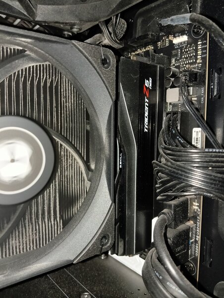

SPD Hub показывает - забей на него, ничего полезного он не покажет. Поставь вентилятор на память и всё.
9800X3D / RTX4090 / 32gb DDR5 / 4k240+2k280
Регистрация: 23.06.2019
Ну поставь у меня, бгг
IMG20260530002858.jpg [ 3.6 МБ | Просмотров: 831 ]
Что-то все такие умновые, аж умность зашкаливает. Все умные советы основываются только лишь на своём опыте, на своей конфигурации.

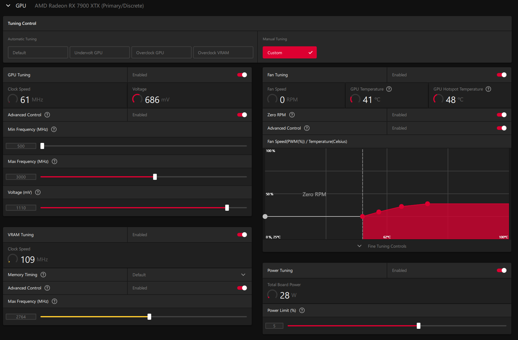

Следуя твоей философии, это не разгон. Но +10% производительности я получаю
Снимок экрана 2026-05-30 022322.png [ 136.57 КБ | Просмотров: 729 ]
И ещё куча таких примеров с другими комплектующими *не моими. Повышение напряжений — это просто повышение напряжений.
