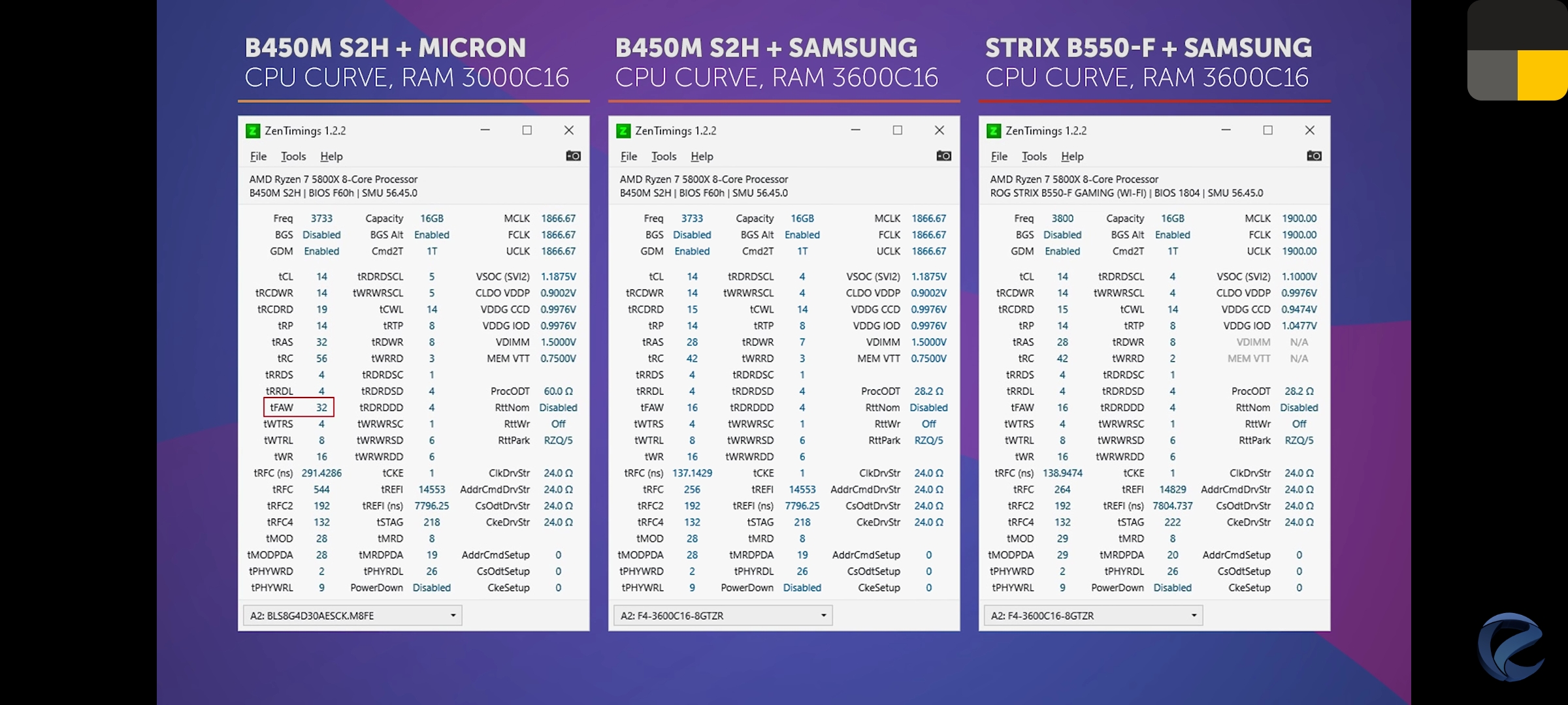

Screenshot_2021-07-15-14-33-47-007_com.google.android.youtube.jpg [ 756.22 КБ | Просмотров: 2243 ]
скрин из видео i2hard, левый - баллистиксы.
Victor91rus писал(а):
очевидно нерабочую чушь
Всё по драм калькулятору и гугл-табличке, висящей в этой ветке для 3800/16. Никакой отсебятины. Поясните, в чём я неправ
Зачем ты смотришь настройку микронов на CL14, это для них не совсем гражданские значения и старые AES просто наверное не ехали с нормальными таймингами.
https://forums.overclockers.ru/viewtopic.php?p=17426589#p17426589
Я лично не вижу, каких-то критичных ошибок у тебя в конфиге, ну ProcODT 36 примерно и tWRRD 1 или 2.
Я ссылаюсь на это видео исключительно по вопросу trcdrd и trc. Если тут эти параметры такие же или ниже, чем у меня, почему мне говорят ставить их выше? Я же не с потолка взял. Драм калькулятор (=1usmus) говорит 19, i2hard говорит 19. К вам пришёл за советом - все кричат 20 ставь. Почему? Я не против поставить, если так будет грамотнее, вы просто объясните дилетанту, почему оно в 19 не будет работать?
Ryzen 5 2600 -0.05v

makaron1214
потому что было модно ставить минимальное "для красоты", вот и ставили. Работает же.
trcdrd и trc
trcd определяется качеством микросхем. Меньше=лучше.
TRC>=tras+trp; меньше=лучше
tras>=trcd+tcl+tBL; меньше=лучше
tBL= 2 или 4. Подтверждений тому что 2 используется я лично не видел.
ни в чем, вы все сделали правильно, просто по неправильной инструкции.
