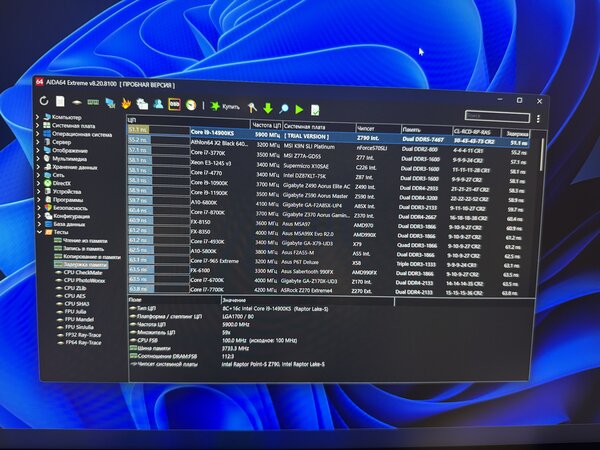

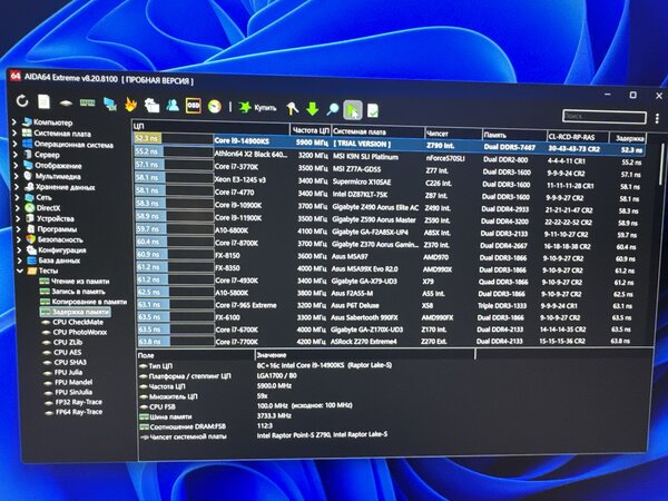

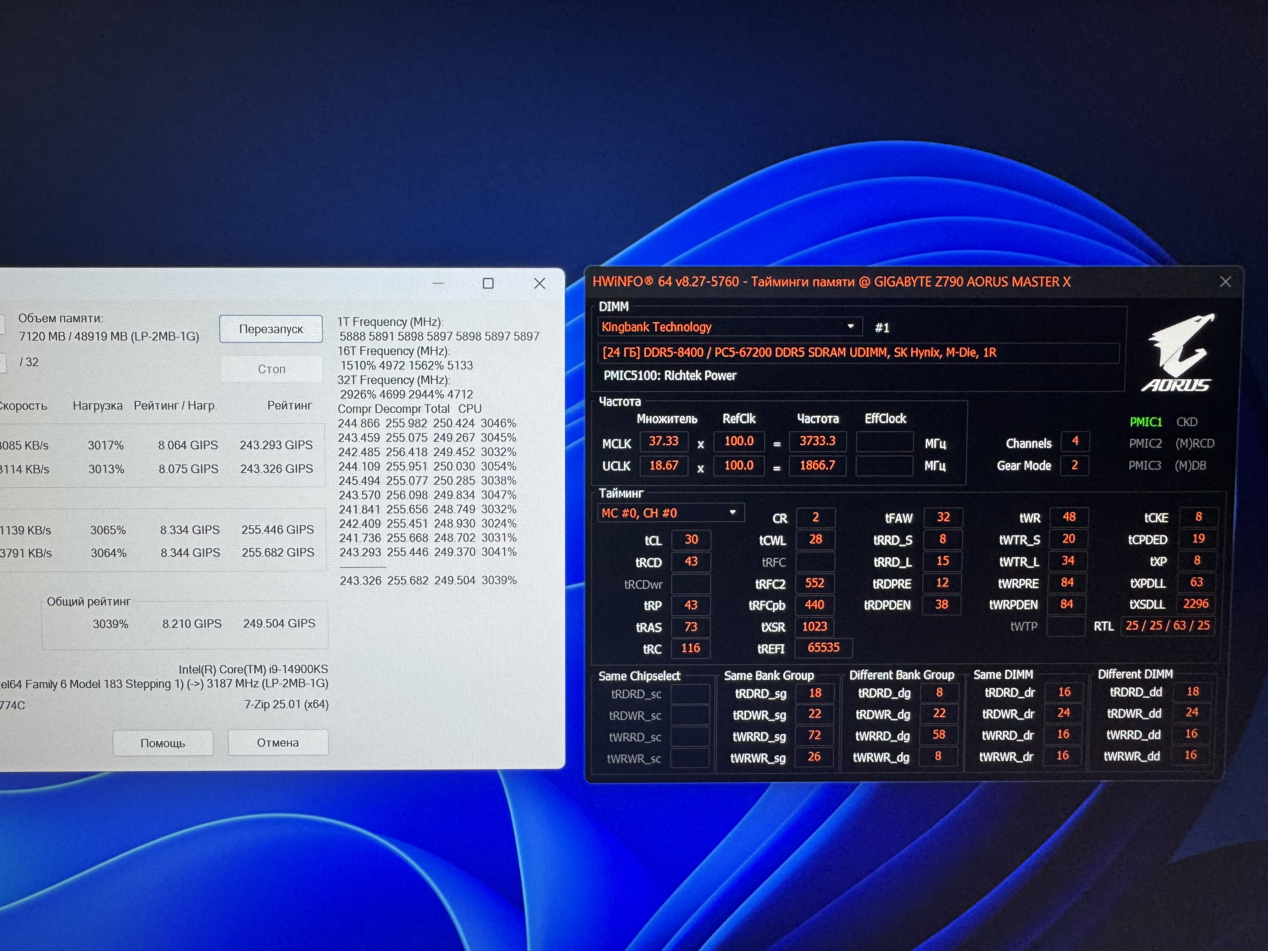

camphoto_342241519.jpeg [ 2.67 МБ | Просмотров: 528 ]
IMG_4367.jpeg [ 2.66 МБ | Просмотров: 528 ]
Решил посмотреть, что там на частотах пониже. И что-то мне думается, никакие 7600-7733-7800 на кингбанках это не обгонят.
На сто процентов не уверен, ибо двухдневного марафона не устраивал, но скорее всего эти 7466 CL30 стабильны. Во всяком случае, в тяжелых тестах нормально бегают, позже помучаю.

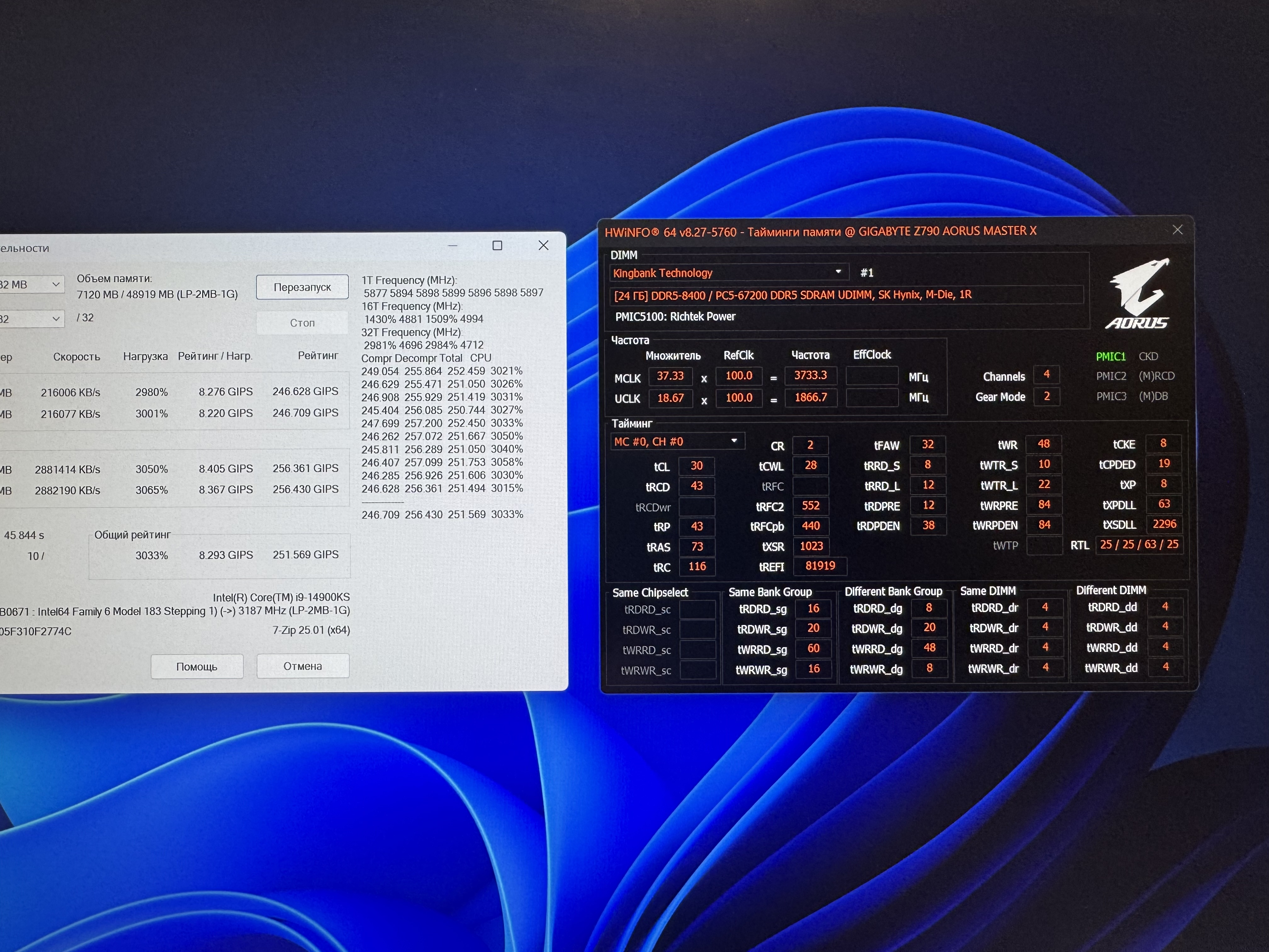

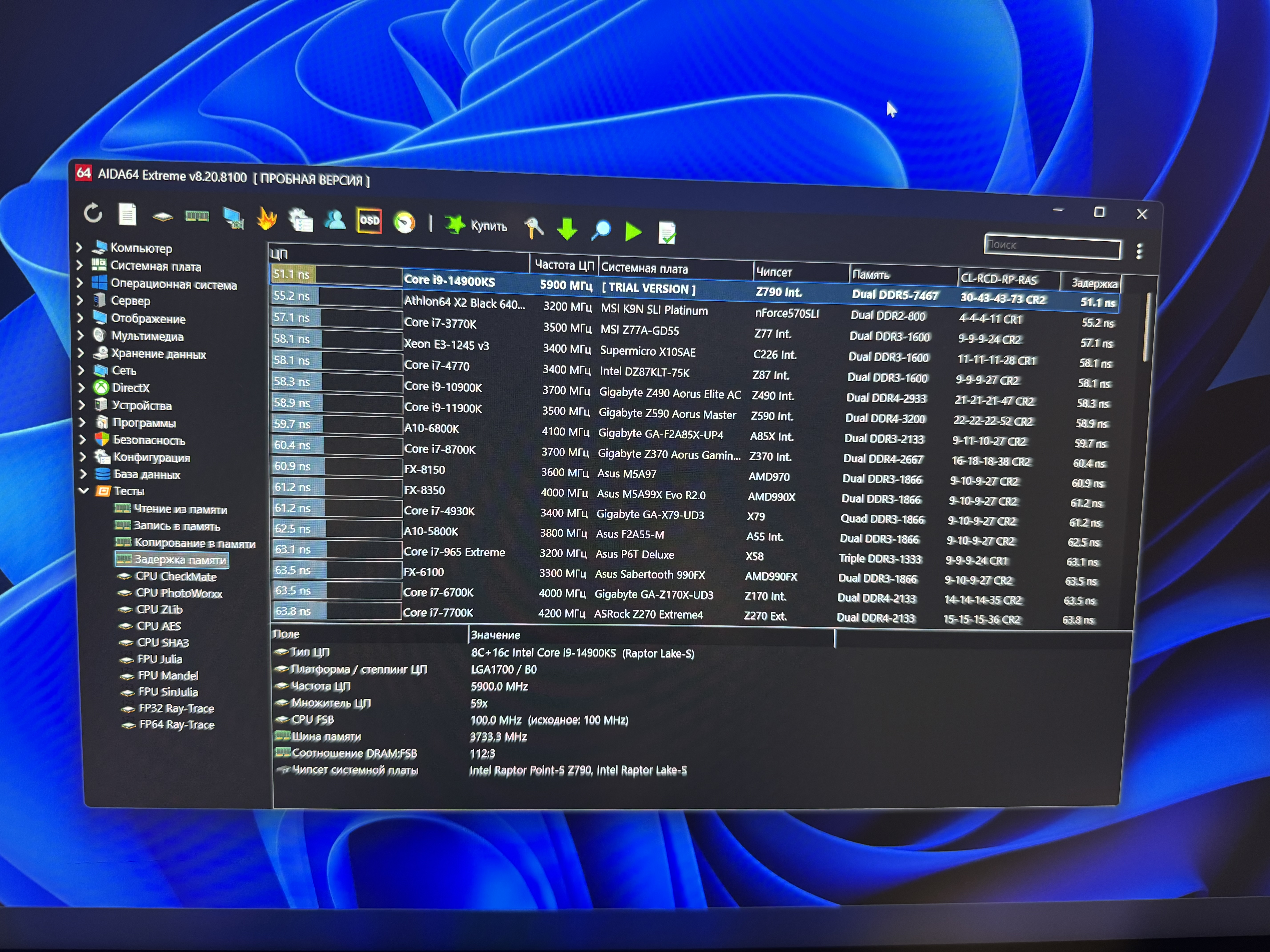

IMG_4373.jpeg [ 2.56 МБ | Просмотров: 499 ]
IMG_4372.jpeg [ 4.33 МБ | Просмотров: 466 ]
Ну всё, похоже что самого себя подебил. Квест пройден.
Добавлено спустя 12 минут 2 секунды:
А нет, ещё надо на 6200 зарядить, но как-то в другой раз. :?:

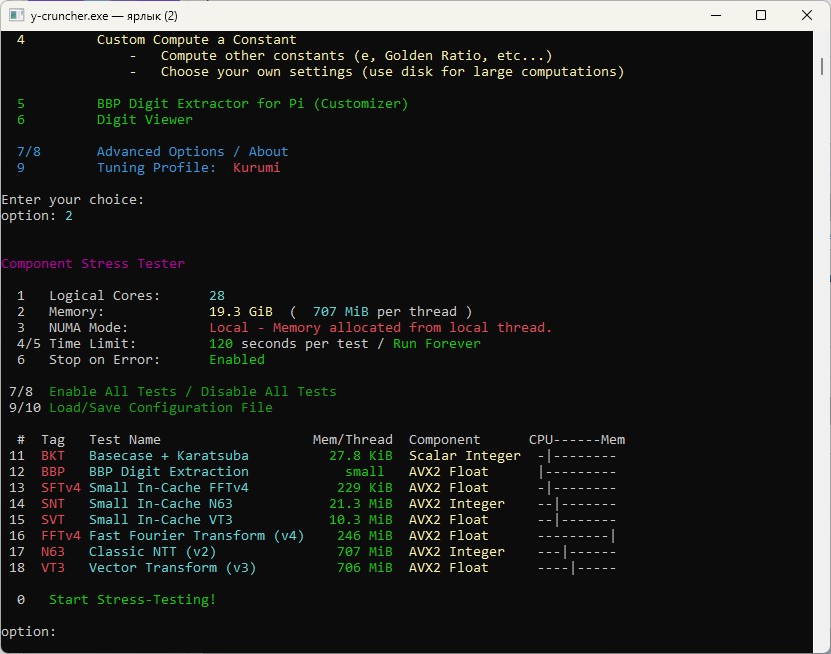

DonKarlosOn писал(а):
UPD. При запуске VST запускается VT3
Снимок экрана 2026-02-14 130527.jpg [ 108.44 КБ | Просмотров: 415 ]
Где вы нашли VST?)

FonViZZiN писал(а):
Где вы нашли VST
в v0.8.2.9524/23 https://numberworld.org/y-cruncher/vers ... 10_14_2023 , с v0.8.3.9530 убрали

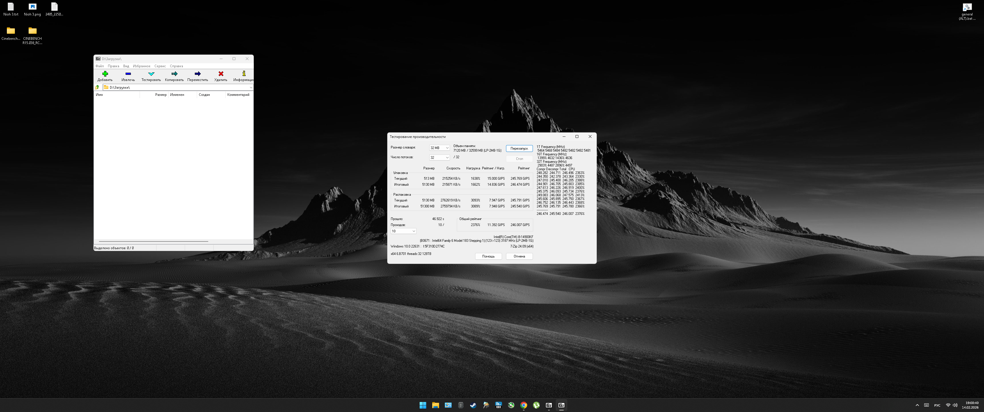

Снимок экрана (839).png [ 2.22 МБ | Просмотров: 240 ]
Регистрация: 27.02.2007
Фото: 114
max77, адата хочет пройти VST 3600? :)
