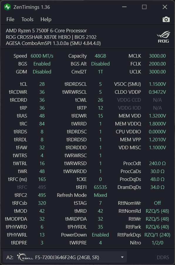

Зен тайминг при пербеоре напруге нули ставит..вероятно
У меня с 7500F все тайминги и напряжения были выставлены вручную. Vddio 1.2 и тоже нули показывало.
7500F 2102.png [ 69.31 КБ | Просмотров: 238 ]
Судить меня дано лишь Богу а остальным я укажу дорогу.
