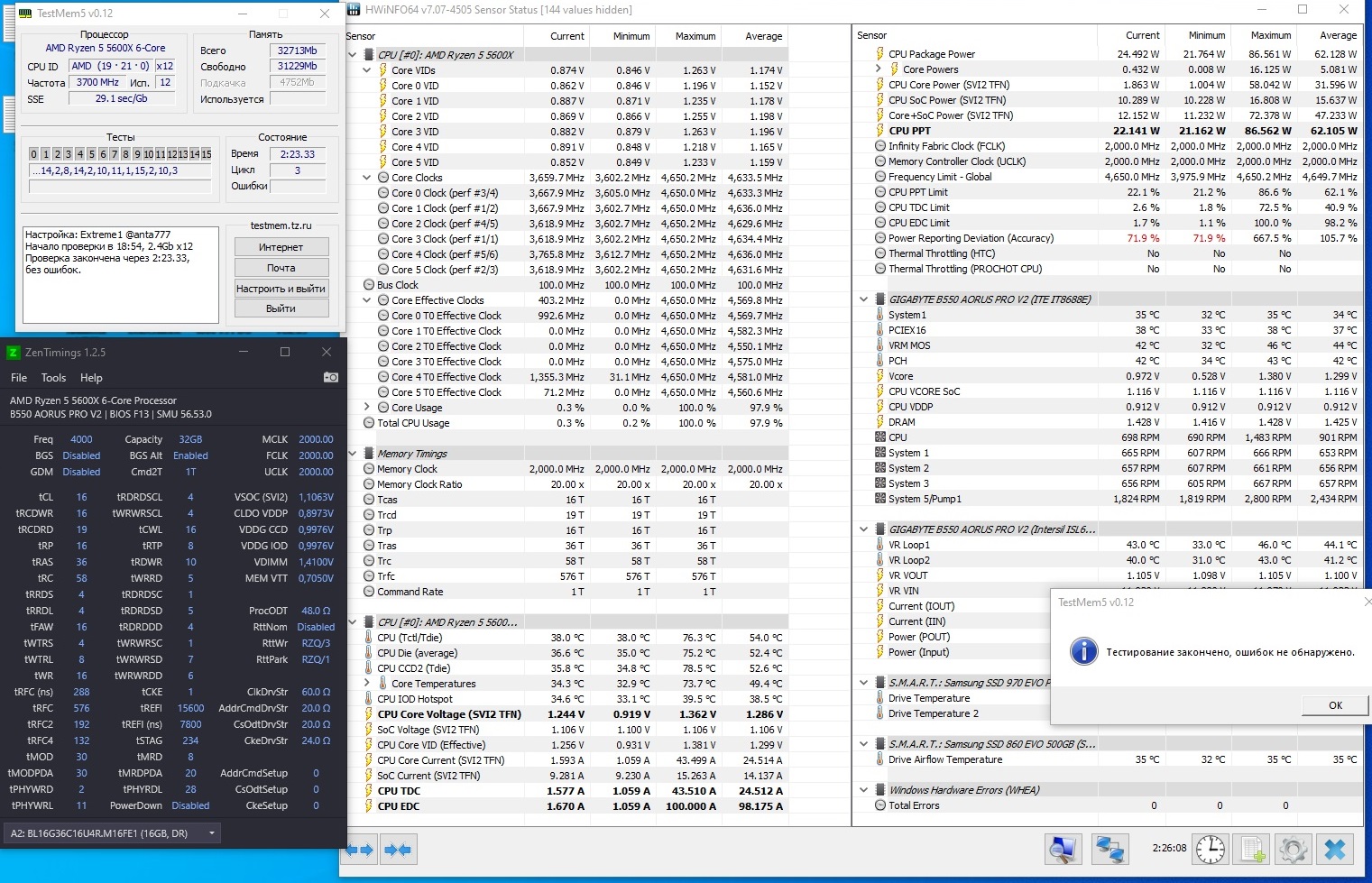

megabox
У меня при снижении напряжения этих параметров, память начинает сыпать ошибками! CLDO VDDP (у меня выставлено v1.0005) если ниже, то ошибки лезут
VDDG CCD (АВТО, не знаю сколько должно быть, но при выставлении v1.1, а на VDDG IOD v1.150 ошибки в тесте) VDDG IOD (В АВТО показывает v1.1481)
Для достоверности работоспособности после изменения вышеуказанных параметров, как только запустился компьютер сразу запускаете TestMem5 0.12 1usmus V3. Если результат без ошибок, то сразу же жмите перезагрузку и снова TestMem5 0.12 1usmus V3 и возможно вылезет ошибка.

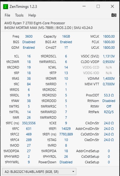

Господа, дайте совет. Есть баллики u4 3000 с15. Такой же комплект работал на 550 томагавке без проблем на 3600 с16. После замены на идентичный комплект память с любым биосом стартует в 2666 с20 и любые настройки игнорирует. Запускается подумает, перезапускается и опять 2666. Вольтажи, тайминги, частоты - всё перебрал. Что может быть не так?
Статус: Не в сети Регистрация: 04.06.2017 Фото: 6
Вытащить батарейку из платы, налить и выпить чай, втащить батарейку обратно. Предупреждая возможные вопросы: да, кофе можно тоже. Главное - чтобы прошло минуты 3.

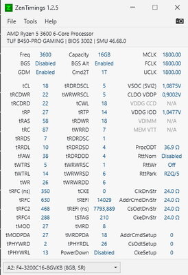

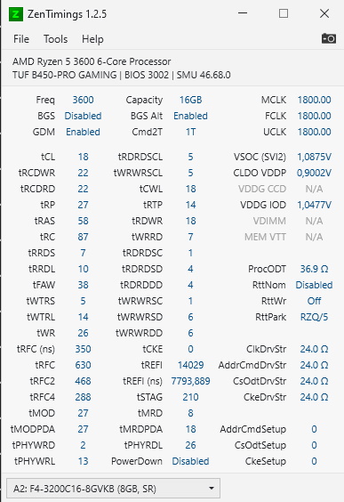

Доброго времени суток. Имеется такой конфиг: Ryzen 3600 Asus tuf b450 pro gaming G.Skill RIPJAWS V [F4-3200C16D-16GVKB] 16 ГБ Чипы памяти c-die, а не b-die. Хотя тайфун показывал что b-die. Разогнал до 3600, тайминги 18-22-22-40, напряжение 1.30В. Проблема в том, что тайминги не уменьшаются, а напряжение не увеличивается без ущерба стабильности. Стоит ли менять память на такую: Crucial Ballistix [BL2K8G32C16U4W] 16 ГБ?

Какое напряжение на RAM подавали?
ничего не трогал, просто частоту 3600 выставил остальное в стоке, хотел посмотреть на каких таймингах пойдет в автомате, а она не пошла.. Ну нафиг остаюсь пока на 3200, к ним тайминги подберу)
Конечно стоит, если не большая доплата.
