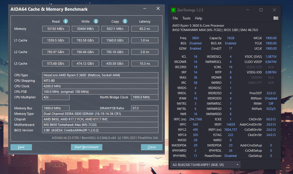

Ну вот. Другое дело, на r5 3600 сходу балики поехали 3800. Пока по калькулятору на cl18. Попробую ещё выше залезть, это так - пристрелка)

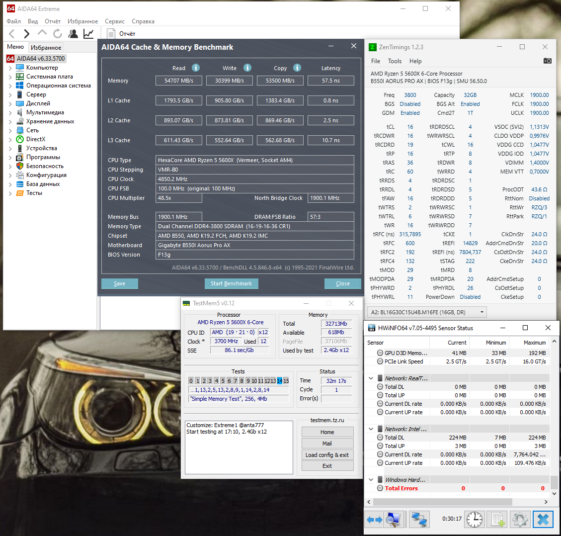

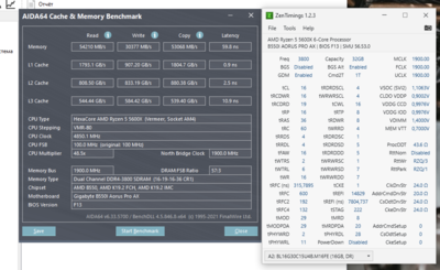

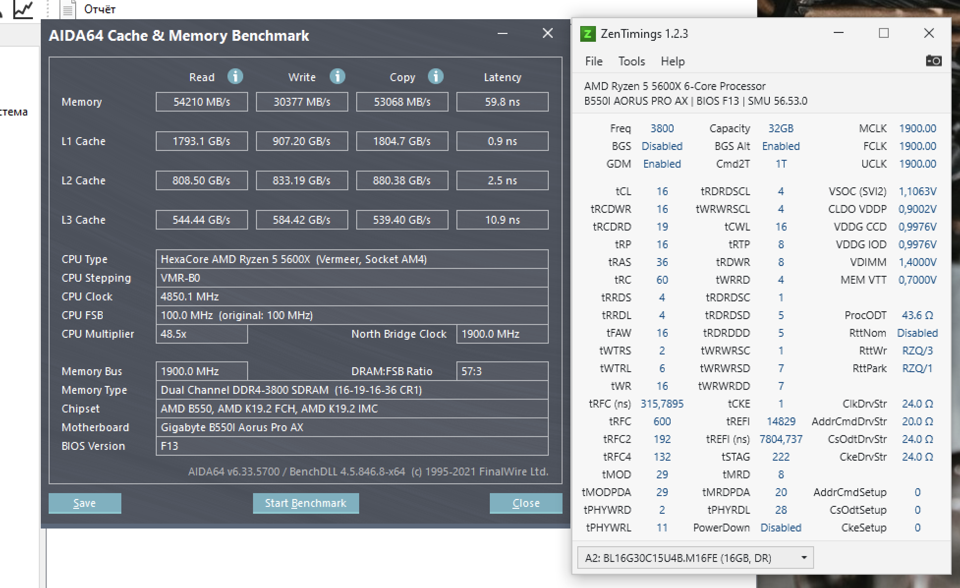

Добрый день! В ветке по ZEN 3 порекомендовали обратиться сюда=)
Не подскажите, после обновления биоса с бета версии на полноценную F13 почему то ухудшилась латентность с 57,5 до 59,8. Процессор ryzen 5600x PBO +200 (с оптимизированной курвой).
У кого-нибудь подобные казусы с AGESA ComboV2 1.2.0.3B встречались в новых обновлениях биос на zen3?
Тайминг tPHYRDL может здесь как то влиять (был 28, стал 26)?
Чипы Micron E-die
Комментарий к файлу: А вот так было до обновления
3800cl16_ryzen5600x.PNG [ 624.39 КБ | Просмотров: 5200 ]
Комментарий к файлу: Вот так стало после обновления
Снимок экрана 2021-07-21 в 14.41.35.png [ 541.11 КБ | Просмотров: 5200 ]
Вопросы к гиге и её реализации биоса, но скорей всего, в фоне, что-то ест ресурсы, удалить все от туда и прогнать аиду, так же советую 8 циклов TM5 с конфигом от 1usmus, все в шапке.
Напряжения VSOC VGGD VDDP и сопротивления в авто стоят?

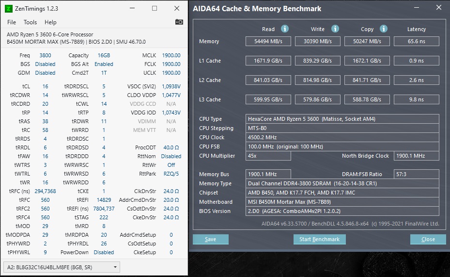

Регистрация: 06.05.2020
ну, собственно, после нескольких часов мытарств с баликами имеем следующие результаты:
bl38c16.jpg [ 180.22 КБ | Просмотров: 5101 ]
напряжение 1.42
vSOC 1.1
CLDO 1.05
VDDG 1.075
Trfc ниже не едет, первички тоже в упор - ниже ошибки
вот ещё бы хотелось немого скорость копирования подтянуть, ну никак покоя мне эти "гуляющие" 50к не дают...

Куратор темы
Регистрация: 02.05.2020
Фото: 22
megabox писал(а):
в упор
Толку с твоих упоров или ты думаешь, что если все максимально занизишь, будет быстрей память работать, ну так ты ошибаешься сильно, настройка никакая, и не называй железо, дворовыми терминами у нас тут не чатик технокухни.
✪ R9 5950x ✪ Asus Crosshair VII ✪ G.Skill Trident Z Neo [F4-3600C14D-16GTZNA] x2 ✪ RX 6900XT Formula ✪ Super Flower SF-750F14MP
t.me/The_KMS
The KMS писал(а):
настройка никакая
Ну так затем сюда и пишу, чтобы получить дельные советы, а не для того, чтобы просто пнули
r5 5600x / rx 6700xt nitro+ / tuf b450m pro s / gskill 3200cl14
Куратор темы
Фото: 22
tRFC2 и tRFC4 не имеют физической реализации, потому их в некоторых версиях BIOS, отсутствуют эти значения всегда, всегда оставляйте эти параметры в Авто, так-же в Авто, оставляйте tCWL.

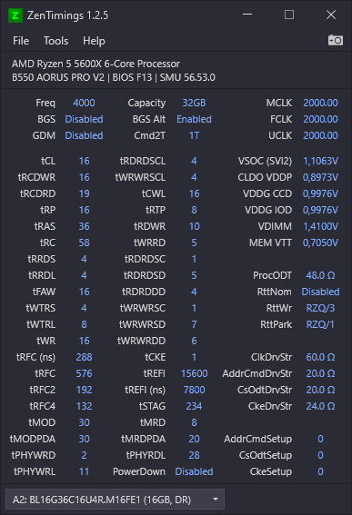

Регистрация: 13.05.2021
У нас похожая конфигурация, у меня на финальном биосе F13 латентность не изменилась. Я после обновления забивал настройки заново, а не грузил профиль.
aida64.png [ 91.13 КБ | Просмотров: 4988 ]

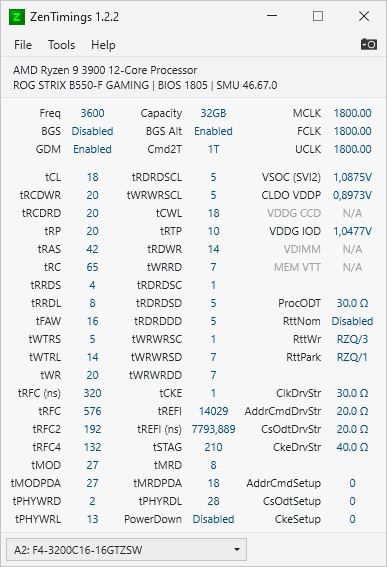

Kingmar
У него MBIST по какой-то причине tPHYRDL в 28 выставил. Как при повышении CL, к примеру.
PJVol @OCN, Anandtech
vol2008 писал(а):
Kingmar
vol2008
у меня раньше выставлял и сейчас tPHYRDL выставляет 28, как должно быть? на что влияет?
ZenTimings_Screenshot.png [ 32.12 КБ | Просмотров: 3538 ]
