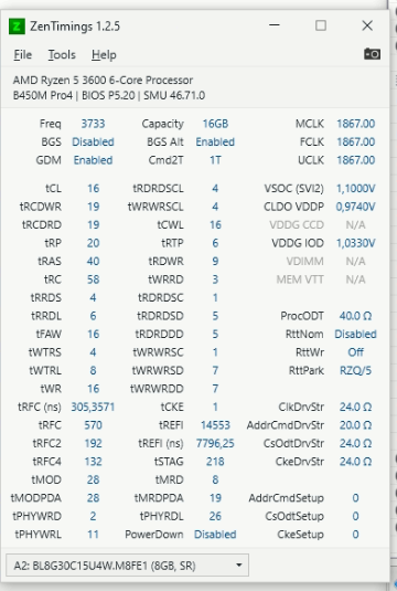

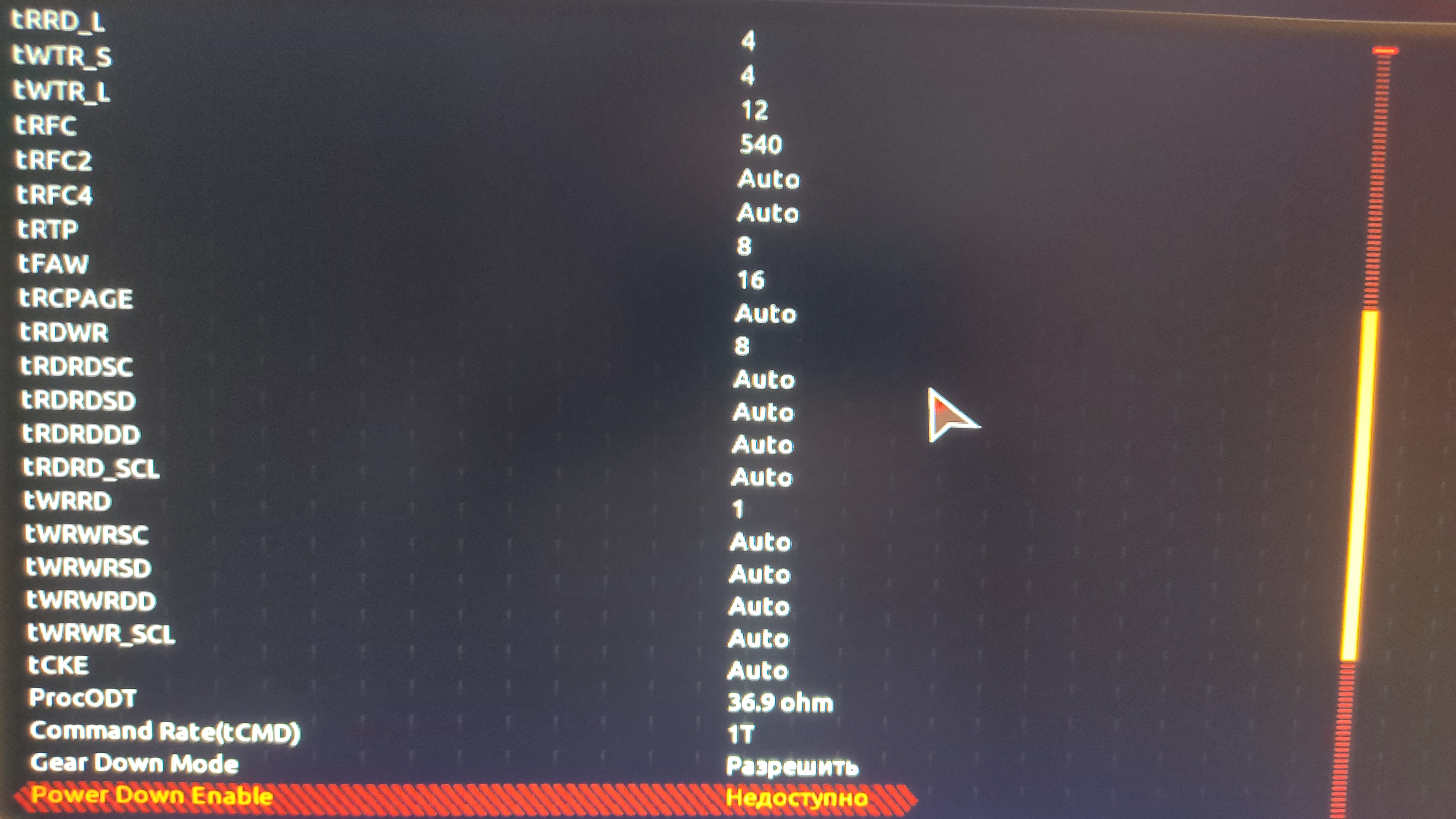

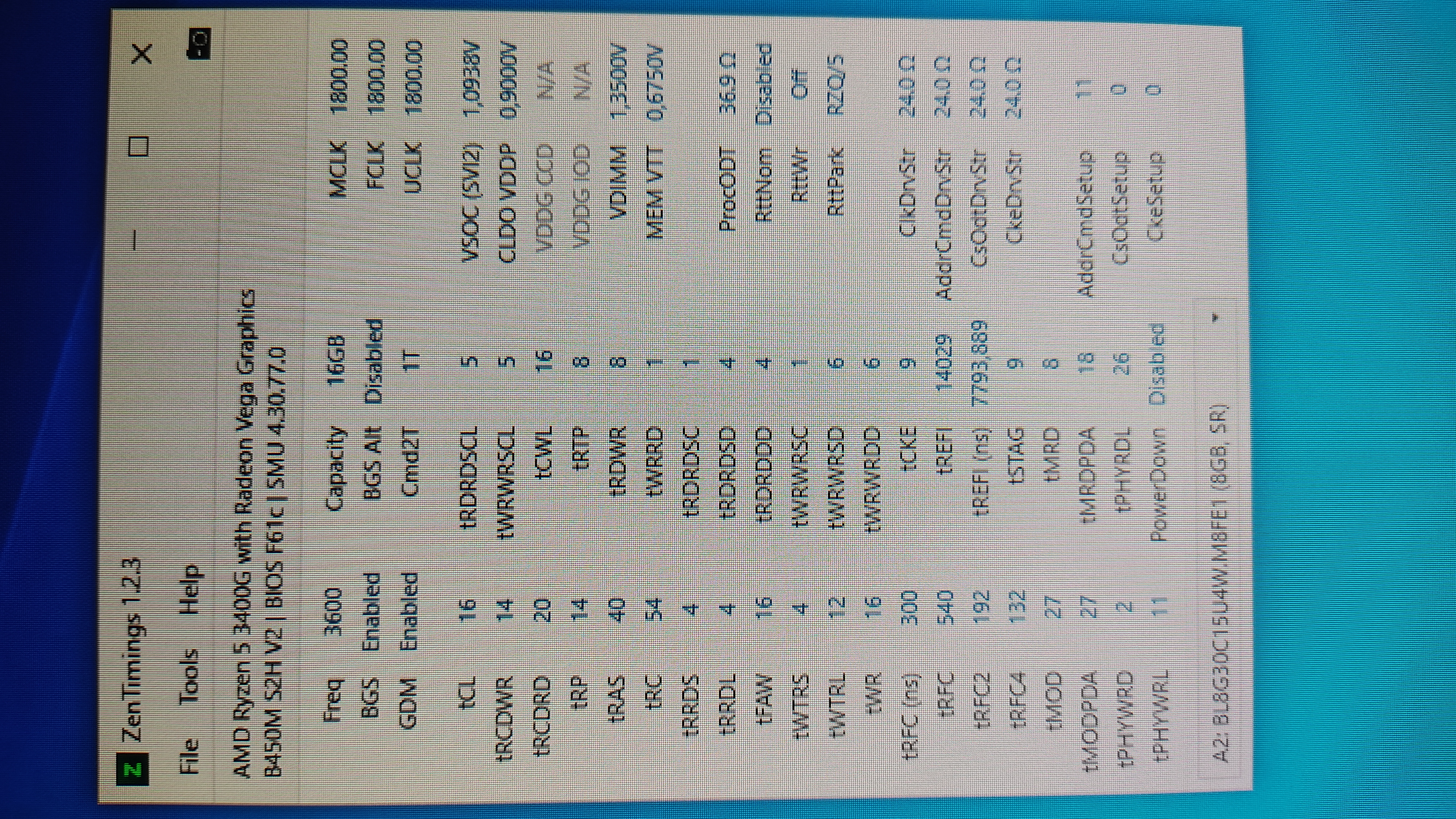

Всем привет. Досталась пара палок BL8G30C15U4W в компьютер жены вместо зелёных c-die, работавших на 3733C18. Собственно, есть проблема...
Выставил для начала сейф-тайминги из таблички (почему кстати это зовётся гайдом? Там же голая таблица? оО) - не стартует на 3800 никак. Попробовал 1.45 вместо 1.4 - то же самое. На 3733 стартует... Фабрика 1900 работает при этом, проверял. В какую сторону ковырять?.. Стартовало на 3800/1900 даже с самсами, просто стабильности не достиг никак, откатившись на 3733. А тут микроны народные - и что-то явно не так я делаю...
R5 3600, ASRock B450M-Pro4, 5.20 (1.2.0.3b)
Пробовал Vsoc 1.1-1.15, vddp 0.95-1, vddg оба 1-1.05
Odt 36.9, пробовал и 40 Rttnom и wt - off Rttpark - rzq/5
Ну и 24/20/24/24. Проверил ещё 40 clkdrvstr.
Upd: оп, при 43.6 procodt только что был единичный старт, но с фабрикой на 1866. Потом снова никак... 1900 фабрика при памяти ниже 3800 тоже работает.

Dex скинь табличку ZenTimings на 3733.

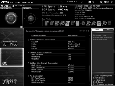

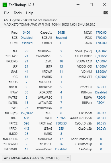

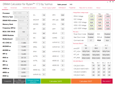

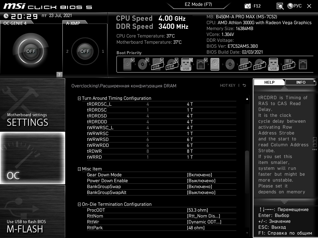

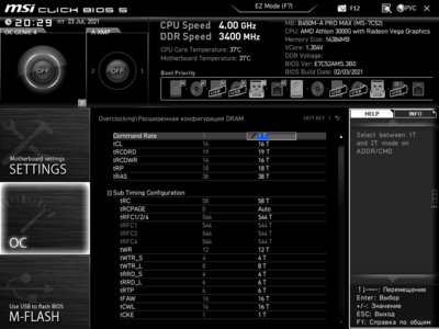

Доброго времени суток. Имеется бюджетный комплект 3000 cl16 на чипах Nanya. Разогнан до 3400 с ручной подгонкой таймингов. Я понимаю, что и это для моего Атлона 3000 уже очень хорошо, но не даёт покоя одна проблема - память ни в какую не хочет брать выше 3400. Даже на 3466 уже появляются ошибки в тестмем5 на базовом пресете. При этом для матери msi b450m a pro max вроде как заявлены 4133 с xmp, поэтому полагаю проблема либо в настройках биоса, либо в пределе возможностей чипов или конкретного контроллера памяти. Буду рад каждому совету и предложению по взятию частоты выше.
Из текущих особенностей на 3400 мгц: - повышения напряжений dram до 1.45 и soc до 1.15 не помогают - RCDRD, RAS. RC, RFC не опускаются ниже текущих значений. - при включении BGS alt вне зависимости от самого BGS и на любой частоте и таймингах (даже сток 2400) система не стартует с ошибкой спикера по памяти. Вот это смущает больше всего, т.к. во всех пресетах калькулятора этот параметр рекомендуется включать. - пробовал сбросить всё на авто и выставить 3466-18-22-22-40 (1.4в) - результат тот же, проскакивает минимум одна ошибка тестмема.

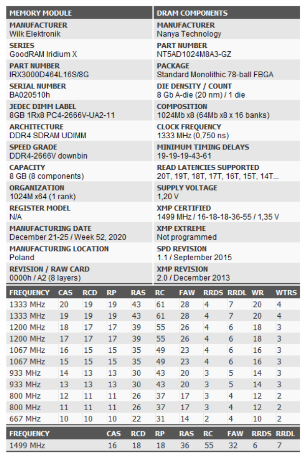

Подскажите что подкрутить такой памяти....64 гб... за 185$ досталась, файл дампа для Ryzen DRAM Calculator 1.7.3 скину потому что в тайфуне ничего не показывает по чипам... кроме микрона, двуранг. Понимаю что не скороснная память но может подскажите что сделать что бы стабильно 3400 держала...
