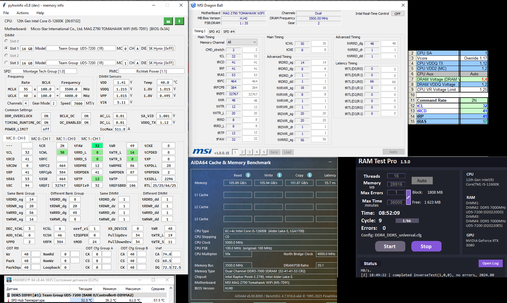

Насчет пережатых таймингов... сколько ни спрашивал - так никто и не ответил. Отвечаю сам себе.
Меняем тайминг - проверяем попугаи в тестах. Если попугаи растут - то тайминг изменен в верную сторону. Если падают - тайминг пережат. Опытные знают, для начинающих это не столь очевидно.
Можно использовать не особо длительные по времени тесты, например - из состава Aida64, или Corona.
Оптимизировал настройки. tREFI упирается в температуру, поэтому только 32767. Был в комнате 21 градус - ставил tREFI 52xxx. В комнате стало 25 - стаб пропал. Итого плюс 4 градуса по температуре, и стаба нет. Вернул обратно 32767.
Обдув памяти - только колхозить, готовое решение в виде покупного кулера для памяти не встанет - мешает воздушный кулер CPU. Отверстия для установки кулеров на верхней стенке корпуса сдвинуты от матплаты в сторону левой крышки, видимо поэтому воздушный поток от установленного там на вдув кулера (80 мм?) не особо попадает на память.
Плюсы низкопрофильной памяти - умещается под воздушный кулер. Но память с более высокими и массивными радиаторами должна иметь температуры ниже, что даст возможность установить tREFI выше. Если где-то прибыло - значит где-то убыло. К - компромисс.
Частоту 7200 (родной XMP) покорить не удалось. Видимо не дает матплата.
Хотел попробовать поджать первички RCD, RP (которые 41) - но ничего не вышло. Оставил как было.
MSI Dragon Ball когда-то показывал тайминги
tWTR 8
tWTR_L 16
верно, теперь уже нет.
pihwinfo показывает их в двух местах, и значения отличаются :?:
tCCD_L, tCCD_L_MR, tRDRDsg пришлось увеличить с 12 до 14.
tWPRE 2
tRPRE 2
tWRPRE 86
tRDPRE 12
PPD 0
tPPD 2
tXG Auto
tXP 8
tXPDLL 28
tPRPDEN 2
tRDPDEN 41
tWRPDEN 87
tCPDED 8
tAONPD Auto
tREFI9 32
tXSDLL 2296
tZQOPER Auto
tMOD 24
Зато Lаtency поджалась.
tRDWRsg 20 -> 19 надо еще раз проверить на стаб (в прошлом тесте работало)
tRDWRdg 20 -> 19 надо еще раз проверить на стаб (в прошлом тесте работало)
Попробовал и так и так - и решил оставить 20/20
Тесты Aida64.png [ 35.4 КБ | Просмотров: 1457 ]
! Итого 08_03_2026.png [ 415.65 КБ | Просмотров: 1457 ]

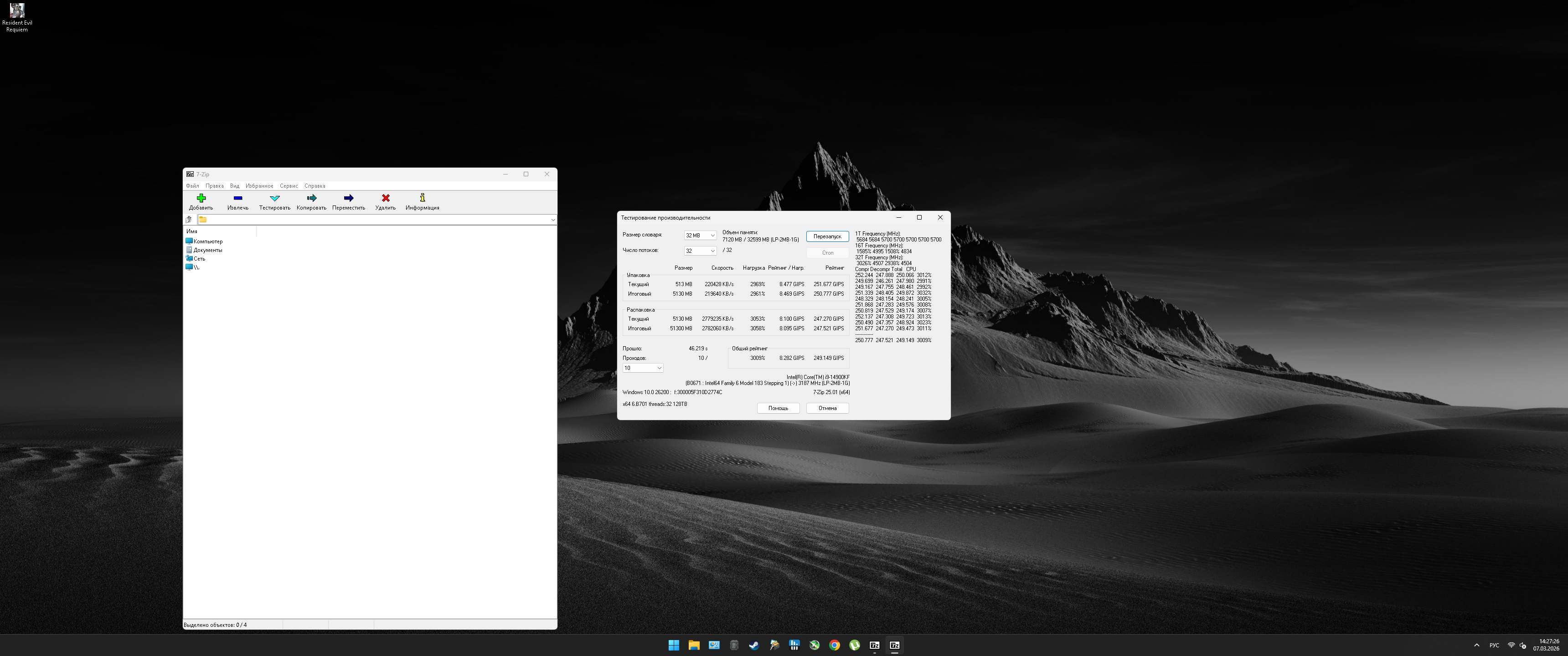

max77
вот тебе твой 7zip :D
7zip
81554
i7-13700K [5.30P/4.20E/4.80R 1.21v adaptive]; MSI Z790I EDGE; 48GB M-die @ 7800-34-45-57; Giga RX 9070 XT.
Регистрация: 19.12.2020
Откуда: Россия
VCCSA эта старая версия
вот эту поставь по братски👋

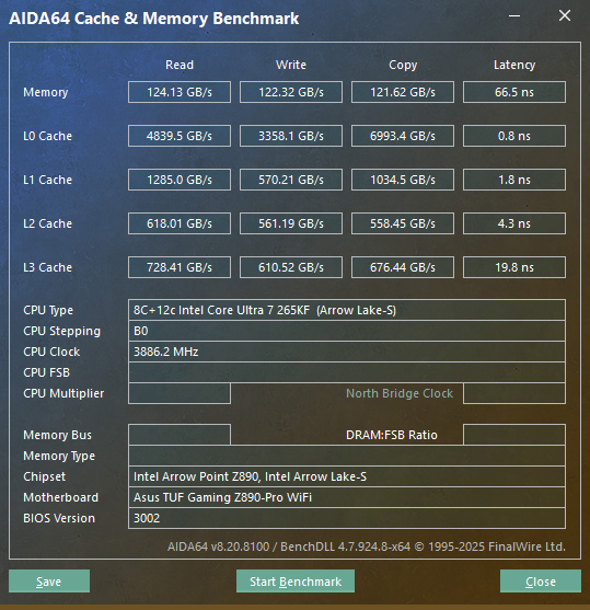

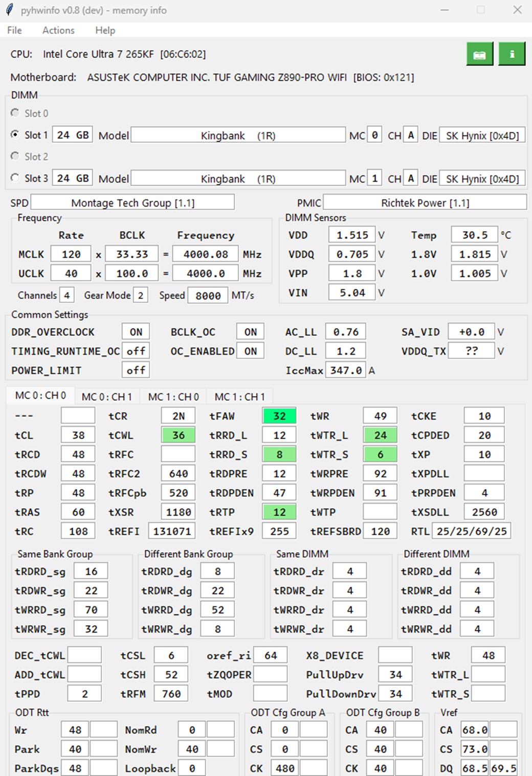

Доброго дня, обновил железки на Asus TUF Z-890 и core ultra 7 265kf, выставил ring=40, ngu=35, d2d=33, с вольтажами не играл, только оффсет на ядра на -0,050, чтоб проц на 105 градусов не выходил, VDD=1.4, VDDQ=1,3, SA=auto(1,35), MC=auto(1,4), помогите советом, что можно ужать, а что расслабить, aida в безопасном режиме:
Alldone.png [ 261.62 КБ | Просмотров: 533 ]
Pyha.jpg [ 334.64 КБ | Просмотров: 533 ]
PS. Если выставляю WTR_L/S=16/4,а не 24/6 то сразу -1 gb ч/з/к;
Ещё появился странный тайминг tCCD_L_WR/tCCD_L, у которого минимальные значения 32/8, и должны работать по формуле: tCCD_L_WR=2*tWRWR_sg, а tCCD_L=tCCD_L_WR:4, НО, когда я ставлю tWRWR_sg=16, а tCCD_L_WR=32 то скорость записи становится 20Гб, а скорость копирования 39Гб, а биос в автомате выставляет tCCD_L_WR=tWRWR_sg, а поскольку минимальное значение tCCD_L_WR=32, то и tWRWR_sg я не могу опустить менее 32.
Последний раз редактировалось MAD_EDy 12.03.2026 12:21, всего редактировалось 1 раз.
Регистрация: 04.07.2010
tCCD_L = tCCD_L_MR = tRDRDsg; (min 12)
WRWRsg = WTR_L по JEDEC (16-24)
CCD_L_WR=WRWRsg*2
Вроде так
