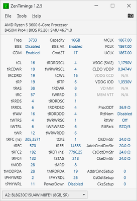

скинь табличку ZenTimings на 3733.
вот теперь пока что как-то так, но я всё ещё не могу смириться с отсутствием старта на 3800 :cry:
ну я бы чесно сильно не переживал про частоты выше 3600 не берет, на вашем месте попытаться добиться полной стабильности на текущейчастоте, было бы лучшим заданием чем пытаться покорять 3800+
Скажу так что у меня и на 3200 не стартовала память(64гб) 2 планки, но после поднятия таймингов 20-22+ завеласью сейчас ломаю голову как бы понизить но ниже 20 по ctl не грузит а так 20-21-21-+-
если ради спортивного интереса то удачи, ждите товет KMS. а так я бы понаблюдал как себя ведет память на вашей частоте, потому что боролся с синяками рандомными на 3000мгц...при 18\19 таймингах... и не зная от куда ноги растут.. Сейчас буду ждать ответа Гуру форума. так как моя память капризная..

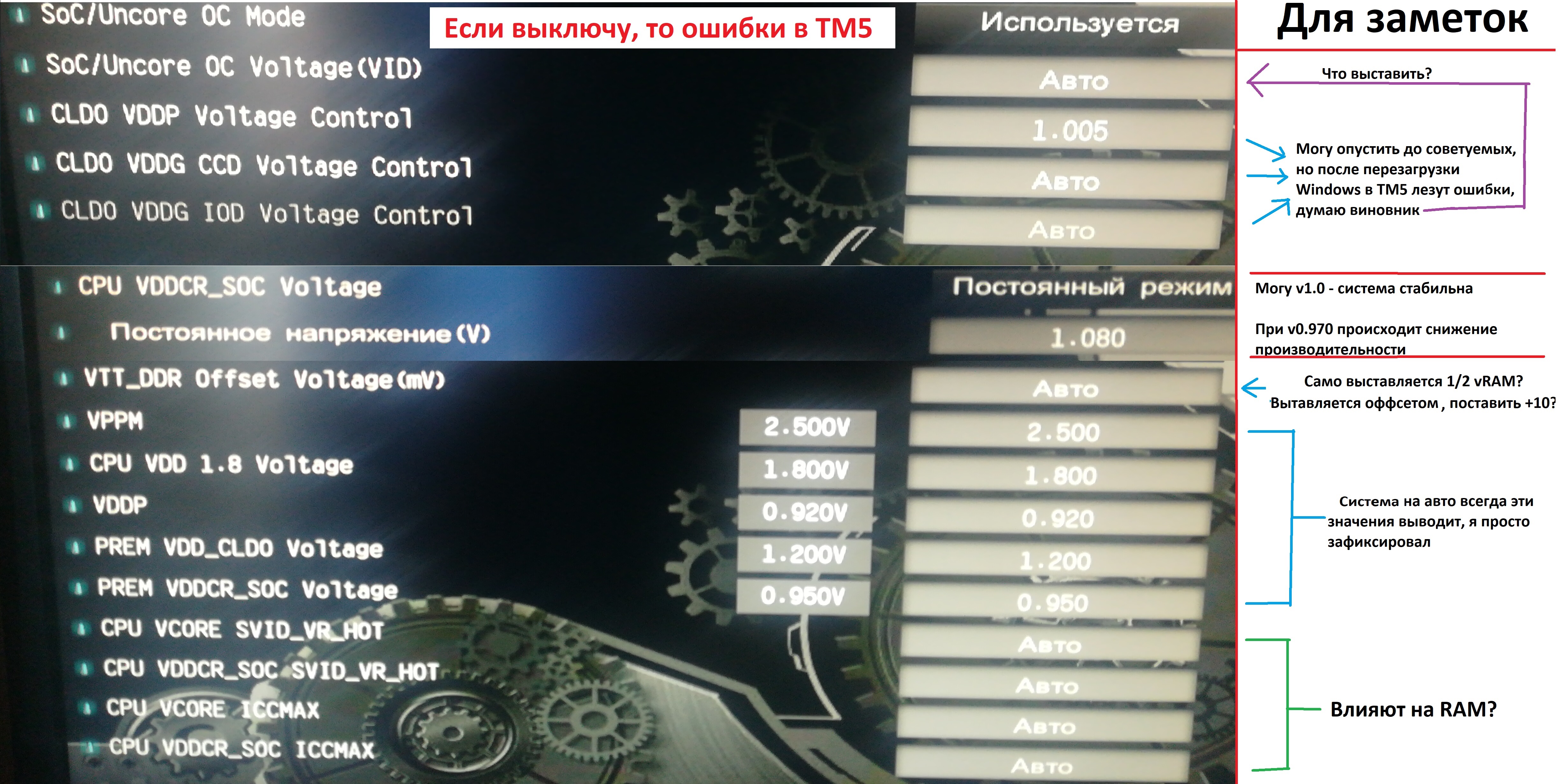

Вопросы по вольтажу для стабильной работы RAM. У кого что выставлено?
1.jpg [ 2.06 МБ | Просмотров: 3172 ]
Желательно в ЛС, что бы не подкидывать работу The KMS по очистке темы.

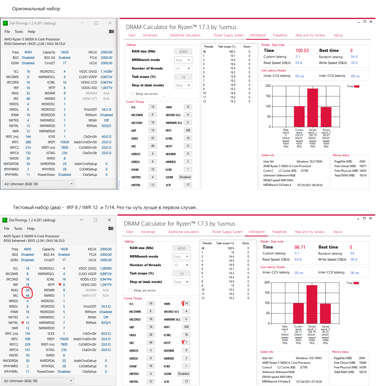

Здарова!
@The KMS, и всем кто в теме.
Не в курсе, насколько правдоподобный вариант (не в смысле соответствия JEDEC или еще бог-знает-чему, а насколько технически корректен)
tRAS : (tRCDRD + tRCDRW)/2 + tRP, а также tWR : (tRCDRD + tRCDRW)/2 ?
И обязательно ли tWR = 2 * tRTP и должнен быть четным tRTP?
Погонял щас память с двумя наборами (вверху проверенный, внизу один скрин на оба тестовых набора, т.к. отличия только в парах tRTP/tWR - 8/12 и 7/14 ) :
без компромисов по Vdimm (1.472V в обоих случаях)
тесты-4000@16.png [ 375.59 КБ | Просмотров: 3155 ]
Прирост в Photoworx ~ +500 и на пару секунд быстрее Membench из калькулятора. Предварительно стабильно (3 цикла ТМ5, больше лень пока)
PJVol @OCN, Anandtech
Регистрация: 10.06.2011
Напомню слова 1usmusa:
"RCDRWR на платформе AMD фикция , данные с этого поля нигде не используются КП, увы."
Четным RTP должен быть при GDM ON наряду с CL, CWL, WR.
TableDRAM(simple+обычная) bit.ly/3rTIBLv bit.ly/32WnkTU
Это все еще актуально или я не уловил сарказма?
Юра имеет доступ к даташитам от АМД, если он говорит, что RCDWR не применяется, то так оно и есть.
Зачем ему обманывать форумчан?
Юра про RCDWR:
"Реальный tRCDWR всегда у AMD равен tRCDRD."
Tm5(ddr4/5) bit.ly/2Oe8R00 bit.ly/2H9jIZH bit.ly/2MUvl6n bit.ly/3wedj8U bit.ly/3STH2wx
Регистрация: 29.09.2017
Откуда: дровишки?
Фото: 29
anta777
Я не ставлю под сомнение чью-либо порядочность, и поинтересовался исходя из
1) сменилось 2 поколения процов с того времени
2) проводил пару быстрых тестов, указывавших на обратное
Вы же меняли не только RCDWR, разве это правильные тесты?
Откуда: дровишки?
Фото: 29
anta777
Немного раньше (не про этот раз), по ссылке в моем посте ниже, конечно только RCDWR.
DDR-4 на платформах AMD. Статистика разгона, советы, обсуждение результатов. #17382956
Разница в результатах может быть связана с разной компоновкой страниц памяти виндой.
Откуда: дровишки?
Фото: 29
anta777
Имеется ввиду memory mapping?
Я не уверен конечно в репрезентативности своих тестов, но как минимум могу провести серию, если я правильно понял, что разница рез-тов не зависит от RCDWR
