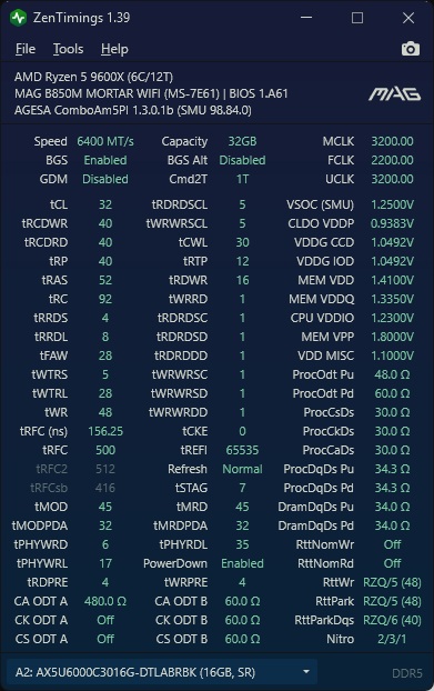

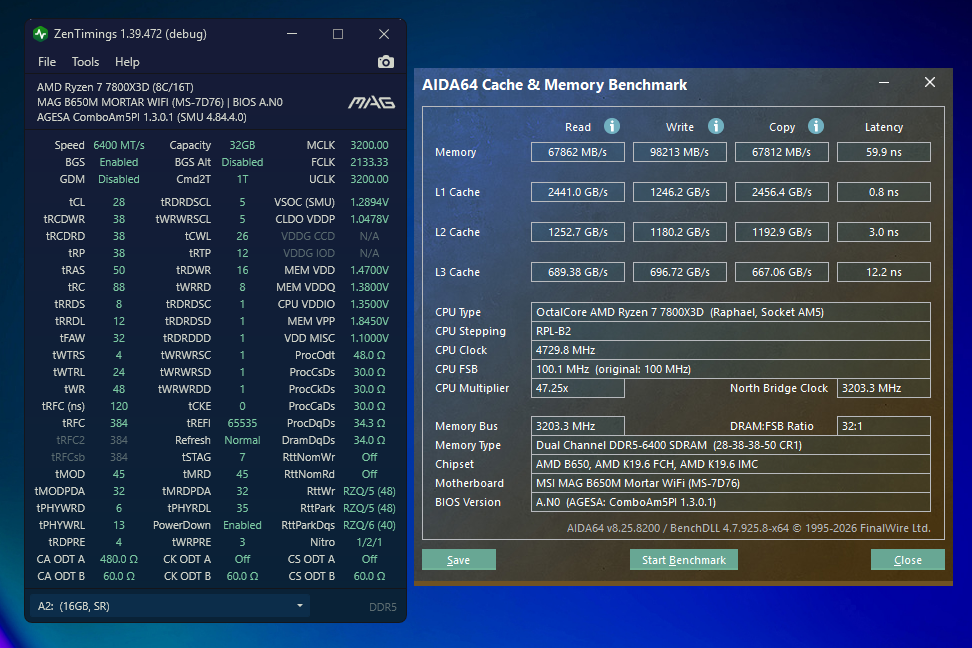

от чего зависят скорости L3 в аиде ? то у большинства на 7800х3д наблюдаю 710Гб+.. тайминги мож какие пережаты ?
6400с28

Alexraven Почитайте в 1-м посте темы. В середине про качество тренировки. Там два метода, как выровнять эти цифры. Надо выбрать один из методов в шапке в зависимости от материнки. У меня, например, параметра из 1-го метода просто нет, и я использую 2-й. Если не поможет, как, например, мне, то надо повышать напряжения. Сильно влияют наапряжения VDDP, VDDIO и разница между VDDM и VDDQ. Прочитайте мои сообщения с предыдущей страницы, я там писал про это.
Но параметры из 2-х методов в шапке нужно делать! Без них напряжения надо еще выше поднимать! Я проверял.
В результате, у меня 35/37 было при VDDM - 1.425, VDDQ - 1.360, VDDP - 0.950, VDDIO - 1.25.
Чтобы выровнять PHYRDL пришлось выставить парамерты из шапки по Phase Shift и напряжения у меня теперь - VDDM - 1.425, VDDQ - 1.400, VDDP - 1.128, VDDIO - 1.40. И тогда PHYRDL 35/35 стабильно.
У вас напряжения могут быть иными, возможно параметры из шапки достаточно будет выставить.

kurtzyftw
TRTP 16 поставь ..посмотри есть эффект
AMD 9800X3D/ MSIX870 TOMAHAWK/ADATA XPG Lancer 64ГБ 4400CL24/Radeon RX 7900 XTX Taichi/ DEEPCOOL PQ1000M/34"Samsung Odyssey G8 G85SD
Регистрация: 22.01.2025
Фото: 46
Дядь Виша Спасибо, наг ARdPtrInitVal 5 стабилизировалось по 37 на обеих плашках.
В принципе там дефолт 3, на двойке не поехало, можно 0 и 1 еще попробовать.

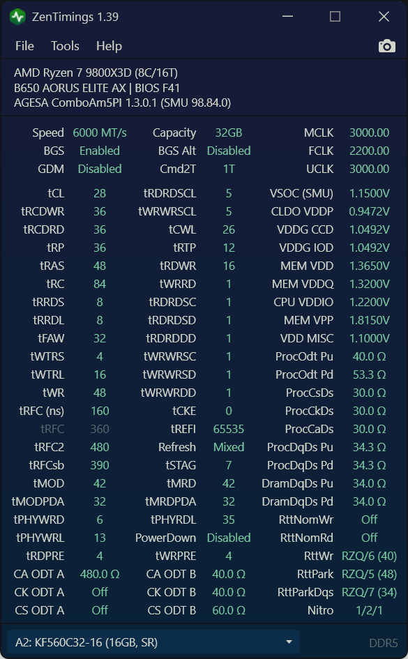

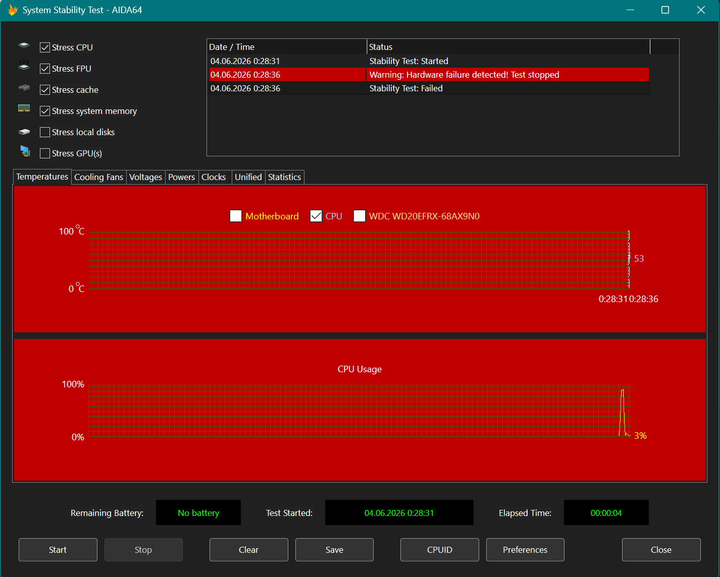

Доброй ночи! У меня везде стабильно работает, кроме теста в AIDA64, почему так? Это связано с Stress Cache, просто любопытно решил потестировать и вот бац вываливается красная ошибка, с чем связано? Что-то не так с таймингами? После сброса биоса в дефаулт - проблема исчезла. Где мне копаться? Дело не в 41 версии биоса, в 40 такая была.
"Скриншоты"
ZenTimings_Screenshot_29675368.2470697.png [ 68.31 КБ | Просмотров: 567 ]
Снимок экрана 2026-06-04 002845.png [ 57.56 КБ | Просмотров: 567 ]
AMD Ryzen 9800x3D, B650 AORUS Elite AX, Kingston Fury A-die 6000 CL28, Gigabyte 5070 TI OC SFF, Montech Titan 1000w

Zayats цпу в стоке или с курвой -30 гоняешь? с фабрикой 2000 вместо 2200 тоже самое происходит? vsoc не хочешь до 1,2В подкинуть?
Регистрация: 27.02.2007
Фото: 114
Zayats, есть такое выражение «всё, что сказано до ‘но’ - собачье …». Актуально как никогда, фраза «у меня всё стабильно, но …» именно так и выглядит.
Экстрасенсов нет, крути настройки и не меняй всё сразу, тогда и вопросов не будет странных.
