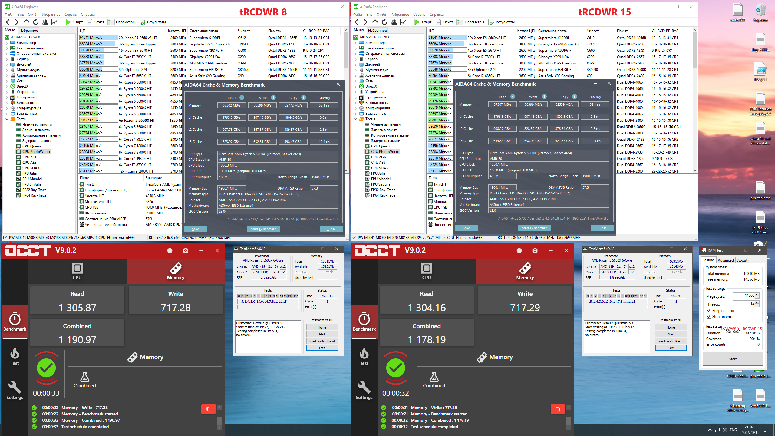

Сравнения 16 и 8 не достаточно? Я не собирался проводить исследования с таблицами и графиками, просто сравнил рез-ты с двумя значениями. Если есть сомнения в их репрезентативности (вполне допускаю), попробую сделать серию.

У меня, если изменить только tRCDWR с 16 на 8, результат в CPU PhotoWorxx увеличивается на целых 700 Мпкс/с.
Регистрация: 03.10.2019
с 14 до 8 - аж целых 40. Или 0,14%. Ну не знаю.
R9 5900X / Asrock X470 Taichi agesa 1.2.0.F / 32Gb F4-3200C14D-16GFX 3733 14-14-14-28 1,5V / RTX 4070 Super / 2560x1440 240Hz

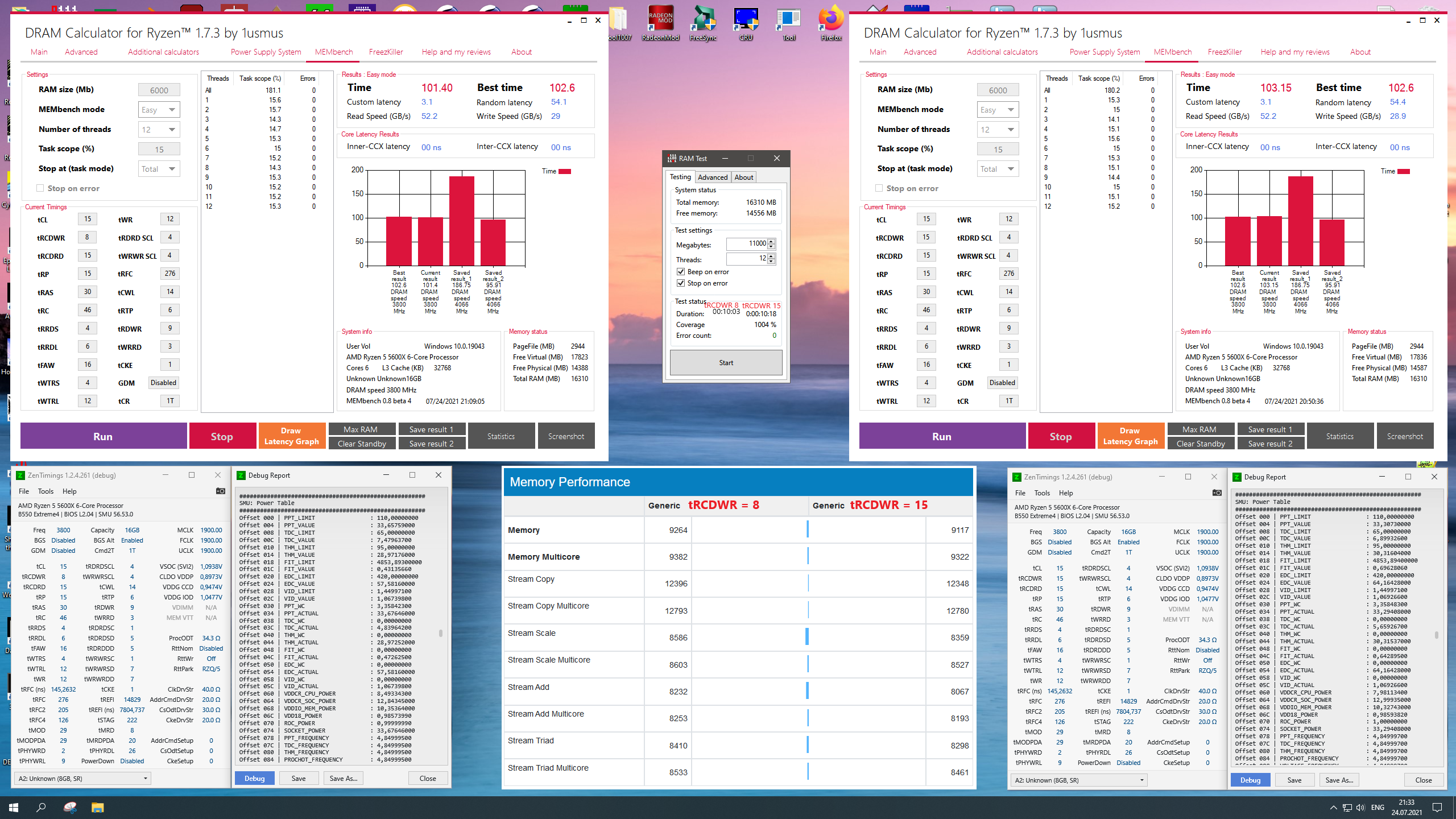

Делал прогоны моего 24/7 3800CL15 сетапа в таком порядке
15 -> reboot -> 8 -> reboot -> 15 -> reboot -> 8
Рез-ты в рамках одного tRCDWR плавают в пределах погрешности.
TLDR (8 vs. 15):
AIDA Photoworxx: 28437 - 28030
TM5 1usmus 3 цикла: 9:51 - 10:03
Karhu 1000%: 10:03 - 10:18
DRAM Calc easy preset: 101.40 - 103.15
GB3 Memory performance: на скрине
скрины:
mem-rcdwr-8-vs-15(1).png [ 971.04 КБ | Просмотров: 3155 ]
mem-rcdwr-8-vs-15(2).png [ 655.82 КБ | Просмотров: 3155 ]

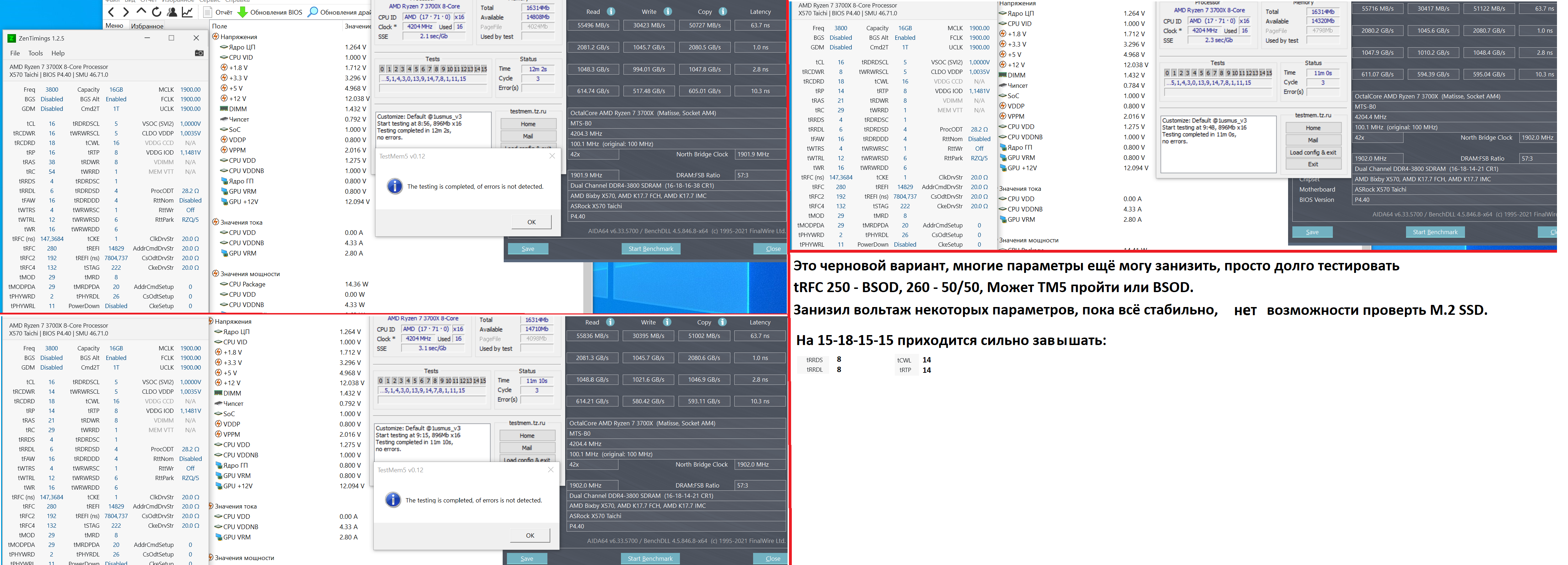

Я проанализировал настройки и частично поднастроил, к обеду выложу фото экрана и поглядим, кто что насоветует.
Процессор 4.2 ГГц (полность стабилен)
На 15-18-15-15 приходится сильно повышать 2-4 параметра вторички и показатели хуже чем на 16-18-16-16-38-54. (ТМ5 15:46 против 12:28, +/- погрешности)
На 14-18-14-14 в ТМ5 ошибки с 6 секунды теста, на 300 ошибке BSOD
Последний раз редактировалось TKоля 25.07.2021 23:03, всего редактировалось 4 раз(а).

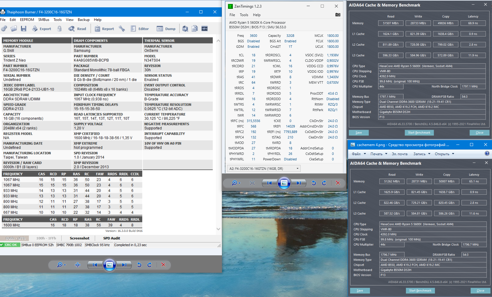

Что имеем в стоке: G.Skill F4-3200C16В-32GTZN 32GB 2 ranks (F4-3200C16-16GTZN х 2 на чипах Samsung B-die (Boltzmann/20 nm)/1 die) XMP 3200MHz с таймингами 16-18-18-18-38-56 1.35V
Что получилось: 3600MHz с таймингами 18-19-21-19-40-64 (плюс правленные вторички) 1.368V
Память в разгоне проходит тест TestMem5 на присете Extreme1@anta777 без единой ошибки так же как тесты OCCT 8.2.44.9 (как в целом системы так памяти), но есть одно НО тест памити в AIDA 64 проваливает практически сразу.
Как удалось выяснить тест в AIDA проходится без проблем при напруге на пямять в 1.344V, однако в TestMem5 появляются редкие ошибки, как правило, в тесте2 (1-5 на все три цикла на присете Extreme1@anta777).
В игре Ворлд оф Канистры (WOT), что в одном, что в другом случае вылетов не наблюдается, а эта "падла" очень не лояльна к неправильным настройкам ОЗУ. Вылетов из других игр, приложений пока не наблюдал...
Интересно мнение разбирающихся (опытных) людей по данному поводу)).
P.s. Наблюдаю ещё такую фигню: при старте системы латентность в тесте AIDA 68-69ns, а после того, как даешь нагрузку системе, к примеру после игры, латеность в тесте растёт до 65ns...
test.png [ 1.1 МБ | Просмотров: 2676 ]
Ryzen5 5600x (AeroCool Air Frost 4 125W)//Gigabyte B550M DS3H//G.Skill F4-3200C16D-32GTZN//EVGA GTX1080 FTW Gaming//SSDM.2 WDBlue SN550//Cougar VTE600
Тайфун вас скорее всего обманул, сначала по серийнику определите, какие у вас чипы, потом можно будет что-то подсказать.
33A = Micron/Spectek A die
33B = Micron/Spectek B die
10B = Samsung B die
10C = Samsung C die
10D = Samsung D die
10E = Samsung E die
209 = Hynix AFR
211 = Hynix MFR
20A/21A = Hynix AFR
20C/21C = Hynix CJR
20D/21D = Hynix DJR
20J/ 21J = Hynix JJR
50A/ = Nanya A die
Смотреть на последние символы
10C Значит Samsung C die...
Всё правильно, при старте виндовс происходит старт программ из автозапуска, прогрузка служб и задач, а потом некоторые из них завершают свою работу

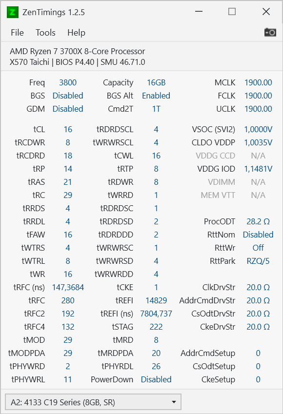

TKоля писал(а):
но и 10 выигранных секунд тоже ценны
у меня память схожая: https://ibb.co/3CQZJnr , и потому интересует за счет чего тебе удалось отключить GDM, не в ущерб времени прохождения тм5?
https://ibb.co/Sf1jB85
Регистрация: 04.05.2015
Честно, не знаю :to_take_umbrage:
У меня начался сильный дождь с ветром, в местные электросети я не верю (могут быть скачки напряжения и причину резкой перезагрузки я не узнаю), так что объективность моих текущих тестов может быть нарушена.
ТМ5 проходит, задержка 63.6
ZenTimings_Screenshot.png [ 52.85 КБ | Просмотров: 3703 ]
P.S:
tRDRDSCL, tWRWRSCL или tWRWRSD, tWRRDD оказались не стабильны для системы, хотя тесты проходит. Выставил 5 5 и 4 4, потом буду выяснять кто виноват.
