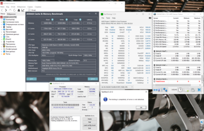

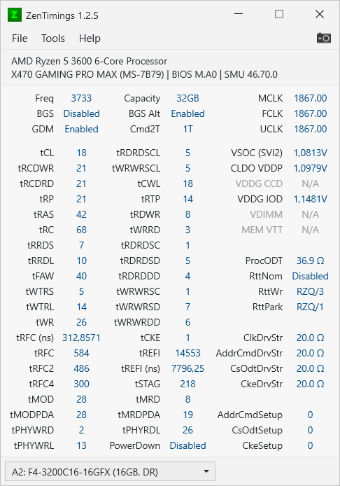

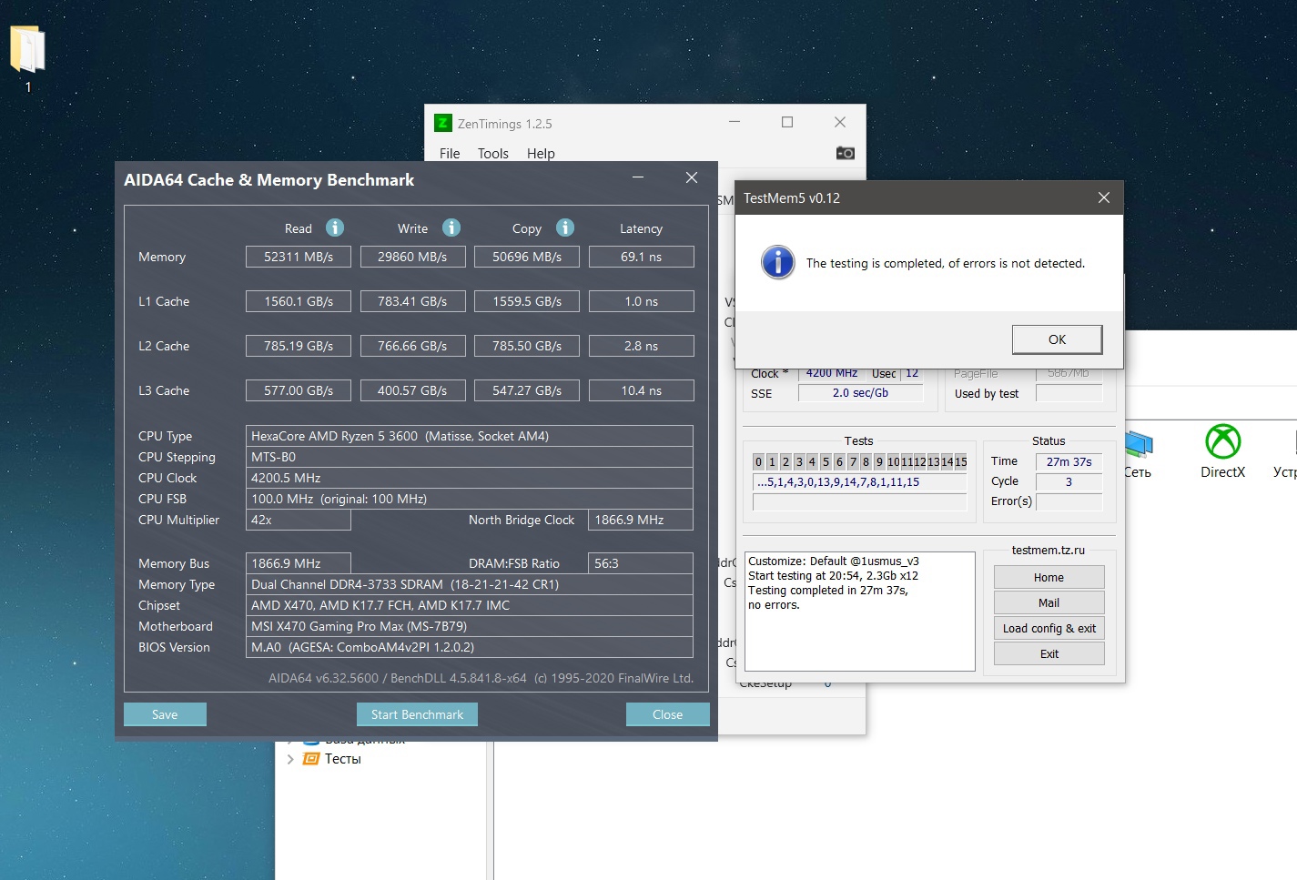

Приветствую всех. Из темы зен2 выгнали сюда, Плашки в подписи чипы С дай, получилось такое, можно ли еще дожать?
I7BMTBe0Yd8.jpg [ 373.89 КБ | Просмотров: 3470 ]
ZenTimings_Screenshot.png [ 42 КБ | Просмотров: 3470 ]
Появились ошибка
Ryzen 5 3600 + Msi X470 Gaming Pro MAX + Inno3D GeForce GTX 1070 Ti iChill X4 + Enermax Revobron 600W + 2x16gb G.Skill f4-3200c16d-32gfx

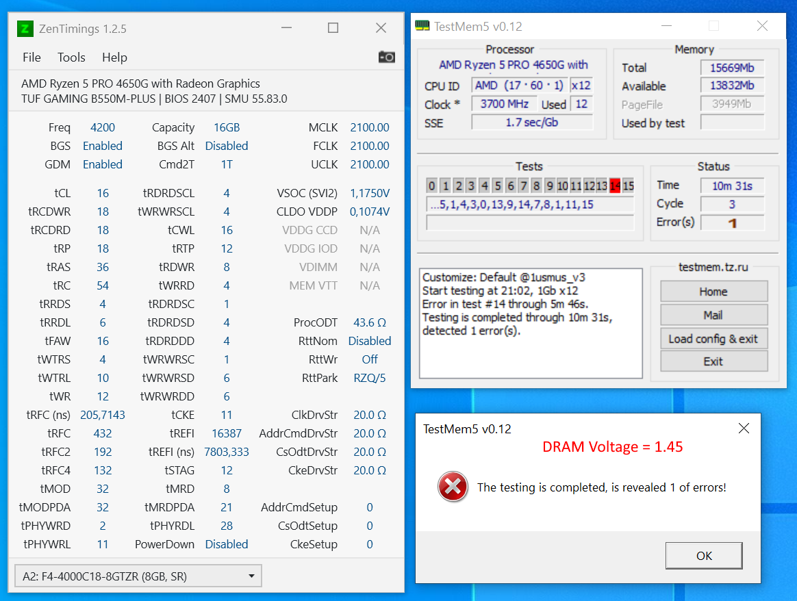

Всем привет!
Нужен совет как избавиться от редких ошибок.
R5 Pro 4650G + B-die
tm5.png [ 321.8 КБ | Просмотров: 3429 ]

_DMU_ а перегрева точно нет? tRFC к слову должен быть ниже гораздо, как добьёшься стабильности уменьшай с тестами его.

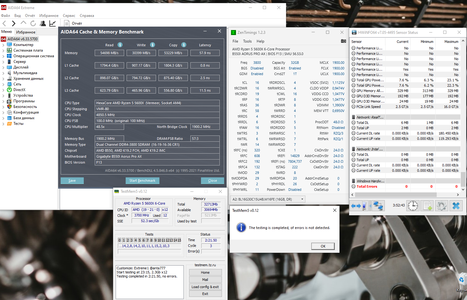

Регистрация: 18.10.2020

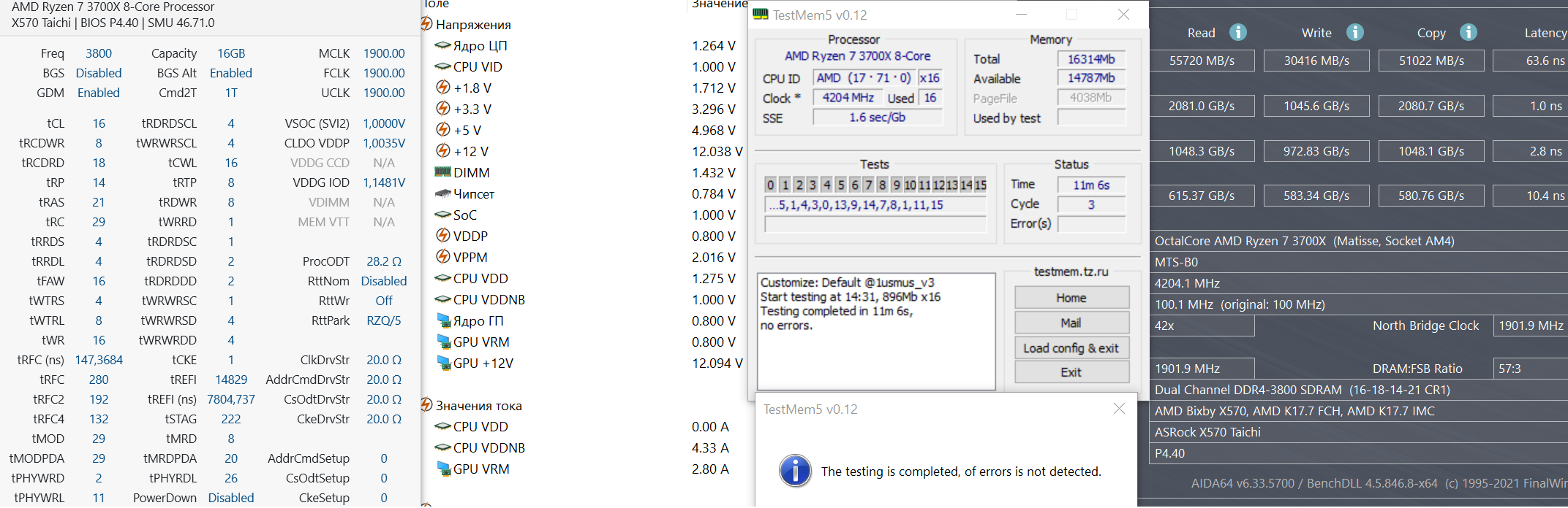

Надеюсь, мой опыт будет полезен не только обладателям плат от гиги=)
Разобрался я наконец-то с народными балликами (32gb, дуалы, micron E-die) из-за чего падает латентность и увеличивается тайминг tPHYRDL c 26 до 28 при разгоне до 3800cl16 в паре с ryzen 5600x.
Оказывается нужно было снизить tRC и tWR на 2 единицы до 58 и 14 соответственно. При этом procODT и блок DRVSTR надо оставлять в авто (любые изменения приводят к снижению латентности и увеличению tPHYRDL).
Возможно это особенности работы IF 1900 на новом биосе F13 от гиги.
При этом, для частоты 3733cl16 подобные манипуляции не требуются (т.е. плата сама корректно выставляет tPHYRDL 26 и латентность на уровне 58.5-59нс).
Выше 3800 стабильность пока получить не удалось, хотя винда запускается даже на 4000cl16 с IF 2000. Перепробовал различные варианты с поднятием напряжения (dram, vsoc) и увеличением вторичных таймингов, но не помогло, в TM5 ошибки уже начиная со 2й минуты сыпят (если у кого-нибудь есть варианты как покорить заветные 4000 на микронах, то будут признателен за советы).
НА ЗАМЕТКУ! если запускать аиду сразу после старта винды, то латентность на уровне 61-61нс, т.е. на старте есть фоновые процессы, активно поджирающие оперативку (пока разбираюсь, в автозагрузке ничего нет). Однако, если запустить тест аиды мин через 5-7 после старта, то с латентность сразу все ОК.
3800cl16_f13.png [ 752.87 КБ | Просмотров: 3227 ]

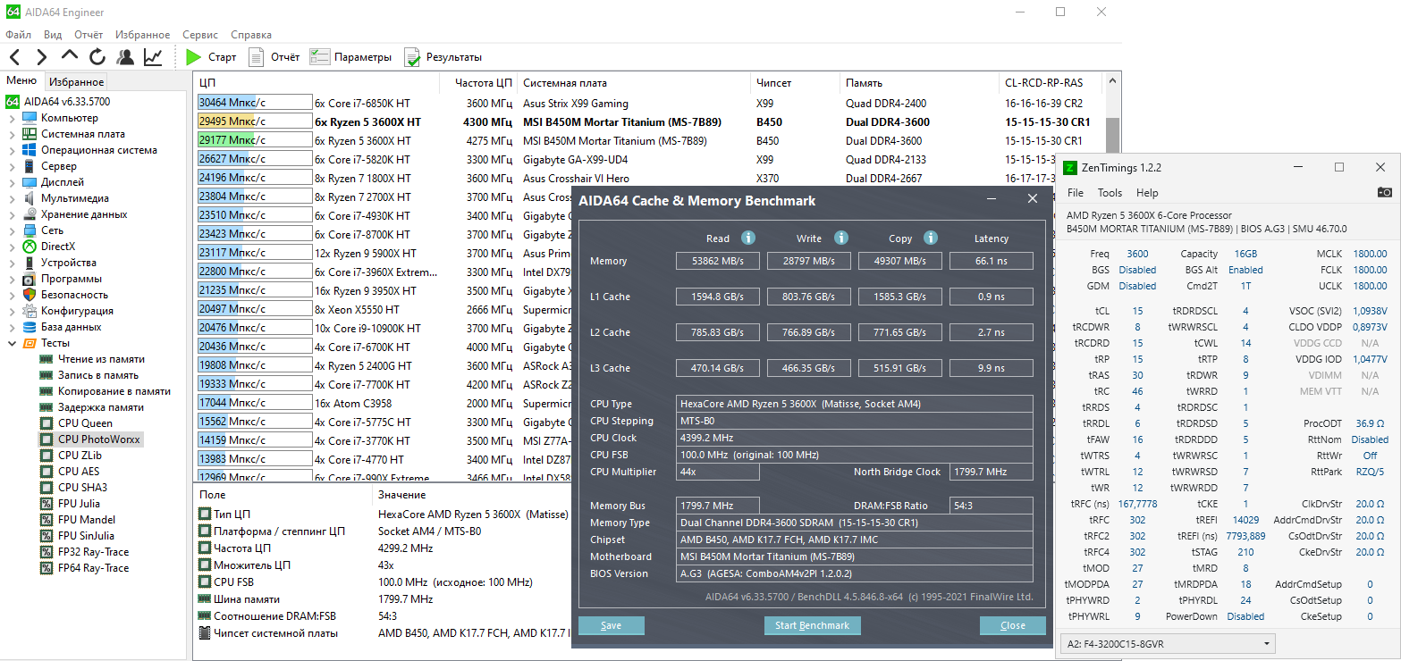

:hi: The KMS
Странный этот Photoworxx... Не знал, что на Zen2 рез-т выше чем Zen3. 29000+ на 5600Х это 4000 RAM/IF
pwx.PNG [ 340.54 КБ | Просмотров: 3191 ]

vol2008 писал(а):
:hi: The KMS
А на Zen+ еще выше чем на zen2 на одной частоте памяти.
Регистрация: 17.03.2019
Собственные сенсоры плашек показывали до 53С (не превышая). Такая температура оказывает влияние?
С tRFC так и планировал - опустить после достижения стабильности.

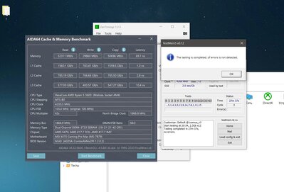

Что значит CLDO_VDDP 0.9 при том, что сейчас ZenTimings показывает какой то бред? Просто выставить в БИОС 0.9 и все? ZenTimings все равно будет показывать чушь.

bor4ikmsk1 зачем два часа тестировать память? VSOC высоковат прям.
vol2008 как не знал, ты же видел результаты :D У меня на 3600х, 31000 в среднем выбивало :roll: Сломанная линейка у Аиды, я как мерило Photoworxx, давно не воспринимаю.
_DMU_ поставь обдув временный, попробуй с ним ну и пофикси то что я указал, с тестами, я бы не рекомендовал температуры выше 50° при настройке памяти. Ну дефолтное значени рабочее VDDP 0.9, его фиксируй, если в Авто стоит, ставь руками.

Обдув есть, правда, не на столько эффективный. Но, как выяснилось, "виноваты" были пара таймингов TRRDS/TFAW. Увеличив их с 4/16 до 6/24, получил полную стабильность. Спасибо за советы.
