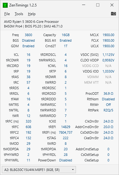

The KMS писал(а):
Но я вот не понимаю, почему не едет память, интересно прям уже.
П не едет она из-за trfc :crazy: :fingal: Поднял сейчас до 608 - и стартанул, будем ковырять дальше...

На 3800 с минимальным ручным вмешательством не было старта, выше 600 по трфц не подумал даже ходить, целясь в ~300нс. В итоге отстроился на 3733, о чём уже говорил, после чего вернулся к покорению 3800. Ваш комментарий неуместен ;)
Мне одному кажется, что в trfc2 и trfc4 какая-то дичь на автомате? :?:

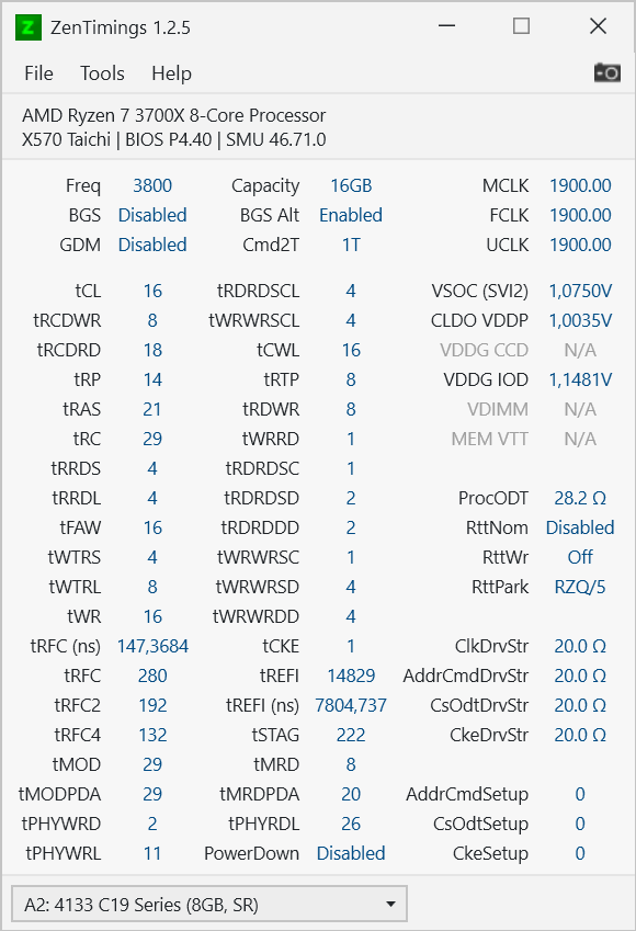

Стабильно, скоро буду играть с уменьшением напряжения на всё
ZenTimings_Screenshot.png [ 52.86 КБ | Просмотров: 2311 ]
Dex
GDM выключается у Вас?
vSOC снизьте до 1.08, бывает высокое напряжение не даёт стартануть.
tRFC 320, попробуйте снижать, не получится, повысьте напряжение RAM

320? На e-микроне? :lol: :lol: :lol:
стандартные значения. Там либо 192-132, либо равный trfc1 ставится. Зависит от биоса.
из-за минимального ручного вмешательства, потому что:

Dex писал(а):
320? На e-микроне?
Я про значение в nc

TKоля на Patriot Viper Steel 4133 не samsung b-die? tRCDRD "конский" какой-то... да и вообще всё странно выставлено...
У Dex , о котором речь, по его словам, да и по таймингам, Micron E
А у TKоля похоже на B-die, ибо 3800-16-18, но он и не спрашивал ничего..

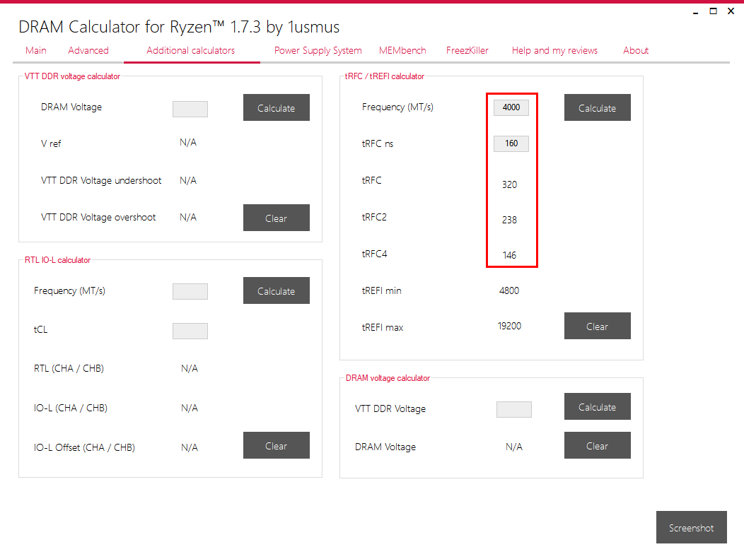

Добавлено спустя 35 минут 49 секунд:
Для желающих задать в ручную тайминги tRFC2 и tRFC4 в биос...
Используем инструмент DRAM Calculator for Ryzen, вкладка Additional calculators, tRFC/tREFI calculator.
Выставляем желаемые частоту памяти и tRFC во времени (ns). Получаем рекомендуемые tRFC2 и tRFC4 в тактах.
пример
DCfR38.png [ 29.21 КБ | Просмотров: 2206 ]
DCfR40.png [ 29.2 КБ | Просмотров: 2206 ]
