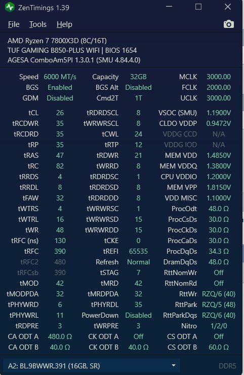

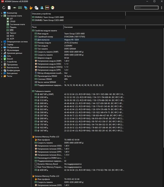

Всем привет.
Подскажите по напряжениям. Нет ли сильного дисбаланса или сильно заниженного ? Смущает VDDIO, чуйка говорит надо повышать.
2026-06-05_09-24-24.png [ 112.33 КБ | Просмотров: 829 ]
А VDD ниже не стабильно? Я бы попробовал так: VDD 1.45, VDDQ 1.36, VDDIO 1.28

Регистрация: 17.06.2025
Furyomg
Повысь ,,если стаба нет и падёт производительность 1.3в наверное
fCLK 2133
TRFC 360
Sd и DD все на 1
SCL 5-6
VSOC ближе к 1.1в
Я так думаю

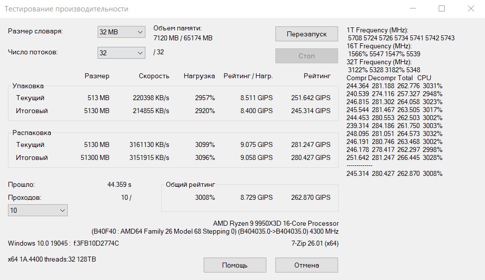

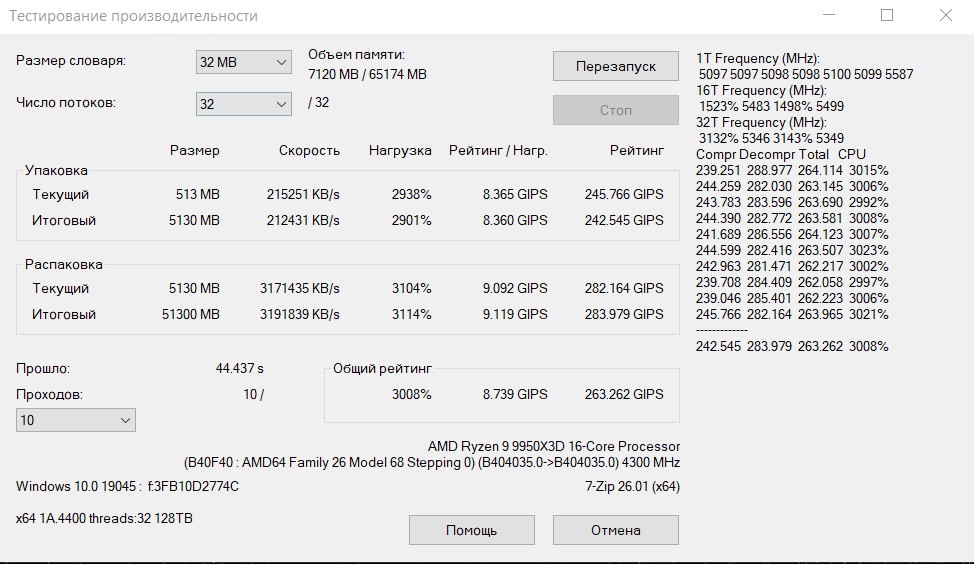

HertZ 7zip говоришь. Потыкал cl26, 24 и легаси. На каждой настройке 10 прогонов выбрал лучшее.
26
cl26.jpg [ 127.72 КБ | Просмотров: 523 ]
24
cl24.jpg [ 124.11 КБ | Просмотров: 523 ]
24+legacy
cl24leg.jpg [ 127.15 КБ | Просмотров: 523 ]
Итог: киллер снизил упаковку, распаковка та же.

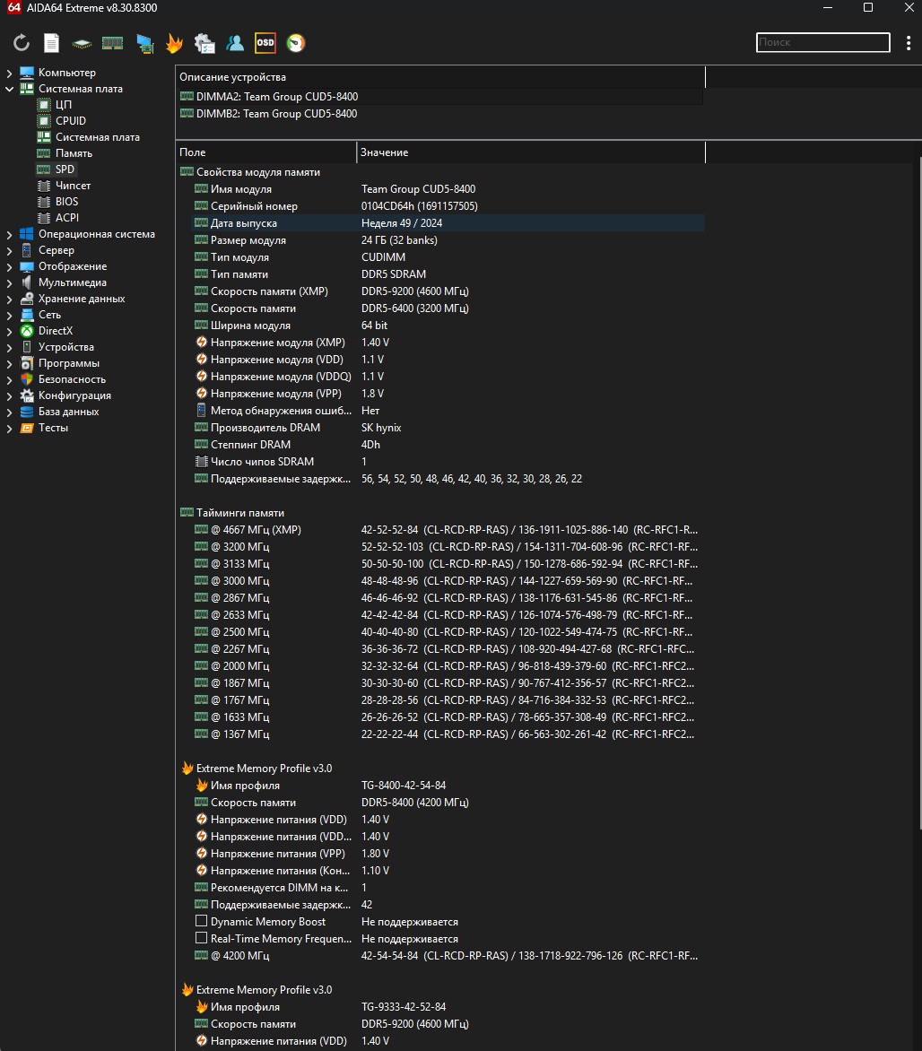

Регистрация: 27.04.2017
Откуда: Курская область
garison87 В hwinfo нет инфы о чипах. Или я не нашел. И где в аиде SPD степпинг поспмотреть? Модули не новые. 2024 года
В hwinfo пишет что Степпинг - Н/Д.
Ниже есть:
SPD Производитель: Montage Technology Group
SPD Type: SPD5118
SPD Steppping: 1.5
AMD Ryzen 5 7500F, ASUS ROG STRIX B650E-F, GSkill DDR5-6400 2x16GB, Samsung 27" 1440p, Sapphire RX 7800XT Nitro+, 2SSD+1HDD.

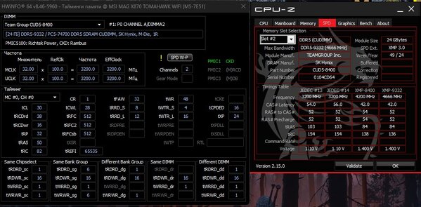

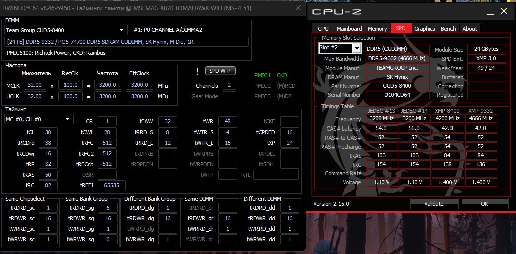

скрины вкладки spd в cpu-z скинь и скрин hwinfo про память
Добавлено спустя 4 минуты 34 секунды:
Еще простой лайфхак - без XMP модули запускаются на 4800 или 5600 в дефолте?
dram2.jpg [ 237.11 КБ | Просмотров: 230 ]
dram.jpg [ 174.06 КБ | Просмотров: 230 ]
