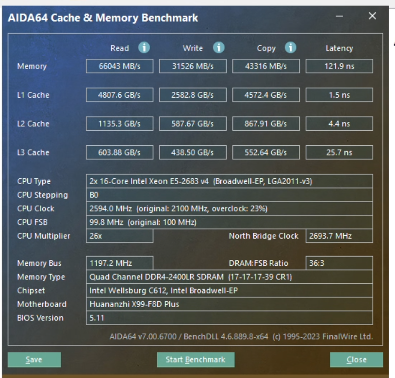

Регистрация: 24.12.2023
Здравствуйте! Подскажите, пожалуйста, почему скорость записи может быть в два раза ниже, чем скорость чтения?
Установлено по 2х64гб модуля на процессор(позже докуплю, но хотелось бы исправить чтение сейчас). Ранее, был установлен один процессор с 4 модулями, скорости чтения и записи не значительно отличались. Скрины прикпрелялю
Комментарий к файлу: 2x2683v4 4x64 ram

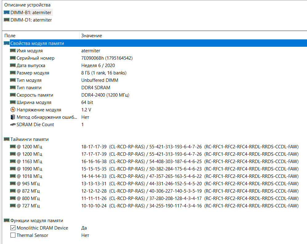

Регистрация: 25.12.2023
Прошу помочь. У меня система Atermiter x99 2011v3. Процессор e5-2620 v3. ОЗУ 2 планки по 8гб 2400MHz. К ним на али докупил ещё 2 планки, но 2133MHz. По отдельности оба комплекта работают, но когда втыкаю все 4 слота, то вентиляторы шумят, но экран не включается. Пробовал различные комбинации (1 из одного комплекта, 1 из другого) - ничего не помогает. Вот характеристики обоих комплектов:
photo_2023-12-25_00-30-33.jpg [ 228.23 КБ | Просмотров: 2993 ]
photo_2023-12-25_00-23-40.jpg [ 241.67 КБ | Просмотров: 2993 ]
Регистрация: 30.03.2017
Откуда: Москва/Вешняки
Фото: 11
обычная(Unbuffered) память с cерверной(Registered) не дружит
лучше спросить в(+ как вариант) Китайский LGA2011-3 (X99 Huananzhi, Jingsha, Aterminer, PLEXHD) #18099551 указав как ты их расположил по слотам.
