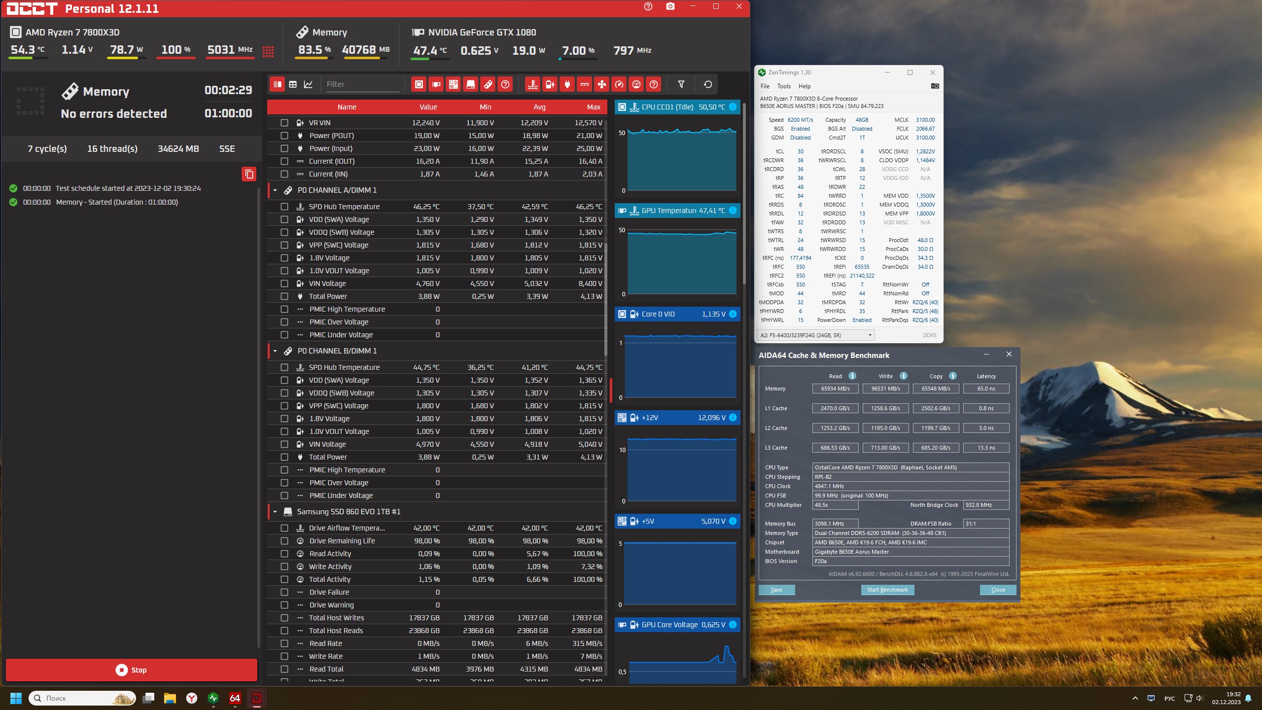

Вот как-то так:
6200 1.jpg [ 857.54 КБ | Просмотров: 1706 ]
