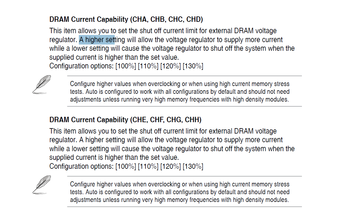

подскажите пожалуйста DRAM Current Capability на сколько выставлять, если память держит 1.40v ., рабочий вольтаж в bios 1.375
100 % 110% 120% 130% , правильно ли я понимаю , что это как LLC для памяти , при нагрузках подается вольтаж на от 10% до 30% больше? если при 1,375 это 10% еще +0,0375V итого 1,51V или я не правильно понимаю? какое значение ставить?

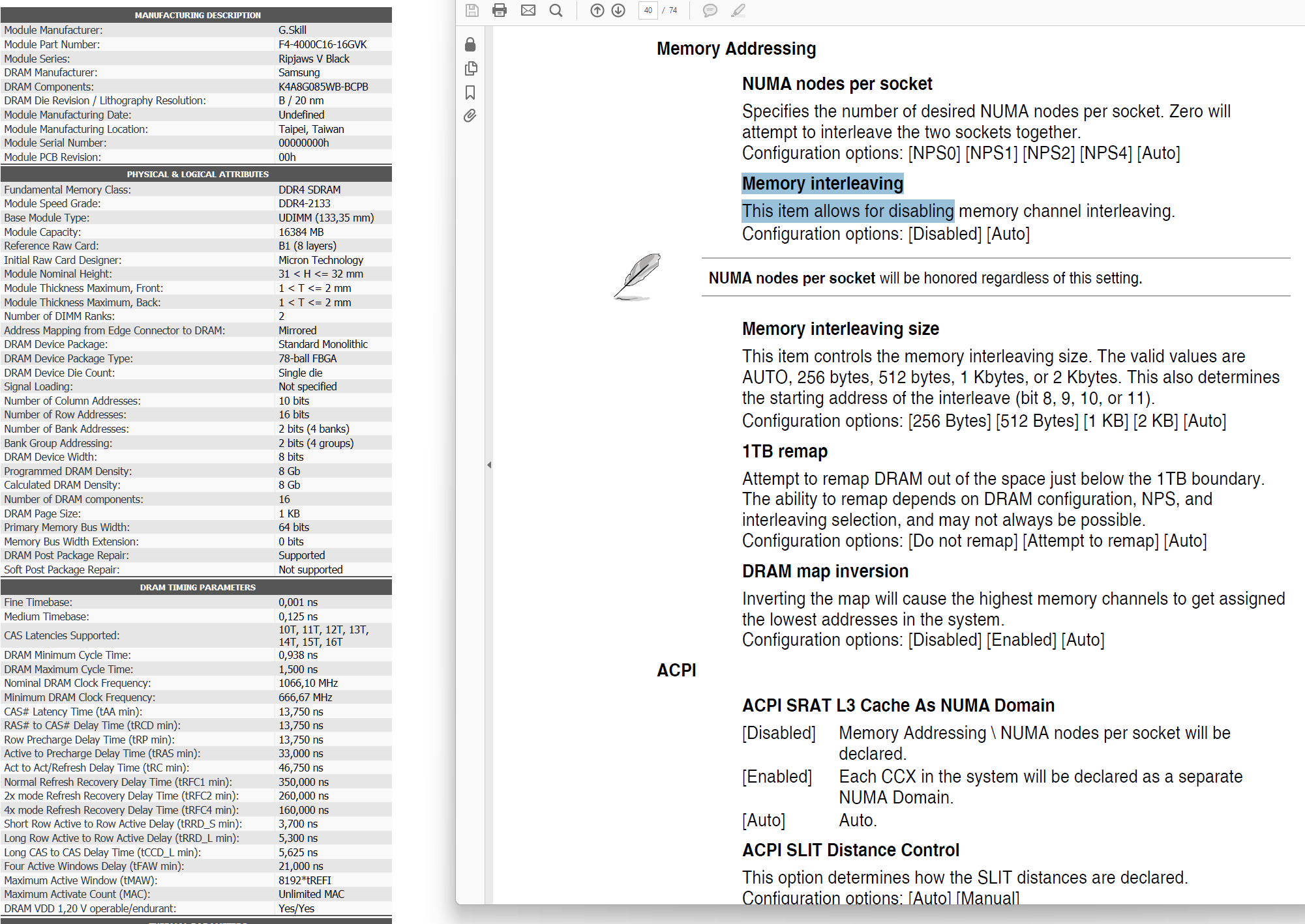

memory interleaving size в bios, какой выставлять и как узнать в 4 канале какой параметр лучше для такой памяти?
кто нибудь подскажет? или этот параметр не влияет на пропускную способность памяти и её латентность?

Чем меньше, тем лучше.

An1, DRAM Calculator for Ryzen -> Import XMP -> Calculate SAFE, вкладка Advanced - Memory interleaving + tweaks: Memory interleaving size (вроде = 1).

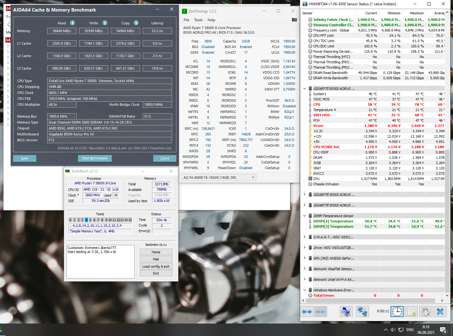

Стал счастливым обладателем G.Skill RIPJAWS V [F4-4000C16D-32GVK] 32 ГБ=). Разгон до 3800cl14 при вольтаже 1.5v без проблем любые тесты проходит ( TM5, Occt). Soc вольтаж на новом 5800x пришлось задрать, если ниже, то вылезают WHEA ошибки. При этом на 5600x держался IF 1900 при 1.1v.
tRCD=14 ни в какую не хочет (сыпет ошибки в TM5 со 2й минуты), оставил =15.
Вопросы к опытным обладателям двуранговых B-die в паре с zen3.
1. Не слишком ли сильно у меня пережаты вторичные тайминги, может быть лучше будет Wtrl =12, tWR=16, tRTP=8, а также tRDWR=9 ???
2. Планки находятся под обвувом (Noctua NH-C14S), имеет ли смысл менять радиаторы в целях снижения температуры на пару градусов, чтобы было ниже рекомендуемых 50 градусов? Если профит будет, то какие лучше радиаторы заказать? Я так понял RIPJAWS использует не очень эффективные радиаторы и тупо крепит их на клей.
Очень странный момент, в теории 1.05v достаточно на твоей частоте. tRCDRD и не поедет на твоем комплекте, не тот бин совсем.
В целом хорошая настройка памяти получилась и результат отличный, а вот вольтажи все снижать нужно.
